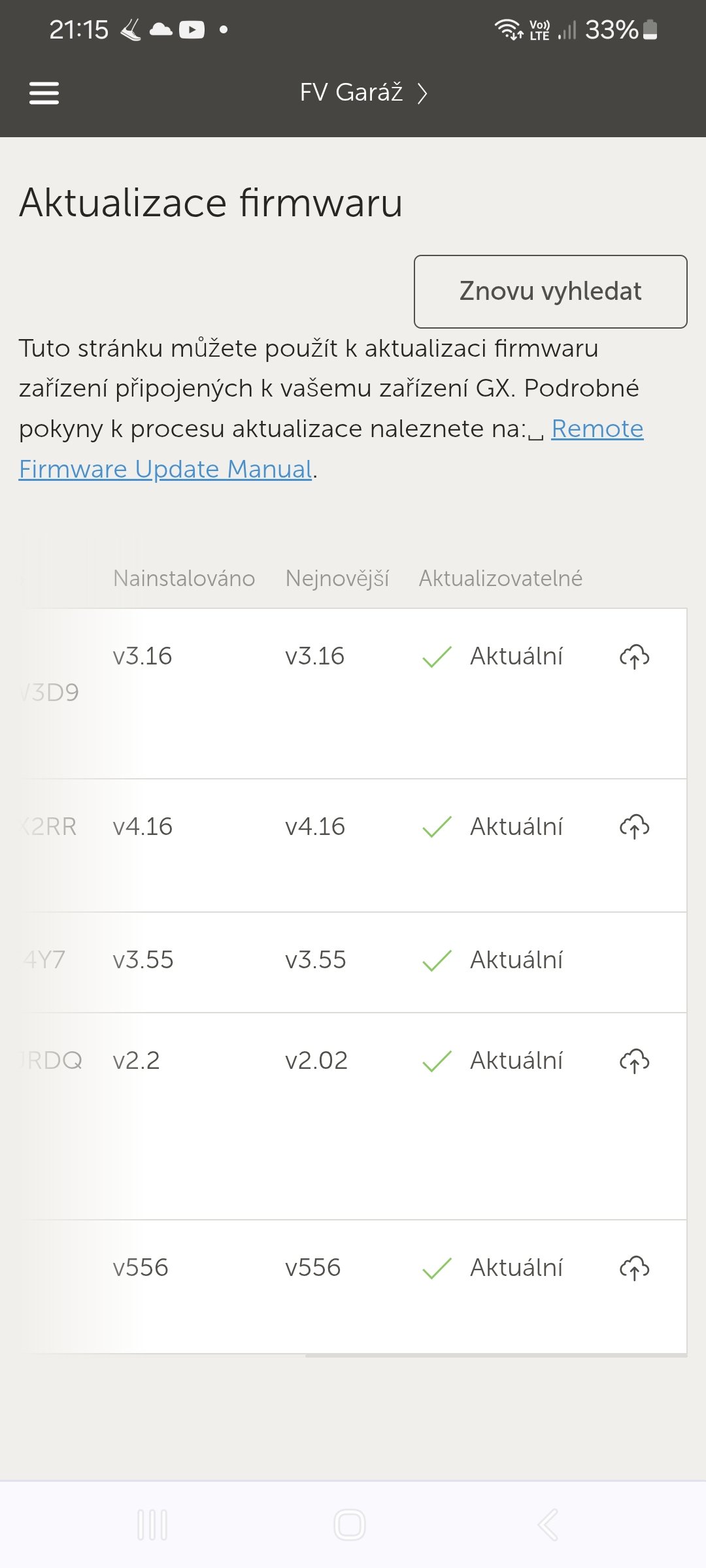

Teď chtělo akorát cerbo aktualizovat, mĕnič a wallbox měl poslední verzi.

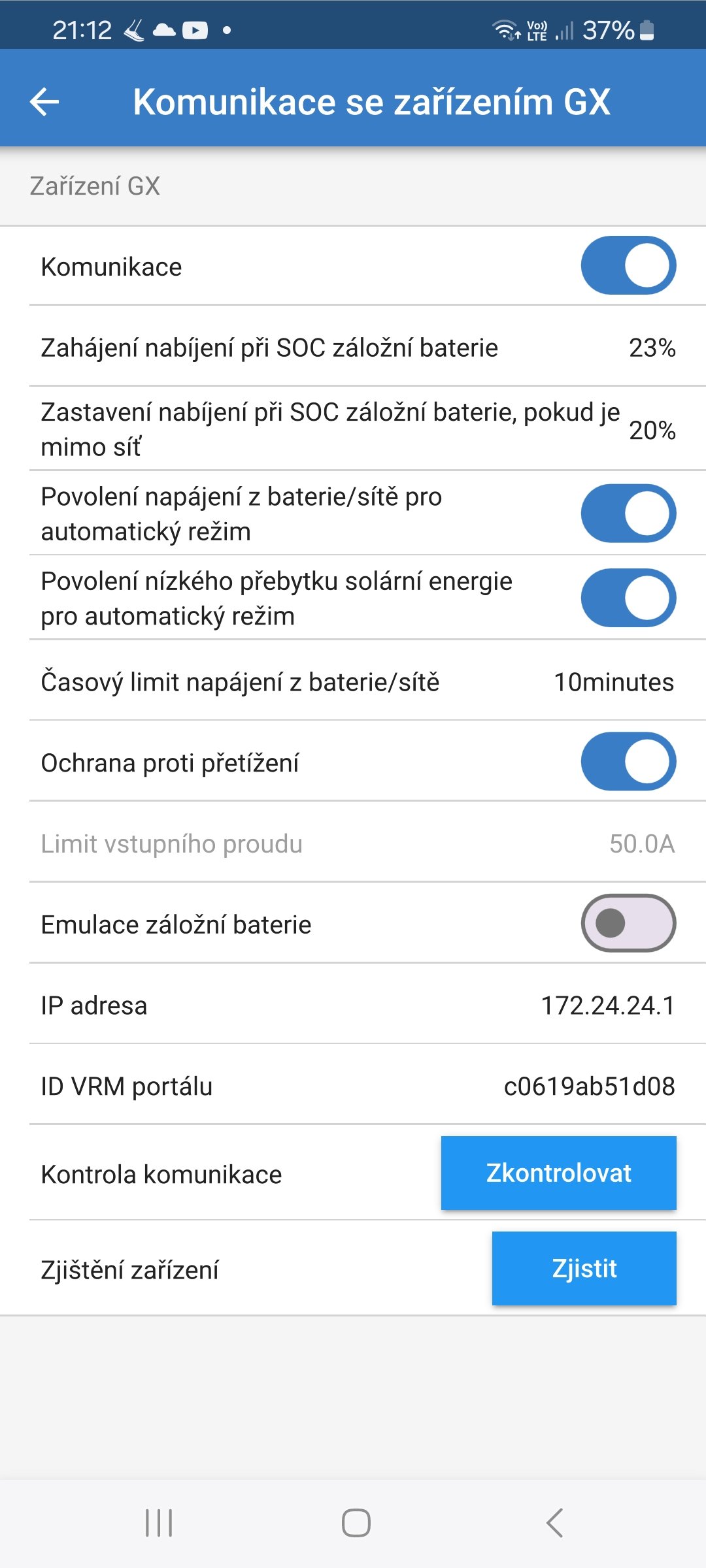

Používáte někdo s walboxem, Ochranu proti přetížení??
To může omezovat zatíženi mĕniče.Já ji mám zapnutou.

Ne, mám ji vypnutou. Shazovalo mi to zcela proces nabíjení, a auto pak nechtělo dál pokračovat. Záleží na konkrétním autě, třeba u Tesly by to zlobit nemělo.

Já mám BMW i5 a tam to komunikuje a nic nepadá,asi nenechá mĕnič přehřát.Ted je otázka jak to funguje.Podle mĕ měnič cerbu řekne, že toho má dost a cerbo řekne wallboxu sniž nabíjecí proud.
Mĕnič mám offgrid.

U mě ta ochrana proti přetížení fungovala tak, že to prostě shodilo proces nabíjení, a později to zkusilo nastartovat znovu. Vyzkoušej u tebe, a uvidíš, jak se to chová.

Já ji mám právĕ dlouhodobĕ zaplou.Proto to nabíjení zeslabuje.Nenechá ten mĕnič smažit, až na nĕm blikají kontrolky Temperature a Overload.

Aktualizace u všeho mám poslední.Dnes se aktualizoval wallbox.
