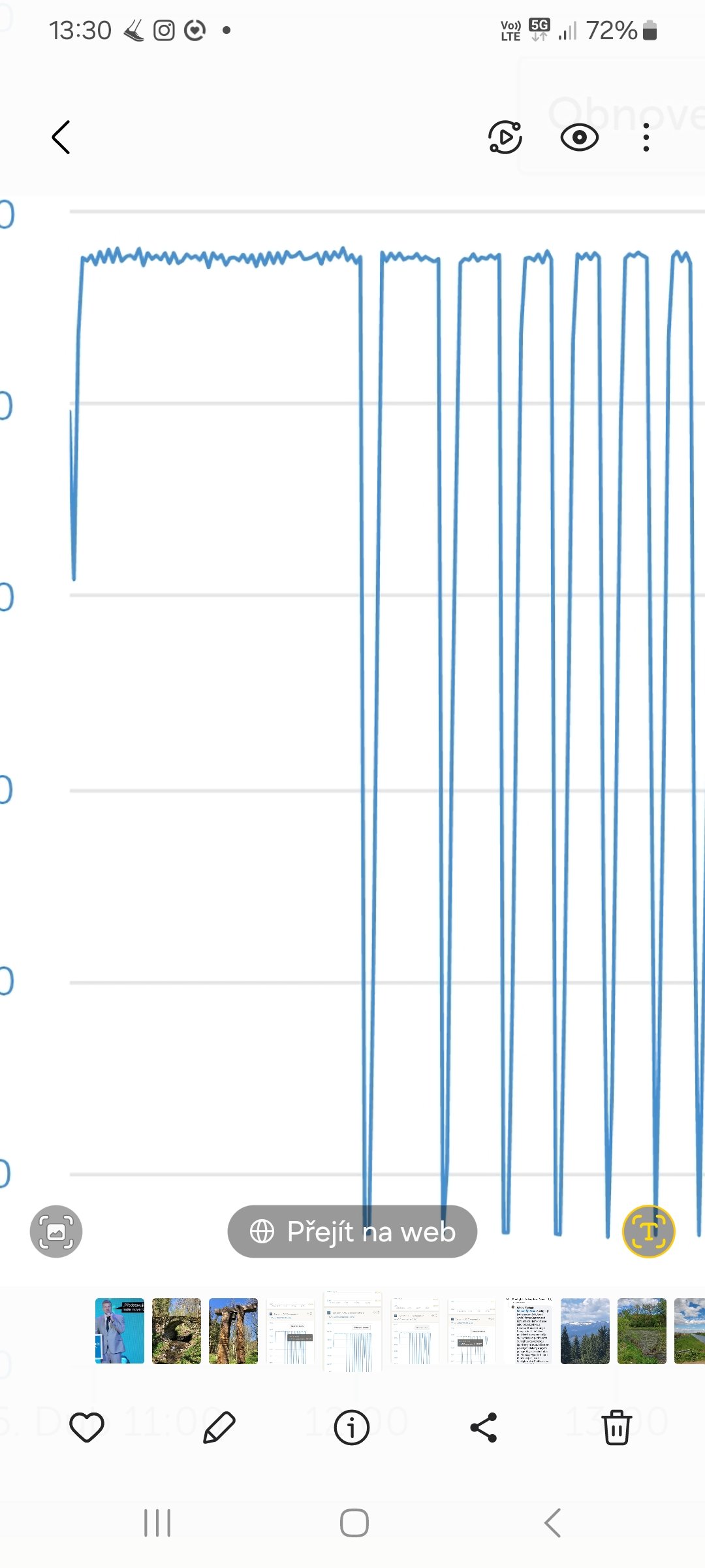

Na tom mým grafu je vidět, jak se doba práce mĕniče naplno zkracuje a snížení výkonu je častější.
To bude tím, jak se masa toho 23kg toroidu postupně natápí.Pokud je teplotni čidlo na povrchu toroidu,tak silnĕjši ventilátor a vĕtši průtok vzduchu ošáli čidlo a ochladí povrch, ale teplota uvnitř toroidu neklesá spíše bude dále stoupat.
K tomu aby se zjistilo jestli ten tuning k ničemu je, by se musela měřit teplota jádra a vnitřek vinutí toroidu.

Pokud se měnič ohřeje na 40st je schopný trvale dodávat 3700W a pokud se ohřeje na 65st je schopný dodávat trvale 3000W.To je o teplotě zařízení ne okolí.
Mě se nad 40st ohřeje při nabíjení EV při odběru 3870W za cca 90 minut a začne dělat přestávky a chladit. Je natolik chytrý, že to dobíjení EV zeslabí a nepadne do chyby.
Jak jsem psal výše,pokud nevíš teplotu vinutí a jádra toroidu , tak mu můžeš nějakým přídavným chlazením a při tom nadměrným zatěžováním měniči škodit a zkracovat životnost.

Podle vnitřní konstrukce bych řekl, že ten vnitřní fan řeší hlavně teplotu chladiče s tranzistory nebo co tam je, který je umístěn hned nad svorkovnicí. Přes něj tahá vzduch a trochu ofukuje jednu stranu toroidu už ohřátým vzduchem. Jako chlazení musel navrhovat regulérní blbec, to se jinak nedá napsat. Už to, že neinvestovali 20 centů do tlumící podložky na ten držák větráku, je debilita. Tuhle debilní kontrukci už nejde moc zachránit, není tam ani místo pro nějaký bastl a dole překáží poudění vzduchu hned dvě mřížky s lamelama tlustýma, že zabrání i vloupání páčidlem. Nahoře zase vzduch proudí proti zdi. Technicky i softwarově je to super zařízení a za ty peníze stojí, ale finální montáž zadali debilům.Franta2776 píše: ned dub 20, 2025 10:19 pmNa tom mým grafu je vidět, jak se doba práce mĕniče naplno zkracuje a snížení výkonu je častější.

Myslím si, chladič s tranzistory stabilizuje teplotu s ventilátorem tady podle mĕ stoupá teplota masy, která nejde odvĕtrat.Kukni na křivku jak si pořád častěji dĕlá pauzu a zkracuje se doba výkonu 3,8kW.
Jak budu nabíjet náhraju křivku při 3,5kW jestli je to třeba 6 hodin v kuse schopný dodávat.
Jak se po 90min zahřeje, výkon jde do kopru.
