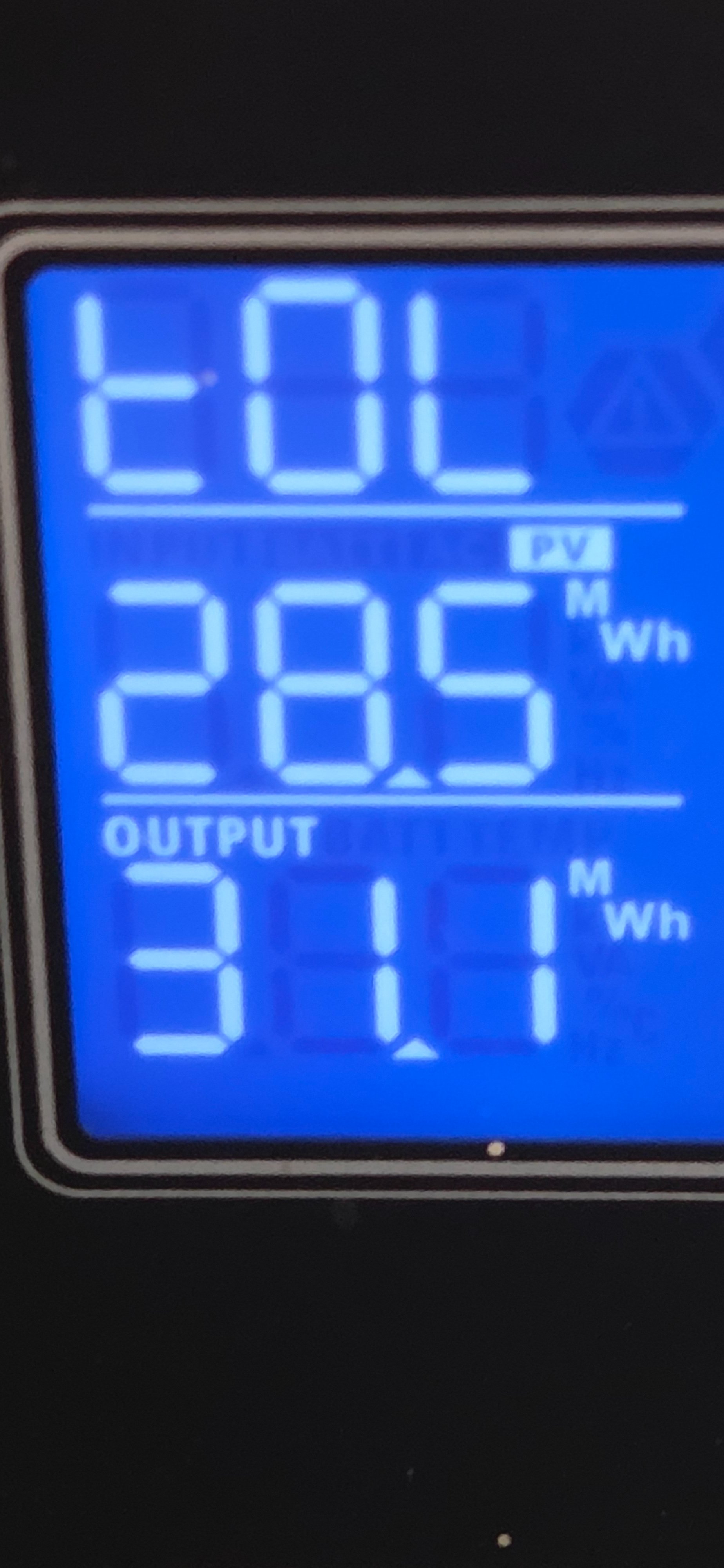

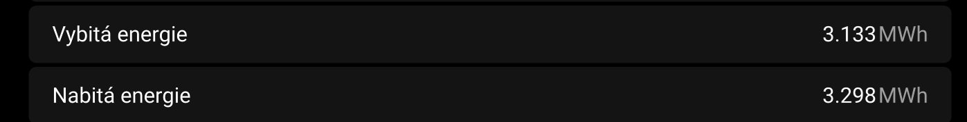

Re: Pokus o malou elektrárnu v garáži
To olovo je pĕkný žrout a jsou v nĕm velké ztráty.Se ztrátou na konverzi v Axpertex to může dĕlat i 30%.
- bokser01
- Příspěvky: 1724
- Reputace:142
- Výkon panelů [Wp]: 12120
Minimální rozdíly, mám čistě lifepo4 celkem 4 akku. Efektivita je velká...
ja 4,5% a to je je podle me jeste tim, ze mam od baterii tenke kable a protopim to cestou
U mne je to 5% s Li-ion a Axpertem 8k. Výhodou Axperta je, že do měniče to tlačí napřímo z panelů mimo baterku.

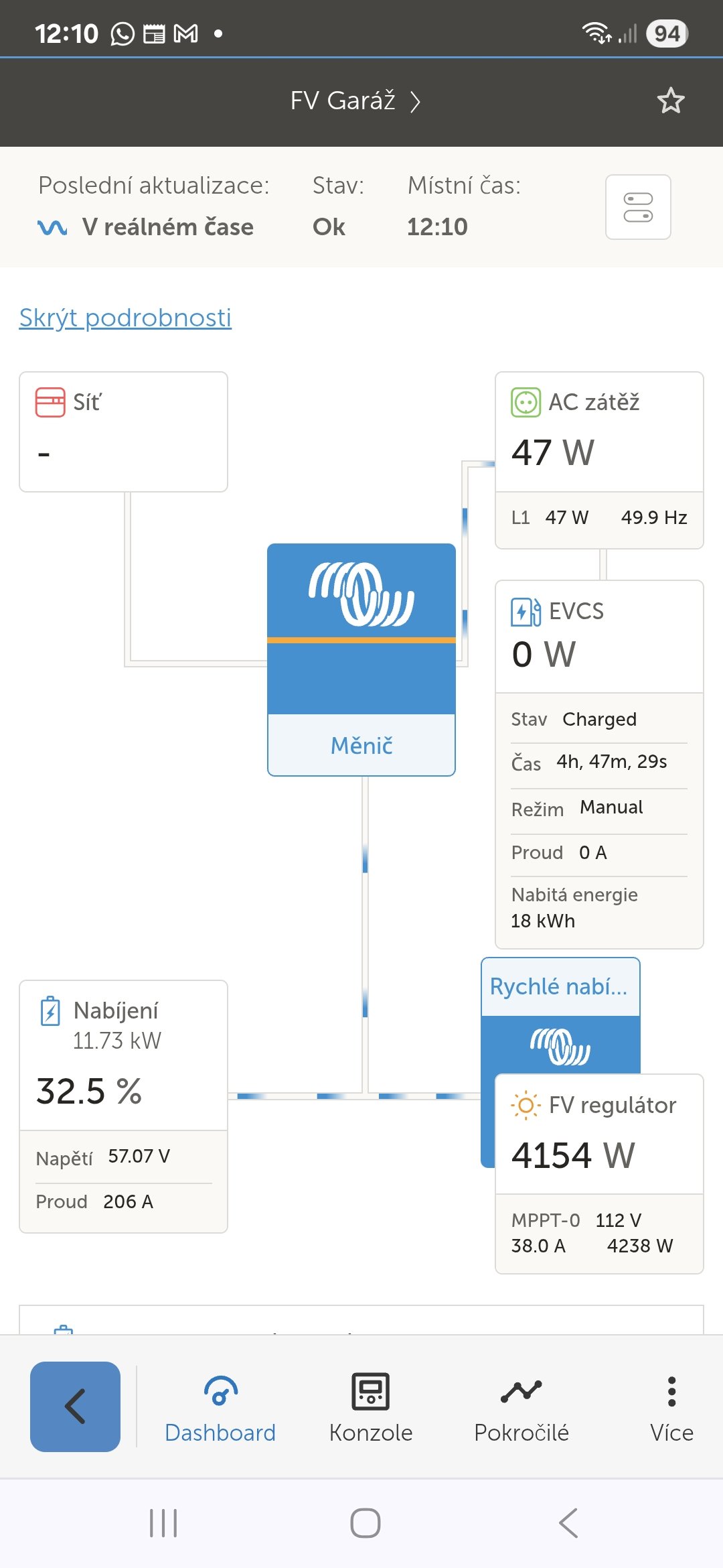

Otevřel jsem nabíječe naplno chvilemi 12kW do baterky.To se mi ten Pokus v garáži pĕknĕ rozrostl::))
jj díky pánové za info. Se ztrátami na olovu a měničích je zřejmé, že se přes zimu vyplatit krmit přímo baterku v EV a minimum dávat do baterek v domě a barák nechat přepnout na DS.To je velká výhoda toho dynamického nabíjení.

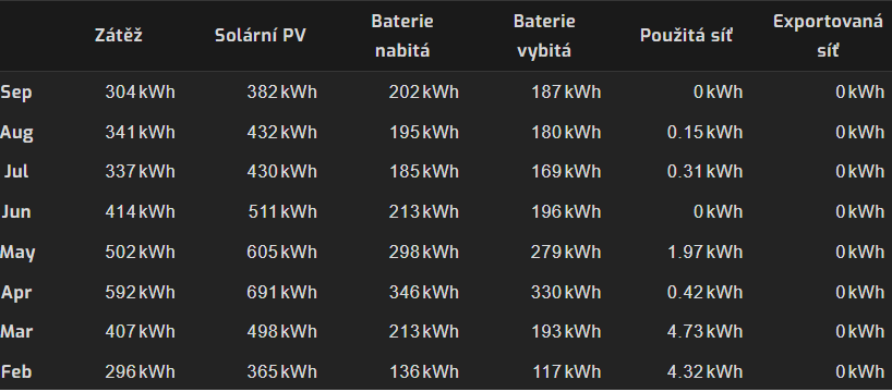

Tak jsem se díval na celkovou výrobu hlavniho mĕniče Maxe 7200 a za ty penize to neni špatný mĕnič:

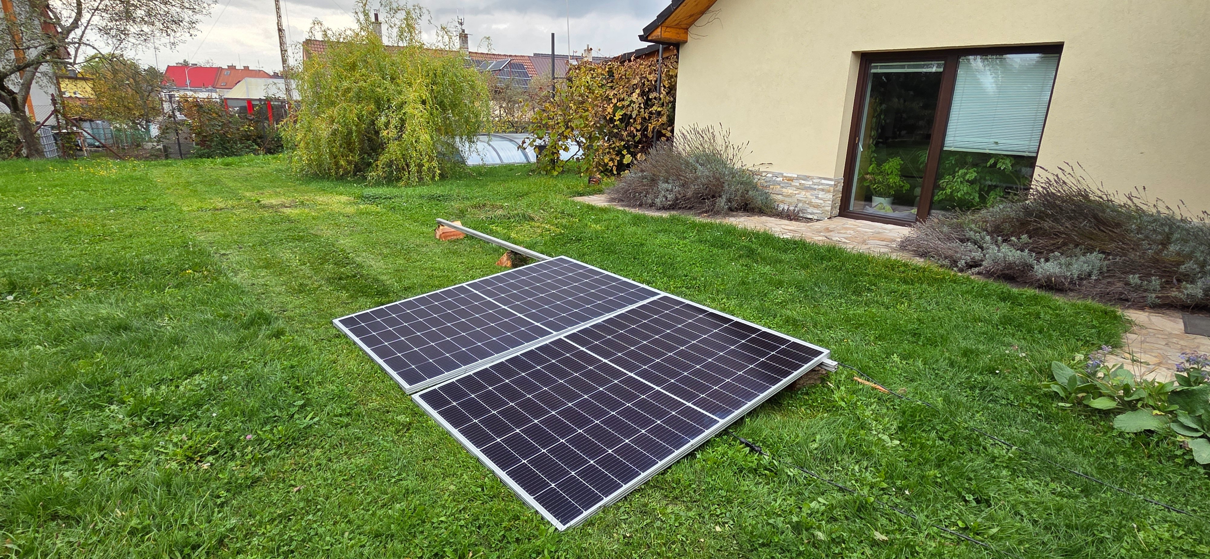

Tak jsem dva levný panely zapojil přes pojistku na tvrdo na baterku a začal mĕřit.Naprázdno mĕli 69V a já baterku 55V.Kupodivu dodávaný procentuelní výkon je mezi 10-30% stejný jako u pole přes Mppt.Panely maji stejný směre a sklon.
Když pole 4500Wp dodává 10% jmenovitého výkonu tyto 2 panely taky dávají 10% svého jmenovitého výkonu.
Nějaká data při minivýkonu a zatažené obloze napětí baterie 54,3V:
1)2 panely 820Wp dávají 240mA, to je 13W a 1,58% instalovaného výkonu, měřeno drátem ne klešťákem.
2)Pole 9x500W dává přes regulátor 150/85, 70W to je 1,55% instalovaného výkonu
Při tomto výkonu je tam MPPT zbytečný.
Protože to nejede v režimu MPPT ...
No jasnĕ.On tam nebyl rozdil ani při 26% instalovaného výkonu. Zitra má svítit uvidíme.
Aby se neukázalo, že pokud klesly ceny panelů, tak je ekonomické žádné regulátory nekupovat a najít si panel blízko napĕti baterky a zapojit přímo na baterku.
Pokud stál regulátor jako 2 panely,tak.je to zcela nĕco jiného než když mám za cenu mppt 150/100 cca 12 panelů a pole 5kWp.To mi to Mppt nikdy nezíská navíc.Ještĕ 2ks do série to bude bezpečný napĕti a odolné proti stínům:))
Já jsem hrozný rýpal, nejdřív poplivu mĕniče Victron a teđ se možná ukáže ekonomický nesmysl jejich Mppt
