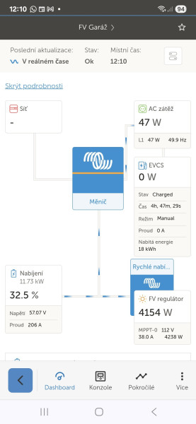

Otevřel jsem nabíječe naplno chvilemi 12kW do baterky.To se mi ten Pokus v garáži pĕknĕ rozrostl::))

Tak jsem se díval na celkovou výrobu hlavniho mĕniče Maxe 7200 a za ty penize to neni špatný mĕnič:
