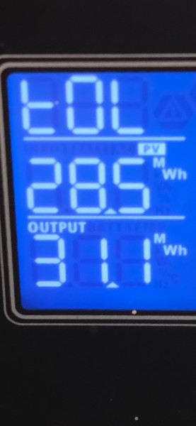

Re: Pokus o malou elektrárnu v garáži
Tak jsem se díval na celkovou výrobu hlavniho mĕniče Maxe 7200 a za ty penize to neni špatný mĕnič:
