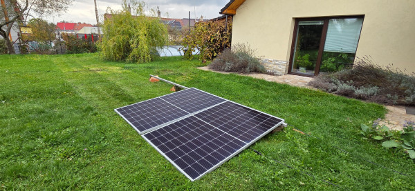

Tak jsem dva levný panely zapojil přes pojistku na tvrdo na baterku a začal mĕřit.Naprázdno mĕli 69V a já baterku 55V.Kupodivu dodávaný procentuelní výkon je mezi 10-30% stejný jako u pole přes Mppt.Panely maji stejný směre a sklon.
Když pole 4500Wp dodává 10% jmenovitého výkonu tyto 2 panely taky dávají 10% svého jmenovitého výkonu.

Nějaká data při minivýkonu a zatažené obloze napětí baterie 54,3V:
1)2 panely 820Wp dávají 240mA, to je 13W a 1,58% instalovaného výkonu, měřeno drátem ne klešťákem.
2)Pole 9x500W dává přes regulátor 150/85, 70W to je 1,55% instalovaného výkonu
Při tomto výkonu je tam MPPT zbytečný.

No jasnĕ.On tam nebyl rozdil ani při 26% instalovaného výkonu. Zitra má svítit uvidíme.
Aby se neukázalo, že pokud klesly ceny panelů, tak je ekonomické žádné regulátory nekupovat a najít si panel blízko napĕti baterky a zapojit přímo na baterku.
Pokud stál regulátor jako 2 panely,tak.je to zcela nĕco jiného než když mám za cenu mppt 150/100 cca 12 panelů a pole 5kWp.To mi to Mppt nikdy nezíská navíc.Ještĕ 2ks do série to bude bezpečný napĕti a odolné proti stínům:))
Já jsem hrozný rýpal, nejdřív poplivu mĕniče Victron a teđ se možná ukáže ekonomický nesmysl jejich Mppt

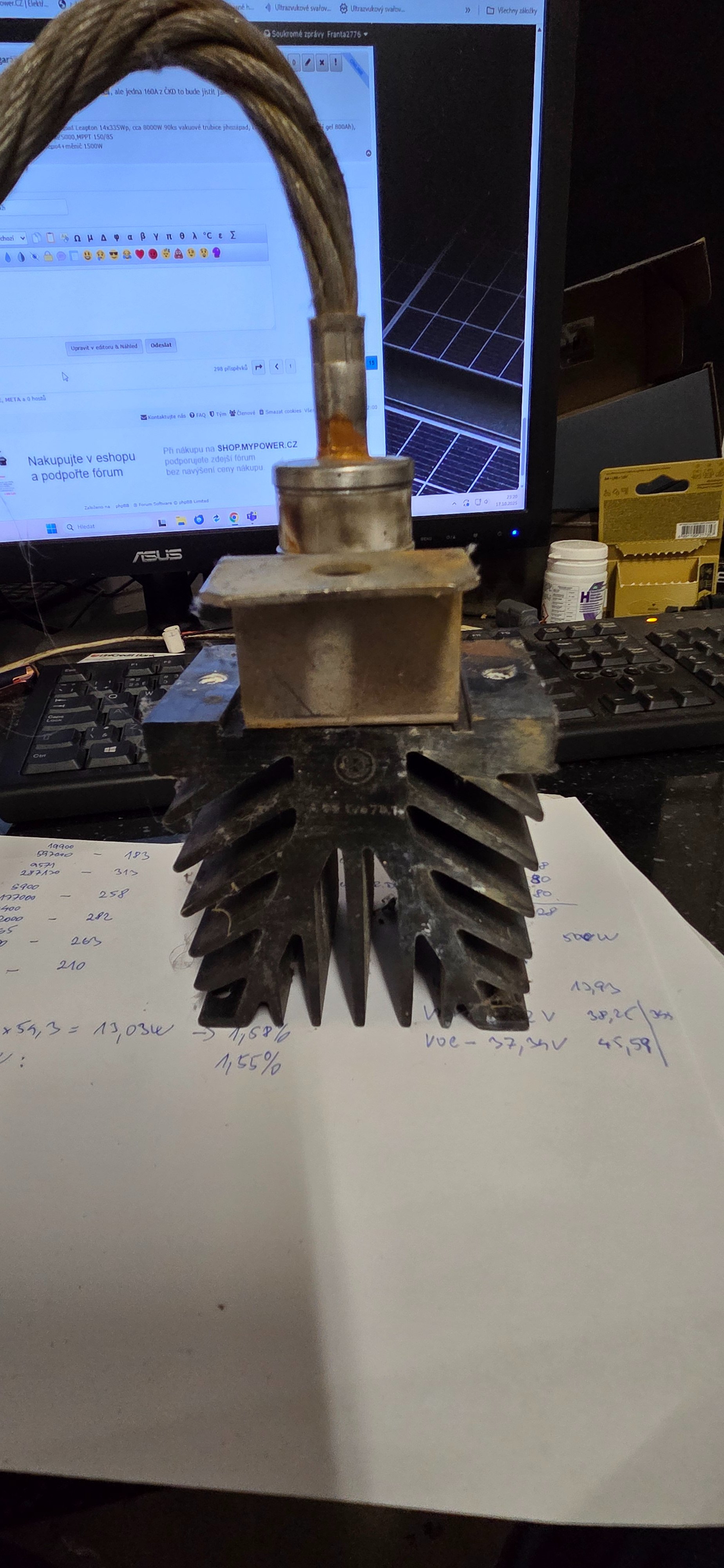

Já to potřebuji na zimu, kdy to neni třeba řidit, slunce.je málo. Odpojim to 200-400A stykačem do vzv za 500kč a ten stykač můžu řidit výstupní relé Mppt 150/85 co mám.Při napĕti baterky 58V se ten stykač rozpoji a zbytek elektrárny pojede dál.
Toť vše k tomu jedna velká oddĕlovaci dioda a dvĕ
pojistky.
pojistky.

Na noc není třeba nic odpojovat. Do panelú při aktuání tmě teče 12mA
, ale jedna 160A z ČKD to bude jistit jako ohrana zpětného proudu.
Franta2776
- Příspěvky: 5451
- Reputace: 537
Re: Pokus o malou elektrárnu v garáži
Zrovna se mi tady jedna povaluje
