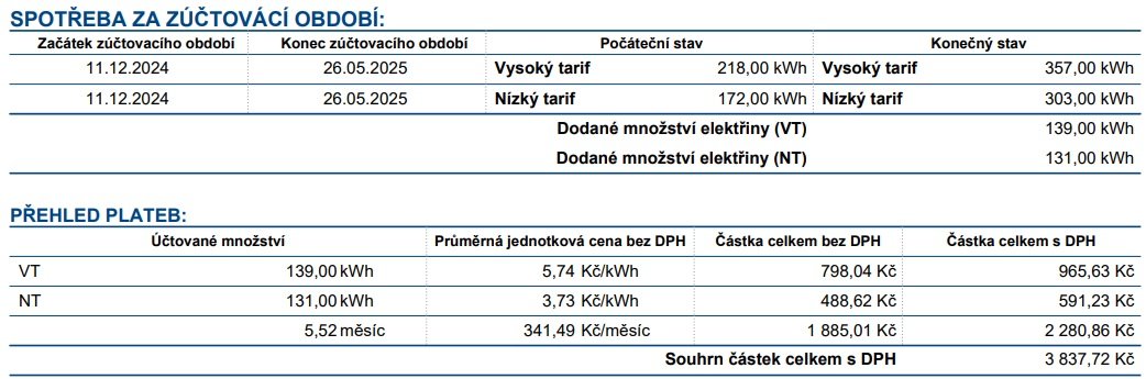

Bohužel mezi ceníkovou a reálnou cenou je díky paušálním platbám dost rozdíl. A s klesající spotřebou je ten rozdíl čím dál větší. Příští vyúčtování odhaduju 8tKč za 400kWh = 20Kč/kWh
Takže nějaké přesné výpočty návratnosti dost pokulhávají ...

Re: Návratnost investice do FVE
Moc nám tu návratnost neulehčují
Teď to vychází na 31Kč za 1kWh.
