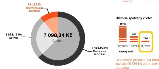

Mogul
Příspěvky: 582
Reputace:67
Lokalita: Litoměřice
Výkon panelů [Wp]: 19640
Kapacita baterie [kWh]: 48k
Re: Návratnost investice do FVE
Nový příspěvek od Mogul »
Moc nám tu návratnost neulehčují :uh:😢:evil:
Teď to vychází na 31Kč za 1kWh.
