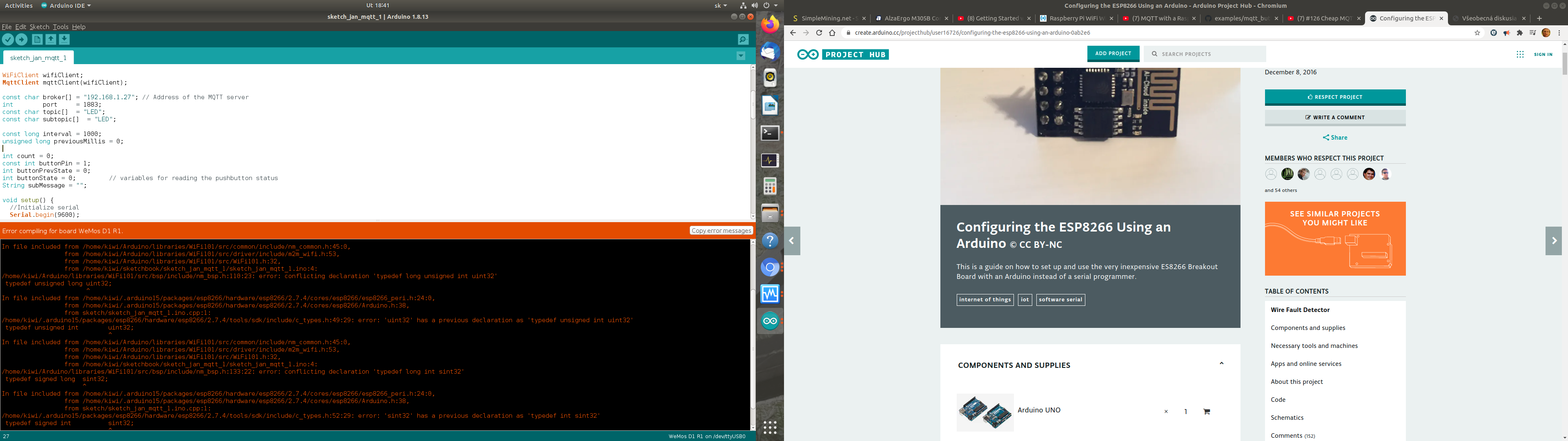

Nemožem sa pohnut z miesta, mám len USB-A-uUSB - napájacie káble, nie dátové,
lebo obchodníci nevedia čo predávajú.
Na breadbord ten ESP8266 01 nepripojím, lebo tak dali 8 pinov, že to vyskratujem.
Nemám nikoho v okruhu 100 km, aby mi predal káble alebo nejaké veci,
ktorými to on programuje.
Takže som skončil na mrtvom bode, lebo nemám ako veci prepojit a ako nahrat
program z prostredia do veci xyz.

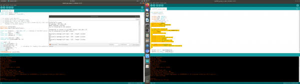

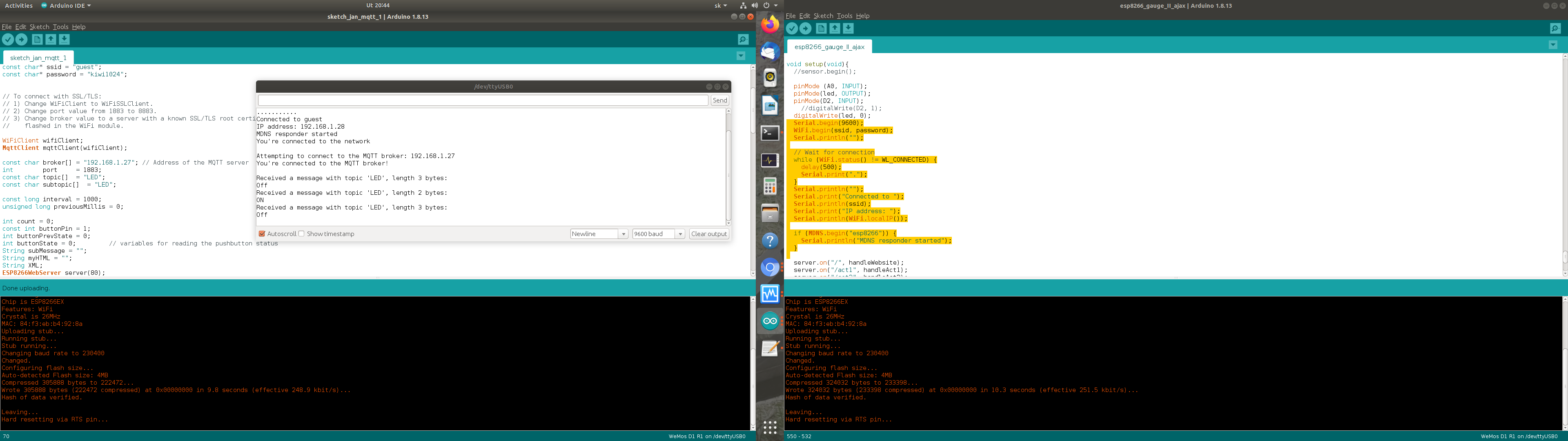

Pri kompilácii MQTT Clienta pre Wemos D1 mám túto chybu ... neviete čo s tým ?
Už to jedeeeee.
Lenže s mobilom to funguje bleskovo, ale vo Wemos D1 je veĺká latencia,
tak neviem kde je problem, či v programe, vo Wemose alebo vo wifi routeri.

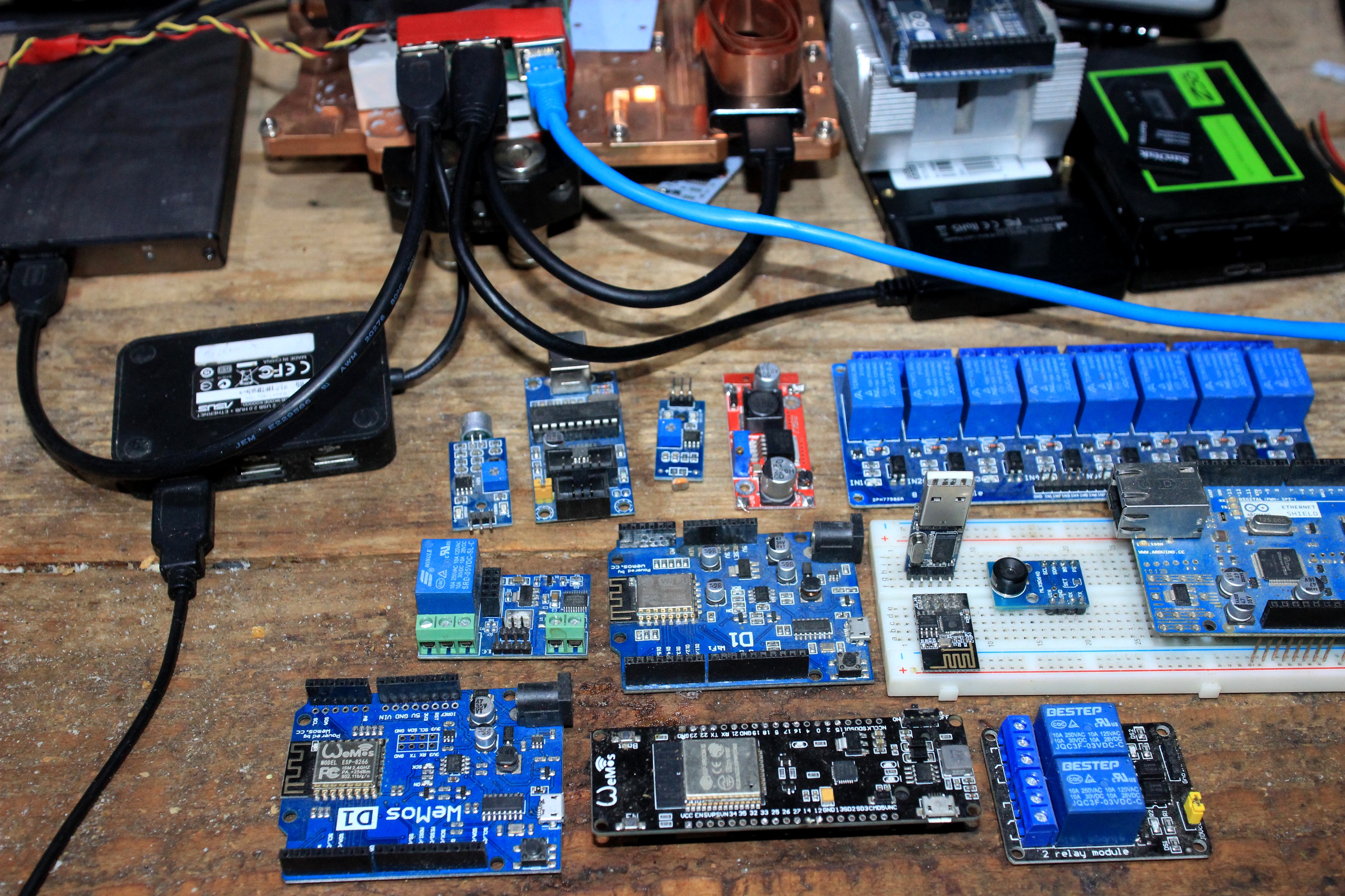

Ako dosiahnuť, aby som mal HW pospájaný a funkčný ako on ?
https://www.youtube.com/watch?v=VSwu-ZYiTxg

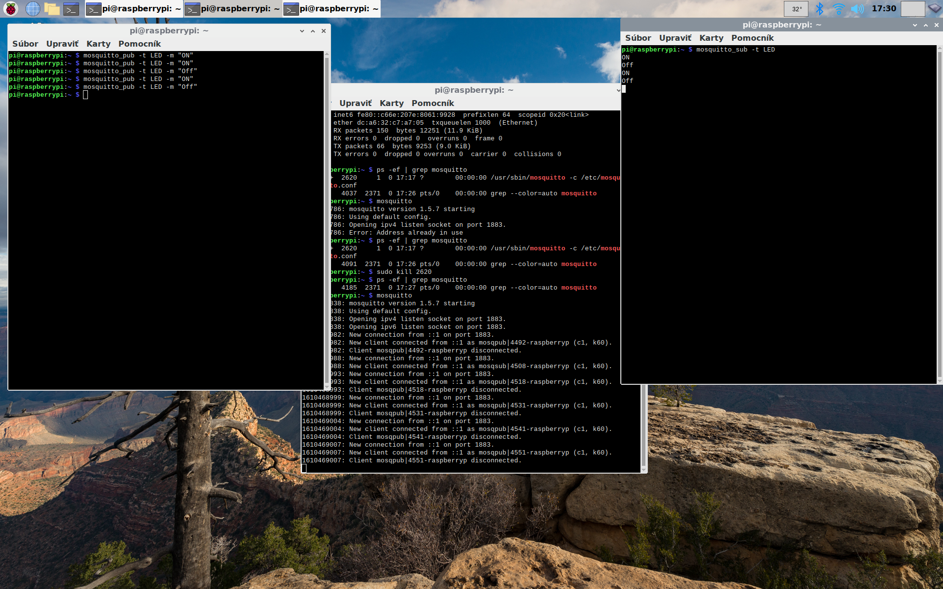

Takže konečne komunikácia Rasp Pi MQTT Broker / RPI mosquitto_pub
a client ESP8266 - Wemos D1 + relé, funguje ako má. Zatiaľ bez Quality Of Service a SSL/TLS credencials.
https://mosquitto.org/
https://youtu.be/QMq5m5cplWQ

Kód: Vybrat vše
#include <ESP8266WiFi.h>
#include <PubSubClient.h>
#define wifi_ssid "guest"
#define wifi_password "kiwi1234"
#define mqtt_server "192.168.1.27"
#define mqtt_port 1883
#define mqtt_user "light"
#define mqtt_password "12345"
#define in_topic "/light/LED"
#define out_topic "/light/BUTTON"
#define in_led 4
int counter = 0;
WiFiClient espClient;
PubSubClient client;
void setup() {
Serial.begin(9600);
setup_wifi();
client.setClient(espClient);
client.setServer(mqtt_server, mqtt_port);
client.setCallback(callback);
// initialize digital pin LED_BUILTIN as an output.
pinMode(in_led, OUTPUT);
digitalWrite(in_led, HIGH);
void setup_wifi() {
delay(10);
// We start by connecting to a WiFi network
Serial.println();
Serial.print("Connecting to ");
Serial.println(wifi_ssid);
WiFi.begin(wifi_ssid, wifi_password);
while (WiFi.status() != WL_CONNECTED) {
delay(500);
Serial.print(".");
Serial.println("");
Serial.println("WiFi connected");
Serial.println("IP address: ");
Serial.println(WiFi.localIP());
void reconnect() {
// Loop until we're reconnected
while (!client.connected()) {
Serial.print("Attempting MQTT connection...");
// Attempt to connect
// If you do not want to use a username and password, change next line to
// if (client.connect("ESP8266Client")) {
if (client.connect("ESP8266Client", mqtt_user, mqtt_password)) {
Serial.println("connected");
} else {
Serial.print("failed, rc=");
Serial.print(client.state());
Serial.println(" try again in 5 seconds");
// Wait 2 seconds before retrying
delay(2000);
void callback(char* topic, byte* payload, unsigned int length) {
Serial.print("Message arrived [");
Serial.print(topic);
Serial.print("] ");
for (int i = 0; i < length; i++) {
char receivedChar = (char)payload[i];
Serial.print(receivedChar);
if (receivedChar == '0')
digitalWrite(in_led, LOW);
if (receivedChar == '1')
Serial.println();
void loop() {
if (!client.connected()) {
reconnect();
client.loop();
// Publishes a random 0 and 1 like someone switching off and on randomly (random(2))
if ((counter % 20 ) == 0)
client.publish(out_topic, String(random(2)).c_str(), true);
delay(100);
counter++;
client.subscribe(in_topic);
delay (100);

Rasp Pi 4 + MQTT + ESP8266 + Arduino Mega + Eth,. Shield + AMG8833 thermocam
https://youtu.be/aO0uLI9F0Ac

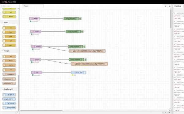

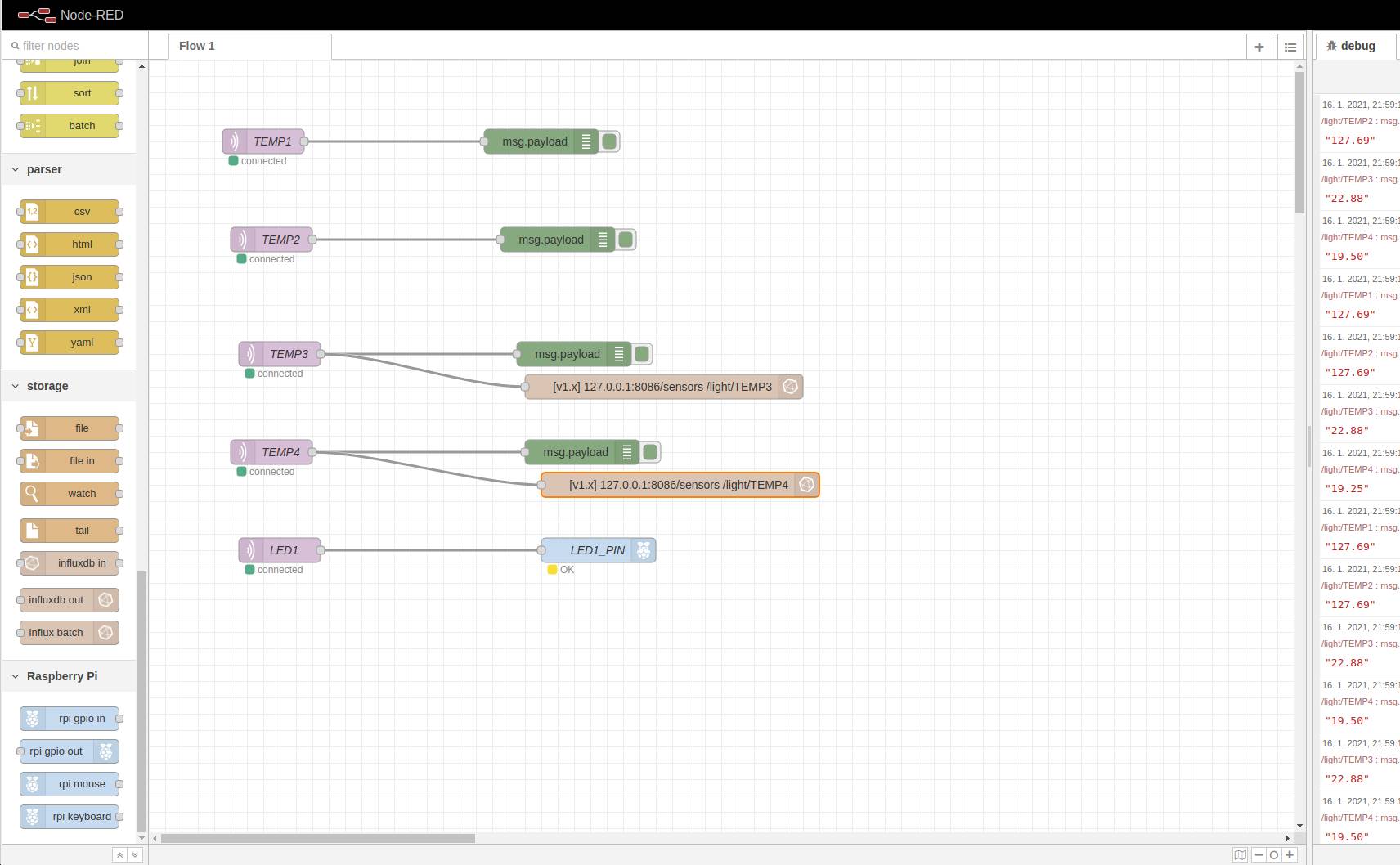

Teraz to cez NodeRed dostať do InfluxDB a potom do Grafany.

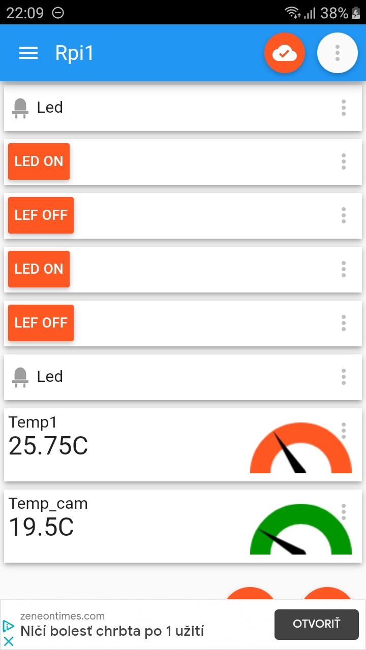

Pomocou aplikácie v smratfone si možem z MQTT subscribe topiky o ktoré mám záujem.
Vidím napr. teplotu 18650 NMC a teplotu LiFePO, ako aj možem zapínať rozne spotrebiče / LED.

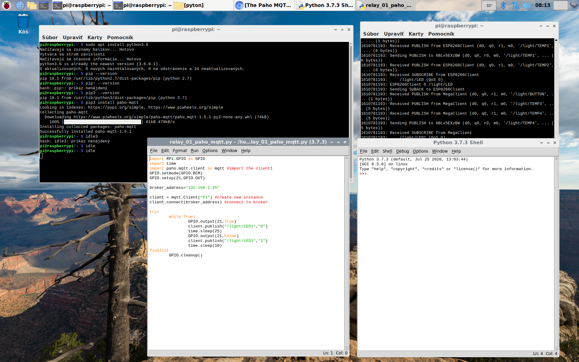

Skript v pythone, ktorý cez MQTT brokera bežiaceho na Rasp Pi 4 - Debian Buster / mosquitto /
zapne LED pásik, počká pár sec. a vypne ho. A ďalší príklad je subscribing to topics /light/TEMP1 a /light/TEMP4
čo sú teploty Arduino Mega kde je AMG8833 a ESP8266 kde je Dallas One Wire senzor.

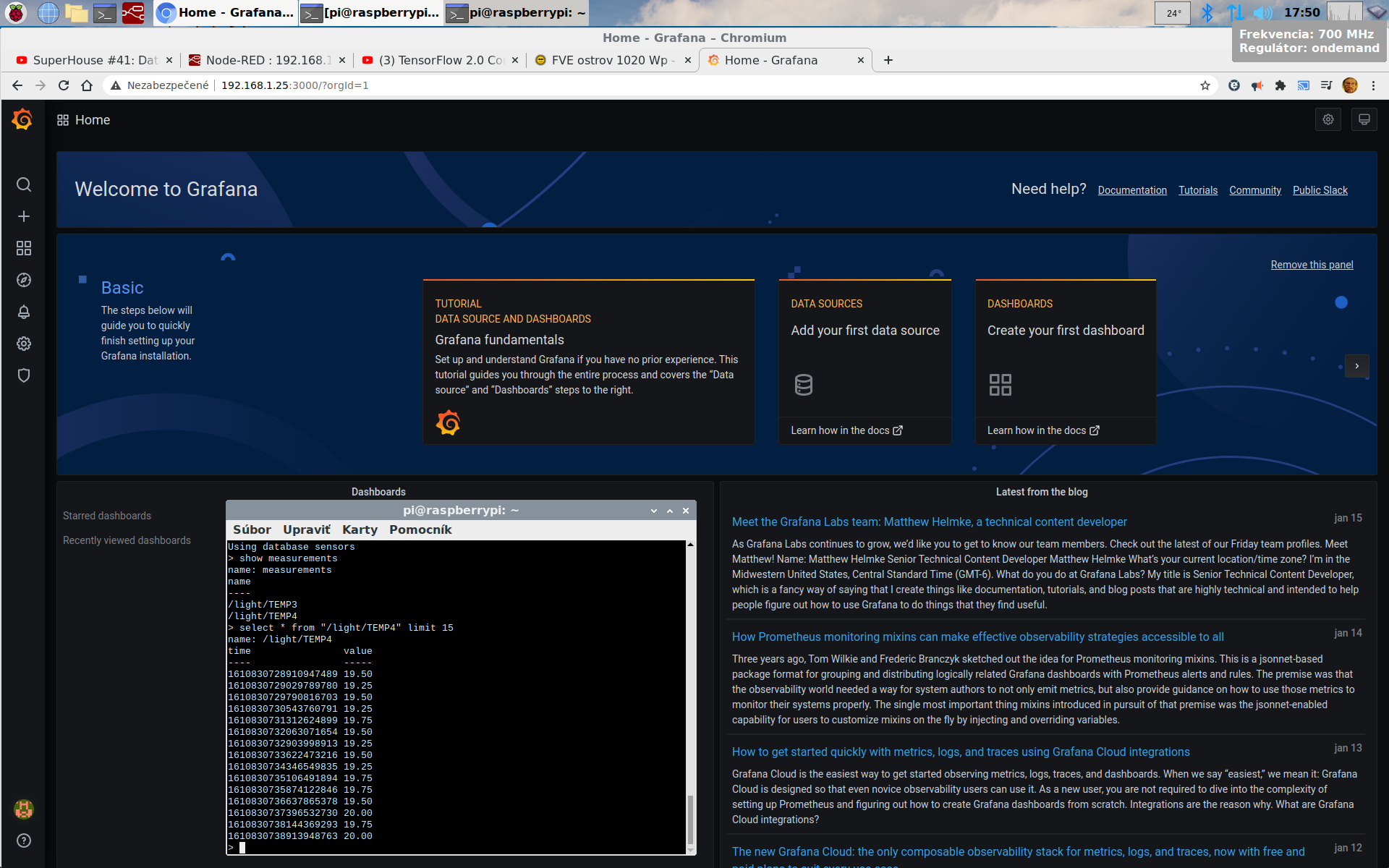

Nainštaloval som do RPI 4 InfluxDb, Node-RED a Grafanu,
urobil prepojenia v klikatku medzi MQTT a InfluxDb a zajtra sa to pokusim zobrazit v grafoch.

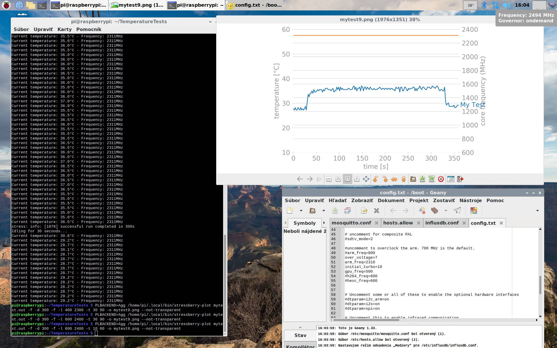

A keď cez Kubernetes spojím 8x RPI 4 / 8 GB po OC na 2200 MHz ?
Nespracuje mi to rozpoznávanie hlasu a tváre z fotiek v rozumnom čase?
https://www.youtube.com/watch?v=8-vl9bNY9aI

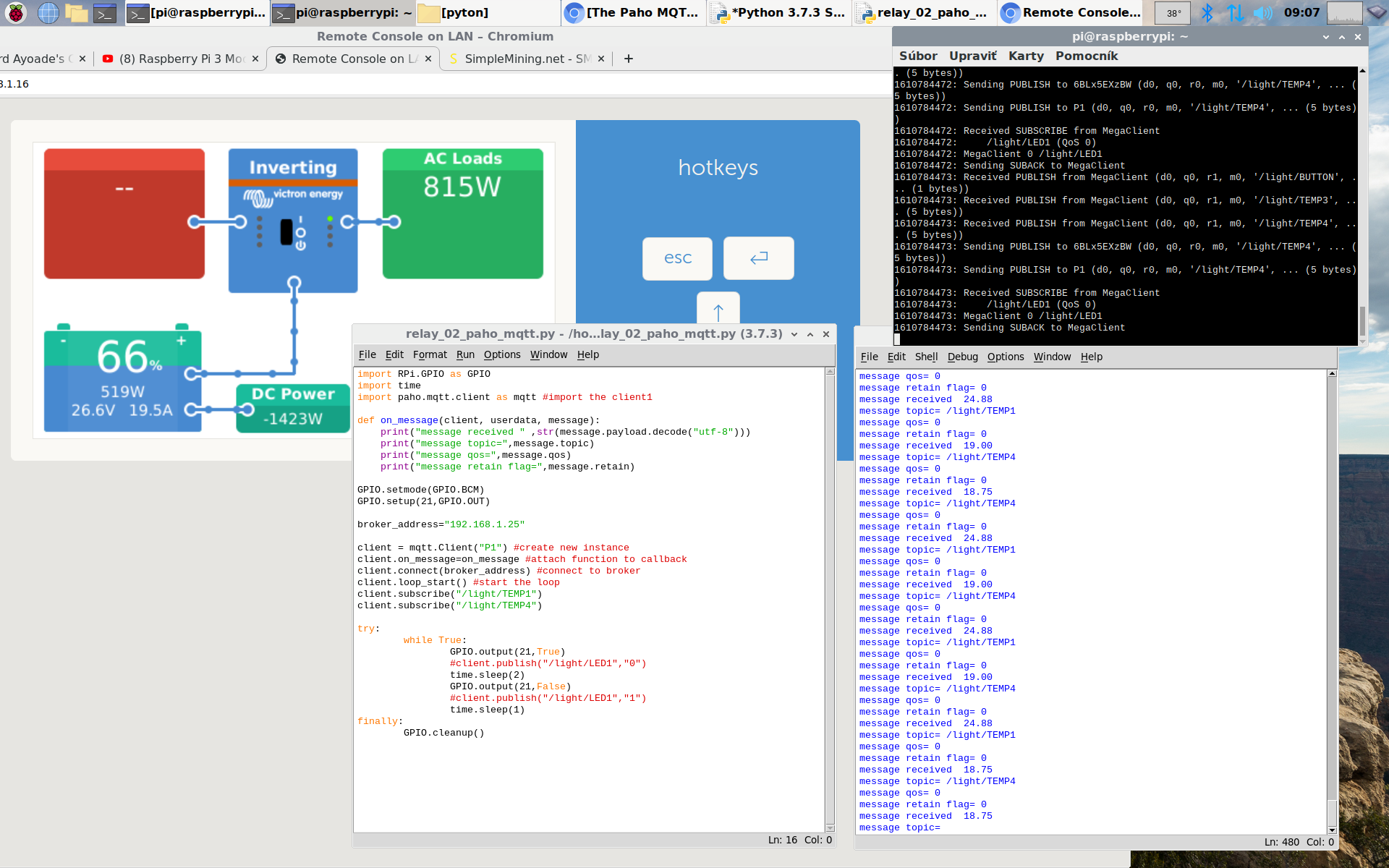

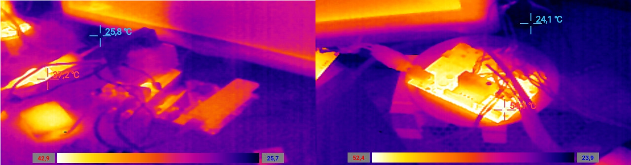

Porovnanie teploty RPI 4, ktoré je v prostriedku obr. vľavo
a ESP8266 - Wemos D1 - obr. vpravo..
Vľavo od RPI je zdroj, pred ním USB-1 HUB a vpravo od RPI je SSD M.2 SATA.

Dáta mám v databáze InfluxDB a idem vytvoriť dashboard v Grafane.
