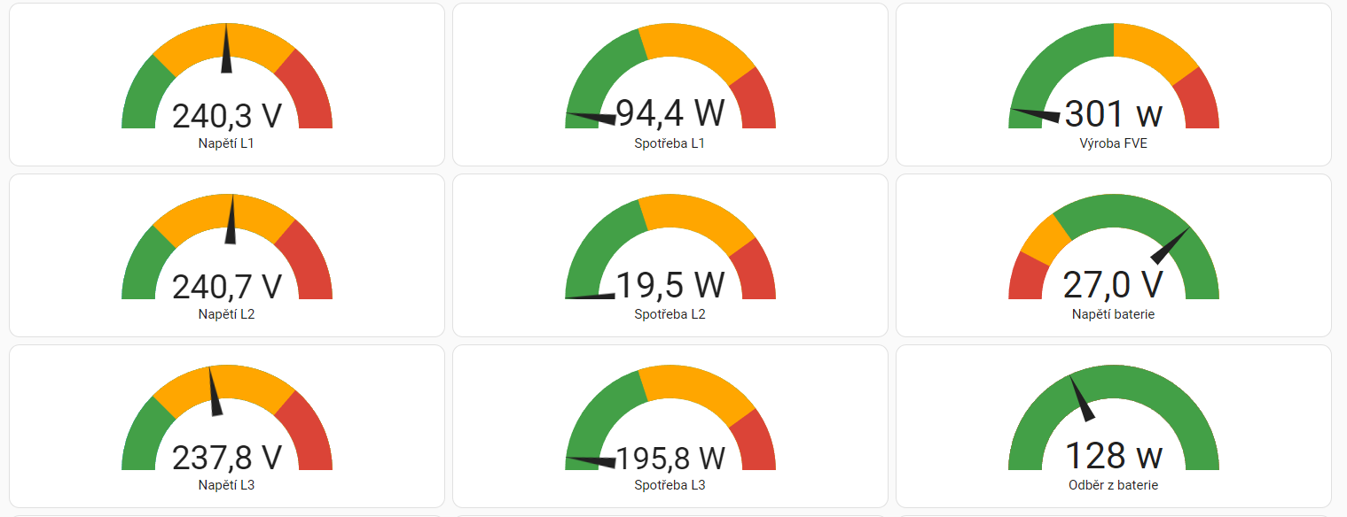

Akorát jsem dnes zapojil shelly na vstup domu za elektroměr abych měl přehled jak jsou vytížené fáze abych to rozložil v rozvaděči i jednotlivé spotřebiče.

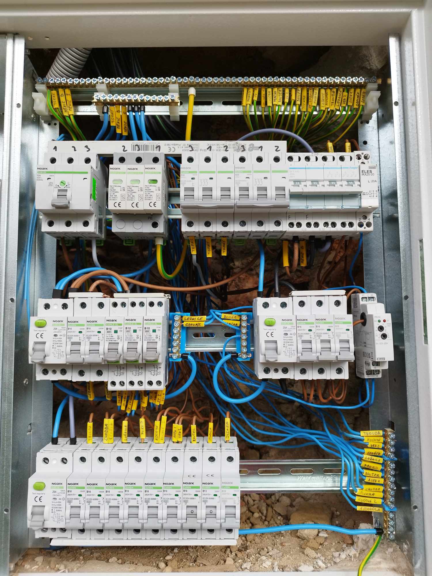

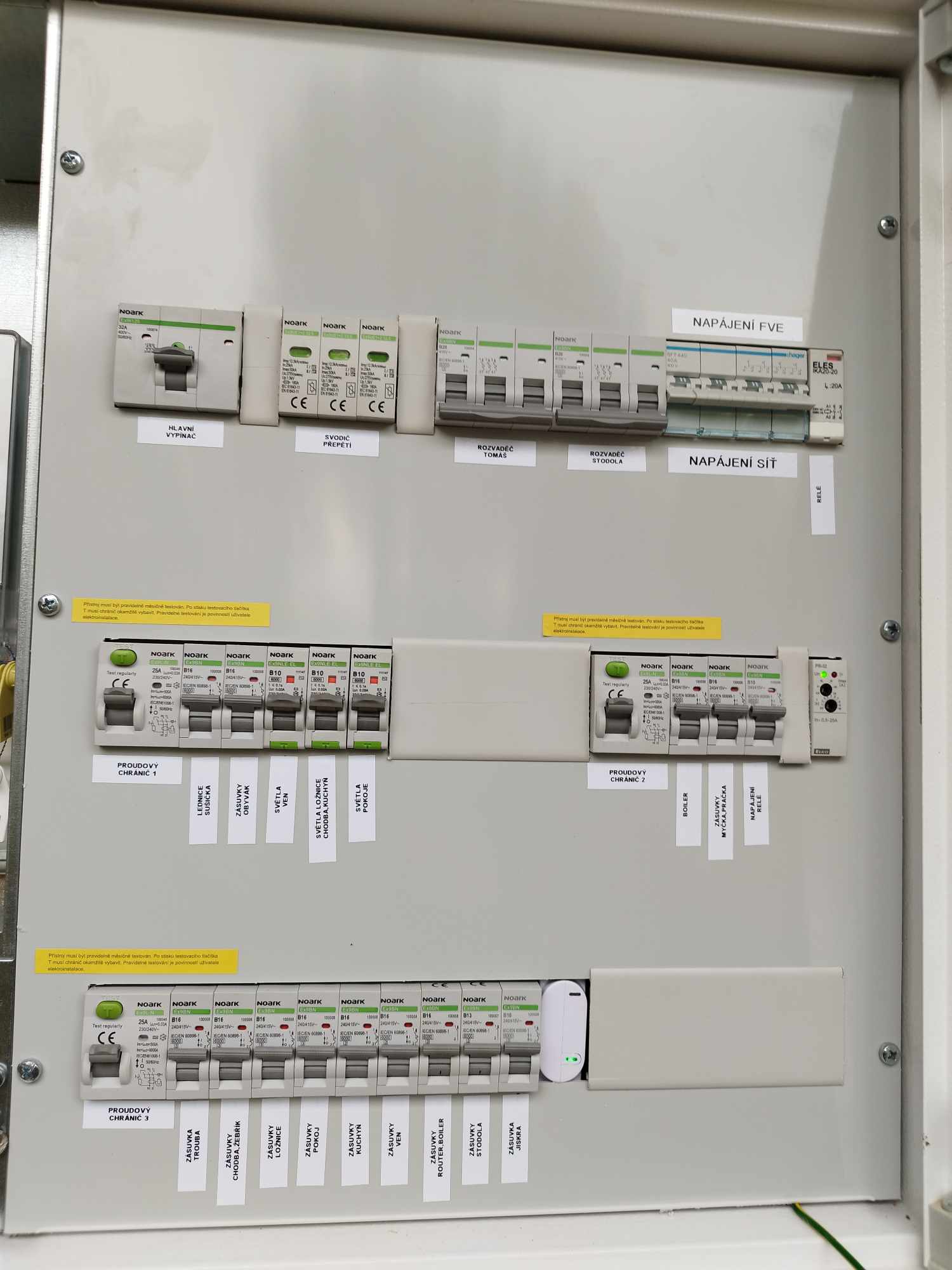

Dnes byl předělán první rozvaděč. Namontováno bylo vše co jsem chtěl a jak jsem si představoval. Elektrikář super přístup k mému vymýšlení "kravin" a dobře odvedená práce
- Příspěvky: 4076
- Reputace:572
Re: Můj ostrůvek Pardubicko
doufam ze si si ten bordel za rozvadecem uklidil nez jsi to zavrel

PS. Co to tam máš ten bílý ovál v poslední řadě na konci jak máš ten rozvaděč zavřený?
- Příspěvky: 4076
- Reputace:572
to je shelly 3em
No ten bordel tam fakt zůstal
to mě nenapadlo... Ono za ním je dost velká dutina protože tam dřív byla taková ta dřevěná bedna s pojistkami...
Soban: jj je to shelly 3em, pak tam máme to prioritní relé co jste mi doporučili a elektrikář chytře využil 4P přepínač sítí a tím volným 4 polem vyřešil to, aby to relé neomezovalo i při chodu z DS
No já se divím, ten rozváděč nemá nějaký zadní kryt? Takhle na druhý straně nebo o patro výš jednou budeš rubat do zdi a nějaký bordel tam napadá do přístrojů. Na druhou stranu je super, že je tam zezadu hafo místa na káble

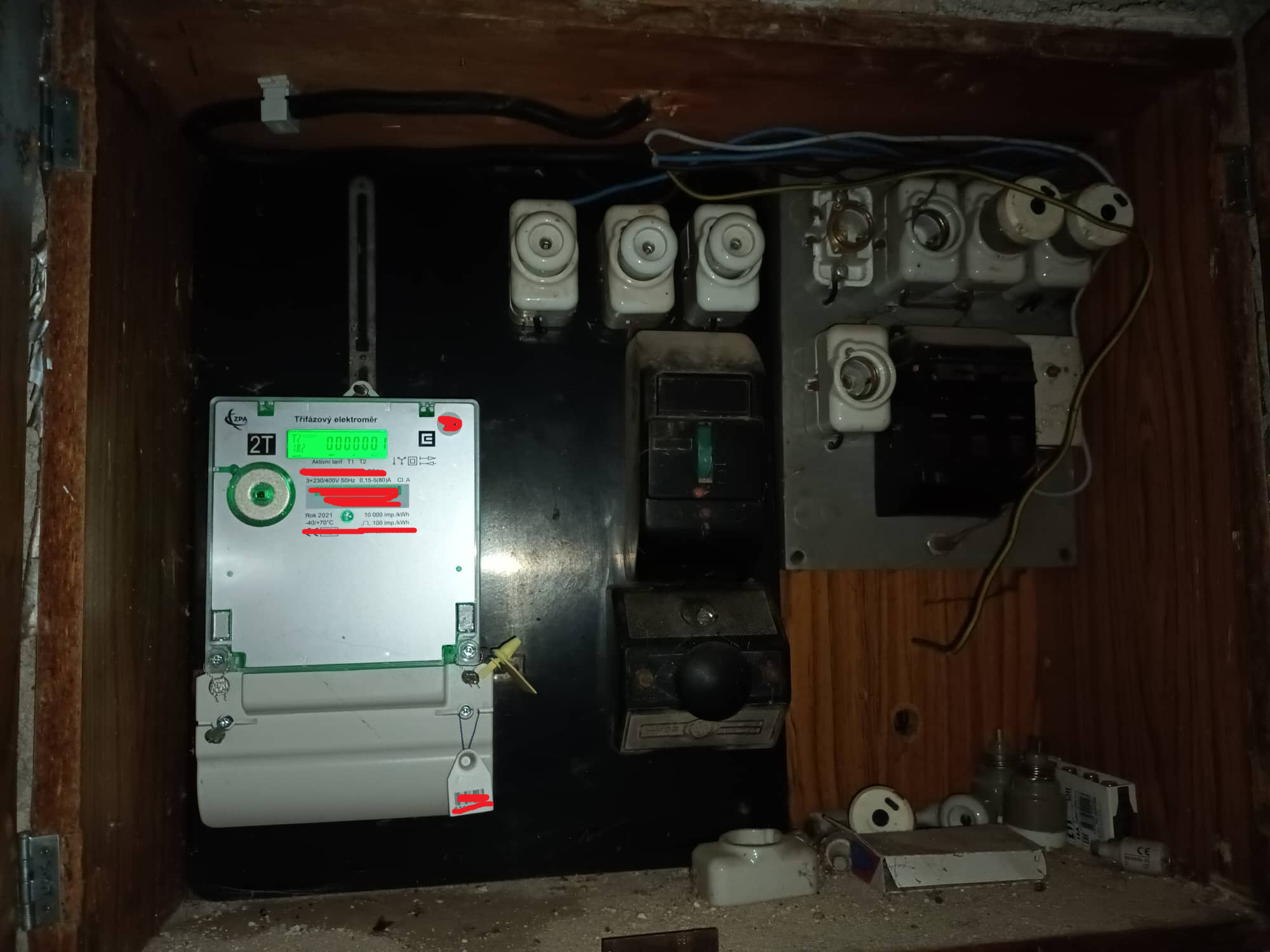

Tohle je elektroměrový rozvaděč s podružným v jednom, ono kdyby jsi sekal díru přímo na to, tak by jsi za tím neměl takovou díru ale jak říkám bylo tam dřív tohle (přidávám foto) co bylo o dost hlubší...
Slusne porno
