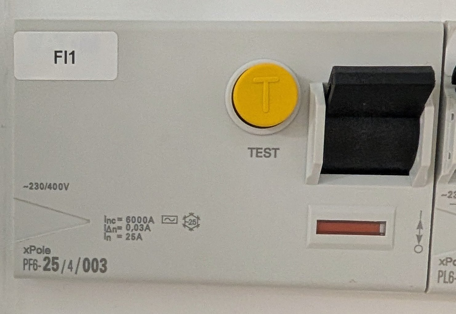

No chalani, kedze Deye nie je este isty (cakam na cenu), tak rozmyslam ako by som to dal s EASUNom (11kw SMW 1f). Myslienka je, ze cez prepinac HAGER prepnem 1f na 3f, ale zistil som ze budem mat asi problem s prudovymi chranicmi. Mam pomerne novu instalaciu a su vsade pouzite 3f EATON RCD (PF6-25/4/003) a je ich tam celkom dost (asi 6). Ani vo sne by ma nenapadlo ze takyto prudak vie rozoznanat chybajuci posun faz a spadne....
Je to naozaj tak?
Je to naozaj tak?

Re: Návrh poloostrovnej FVE pre začínajúceho nadšenca do FVE
A ako su stare tie chranice? Lebo podla toho co si dal tak som nasiel ze niektory to predavaju ako typ A a niektory ako typ AC.
A u vyrobcu som nasiel AC..
Takze ak su to AC tak ich budes musiet tak ci tak menit minimalne za typ A.
A ktomu zapojeniu..vacsine chranicom nevadi ze su na 3f a pouziju sa v 1f zapojeni.. Ale treba pozriet v datasheete vnutorne zapojenie chranica alebo diagram na chranici..

Elektroinstalacia je z roku 2022 a bohuzial, dali mi AC chranice (vtedy som nemal ani paru).
Toto sme tu uz riesili a vysli mi z toho ze ich zamena za A chranice asi moc neprinesie. Skor mi ide o to, ze ak bude na tych chranicoch jedna faza (rozdelena), ci mi nebudu padat.

To je divné. Neměly by padat.Ghost86 píše: úte úno 10, 2026 9:58 pmale zistil som ze budem mat asi problem s prudovymi chranicmi. Mam pomerne novu instalaciu a su vsade pouzite 3f EATON RCD (PF6-25/4/003) a je ich tam celkom dost (asi 6). Ani vo sne by ma nenapadlo ze takyto prudak vie rozoznanat chybajuci posun faz a spadne....
Zkus se zamyslet, jestli tam není nějaký jiný problém.

Na kýho svatáho ti tam dali 3F chrániče? To ich zapojili na 1F?
Skontroluj či funguje TEST tlačidlo. Niektoré chrániče musiac mať zapojenú konkrétnu fázu, aby fungovalo test tlačidlo.
Ak tam máš AC chrániče, odporúča sa výmena za A chránič. Pri Victrone s toroidom to nie je potrebné, lebo tam žiadna DC zložka na sekundárnu stranu neprejde, ale pri "trasformerless" meničoch by som to rozhodne zvážil, lebo tie AC chrániče budú len na okrasu.

Neviem preco ich tam davaju, ci sa to tak ma robit, alebo si len ulahcili pracu. Prepokladam ze su napojene na viac faz, asi to budem musiet odkrytovat. Test tlacidlo funguje a uz mi par krat chranice aj vyhodilo pri roznych prilezitostiach.

Ak ti to nerobí problém (a nebojíš sa
), tak to odkrytuj a hoď sem fotku.
