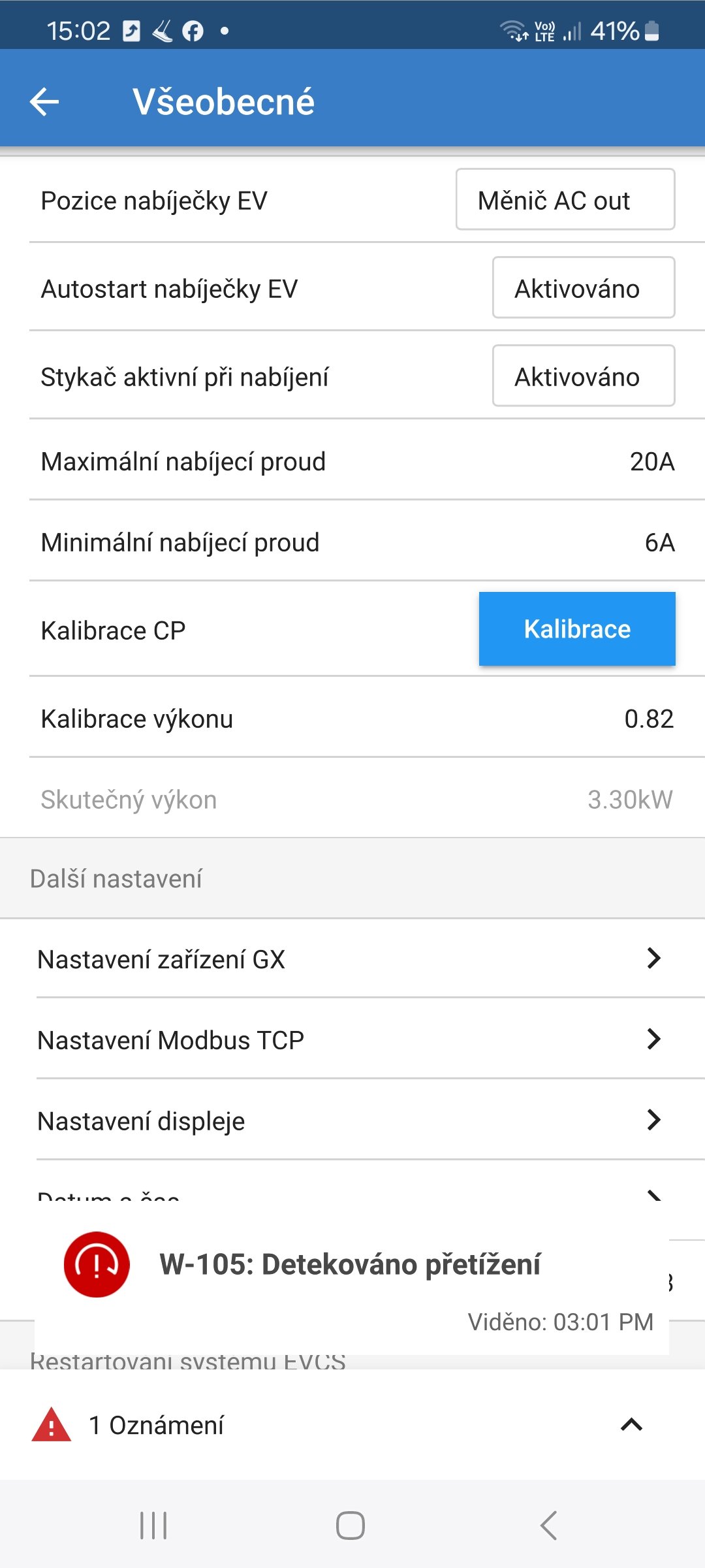

Těch 20A máš nastaven limit vstupního proudu na měniči? Můj MP I začíná brblat až kolem 4450W, ale drží.Franta2776 píše: pon úno 24, 2025 1:00 pmTen Victron 5000/48 je pĕkná zdechlina.I když má povoleno 20A,tak ochrana proti přetížení ho víc jak 3500W trvalé zátěže nepustí.

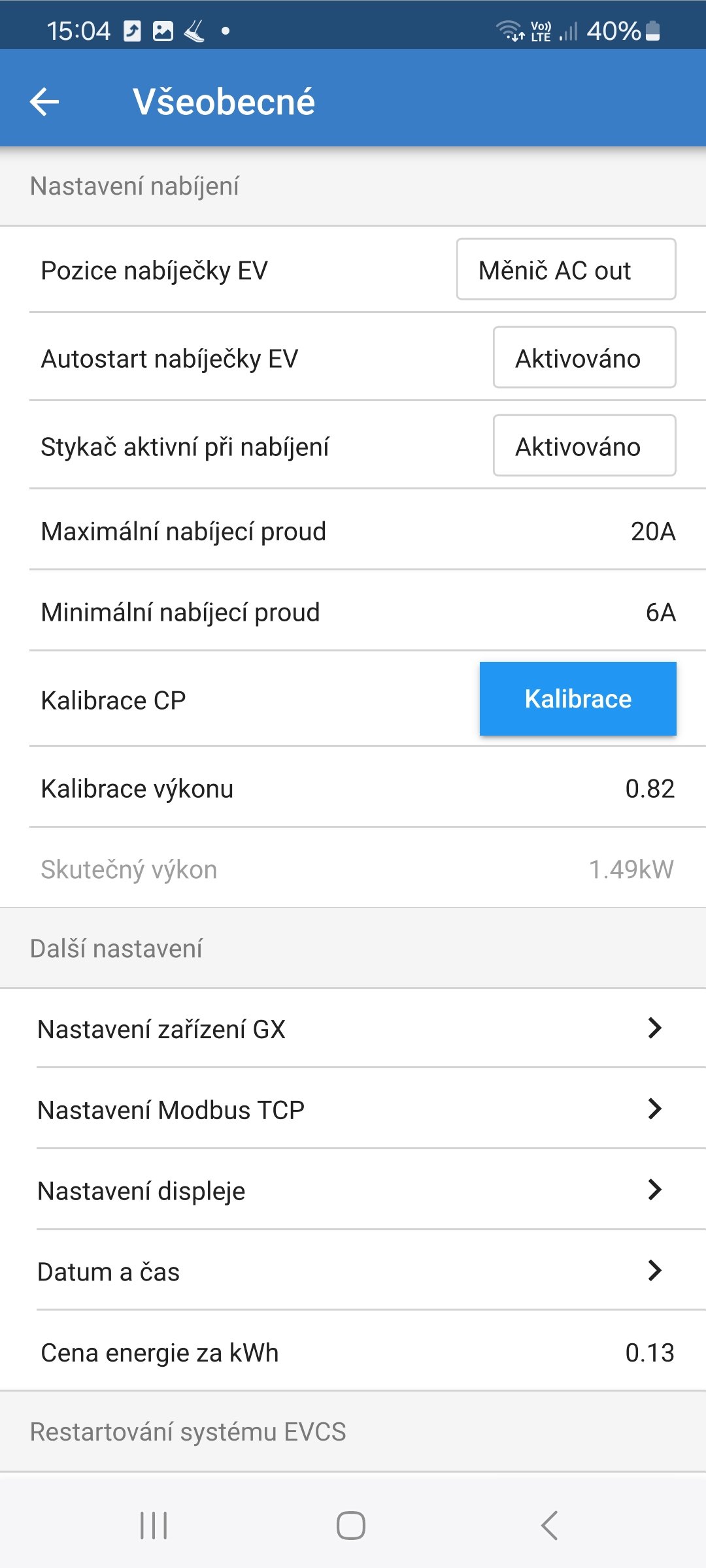

Mám to takto kukni:

To nastavení vypadá Ok, ještě mě napadá že to nepustí kabel, více jak 16A na fázi, těch 3500W by odpovídalo. Musel by být jiný kabel, který dá 32A na F, aby to pustilo do auta více na jedné F.

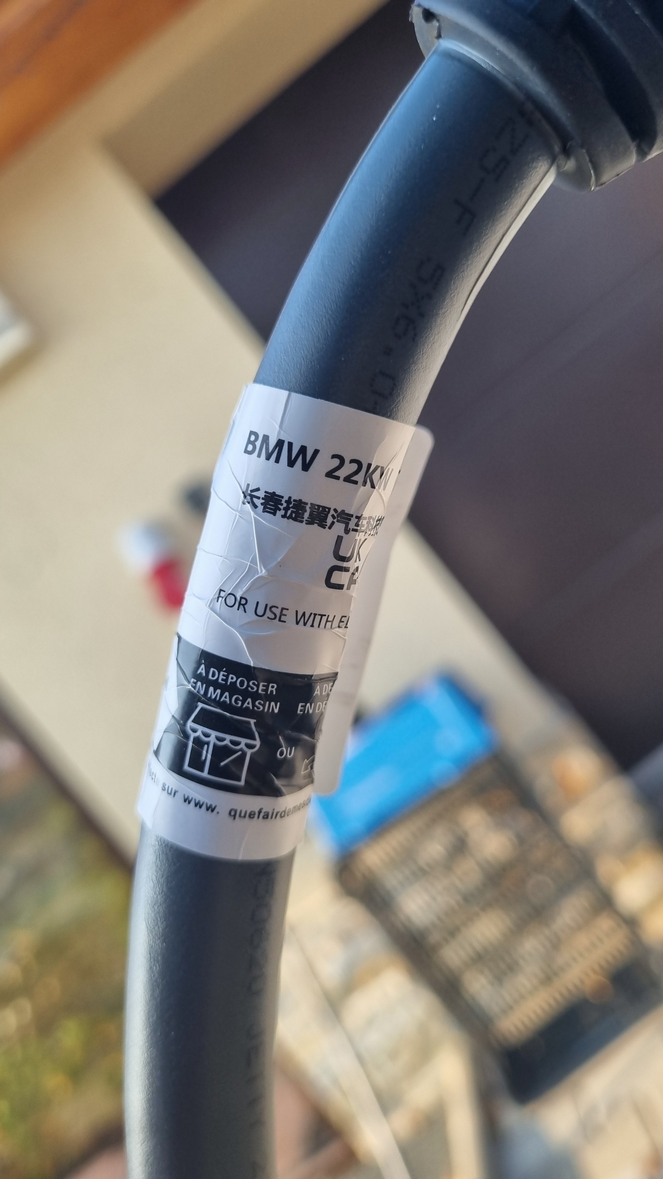

Mám kabel na 22kW 3x32A.On i systém posílá hlášku W-105 Detekce přetížení.Jak bude slunce,tak tu ochranu vypnu a uvidím.

Áno, aj káblom to môže byť. Je to otázka jedného rezistora
https://www.picoauto.com/library/automo ... nce-type-2

Pro jistotu jsem to byl zkontrolovat:

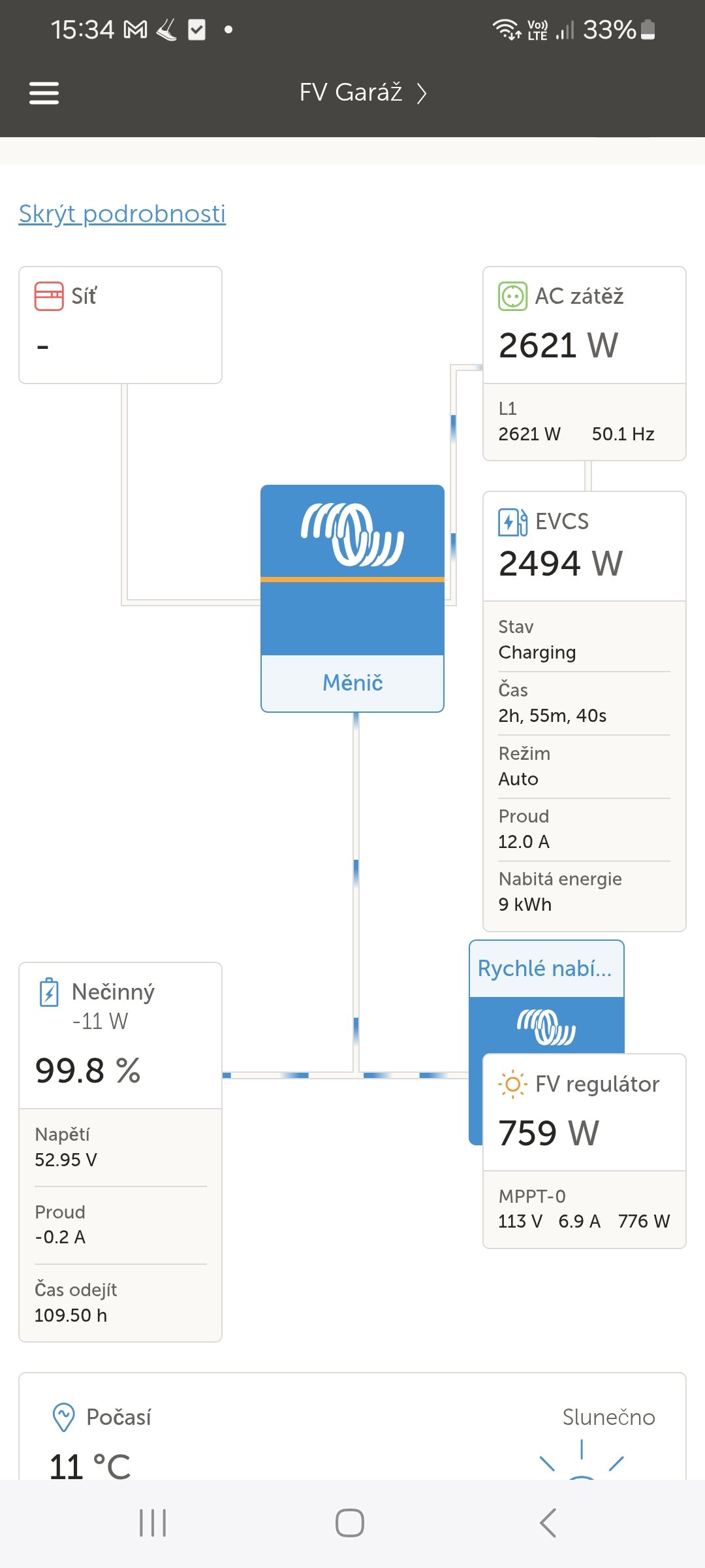

Ta regulace funguje pĕknĕ, když mu klesá FV výroba, netahá energii z baterky a snižuje proud do EV.Domáci baterku drží na 100%.

On se ten mĕniĉ boji wallboxu, jak čert kříže.Je předpoklad, že by jel na plný výkon celý den.Tak to asi ošetřili, když je zaplá ochrana proti přetížení, nechávají si asi výkonovou rezervu.Jinak ta implementace wallboxu je hluboká.eman píše: pon úno 24, 2025 3:58 pmNení to fakt nějak systémově omezeno v komunikaci mezi Walboxem a MP2? Já zrovna nedávno zkoušel, jak moc řve MP2 při plné zátěži a přes 4kW dala bez problému asi 15min. Pak mě to přestalo bavit.
Takto.se zastaví a čeká na slunce do druhého dne.Bezobslužný systém.
