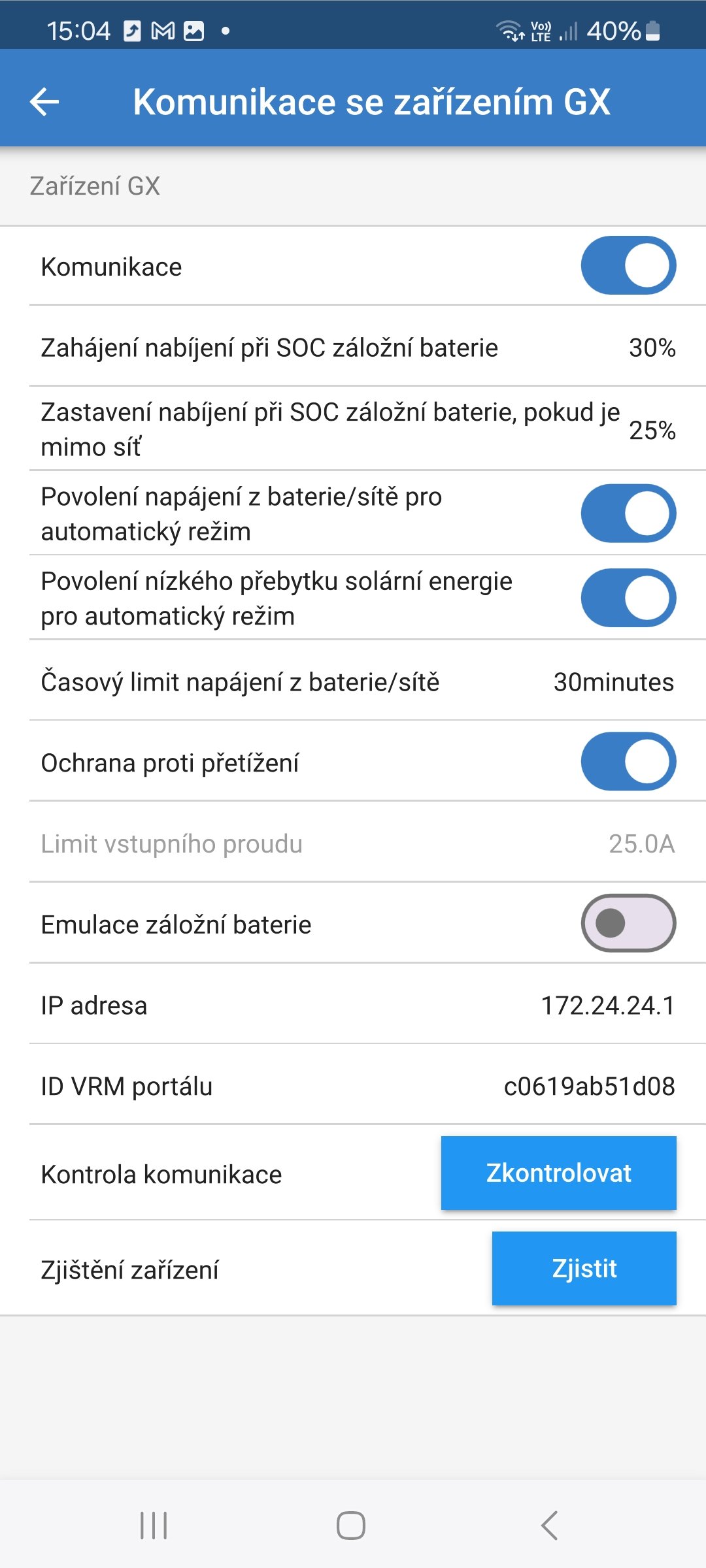

Majkle díky. Ten wallbox Victronu funguje dobře, ale měnič je slabý. Nabíjím 3hodiny v kuse 3500W , ventilátory v měniči jedou a měnič je teplý. Cerbo ten wallbox nepustí víc.Tuší, že měnič bude makat do EV celý den. Kluci zVictronu to mají takto naprogramovaný.

Těch 20A máš nastaven limit vstupního proudu na měniči? Můj MP I začíná brblat až kolem 4450W, ale drží.Franta2776 píše: pon úno 24, 2025 1:00 pmTen Victron 5000/48 je pĕkná zdechlina.I když má povoleno 20A,tak ochrana proti přetížení ho víc jak 3500W trvalé zátěže nepustí.

Mám to takto kukni:

To nastavení vypadá Ok, ještě mě napadá že to nepustí kabel, více jak 16A na fázi, těch 3500W by odpovídalo. Musel by být jiný kabel, který dá 32A na F, aby to pustilo do auta více na jedné F.

Mám kabel na 22kW 3x32A.On i systém posílá hlášku W-105 Detekce přetížení.Jak bude slunce,tak tu ochranu vypnu a uvidím.
