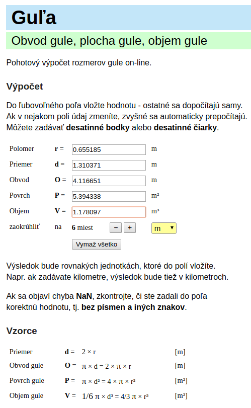

Ale guľa má pri rovnakom objeme povrch len:
sú 1.6 kWh, tak dokopy potrebujem 6.6 kWh.
Potom sú tu ešte straty v trubkách, tak zoberme 7 kWh.
POmer 7/5 = 1.4.
Ak nemám nočný prúd výhodnejší, ako tento pomer a nemám FVE a prebytky,
tak sa mi lepšie oplatí prietokový ohrievač, nie ?
