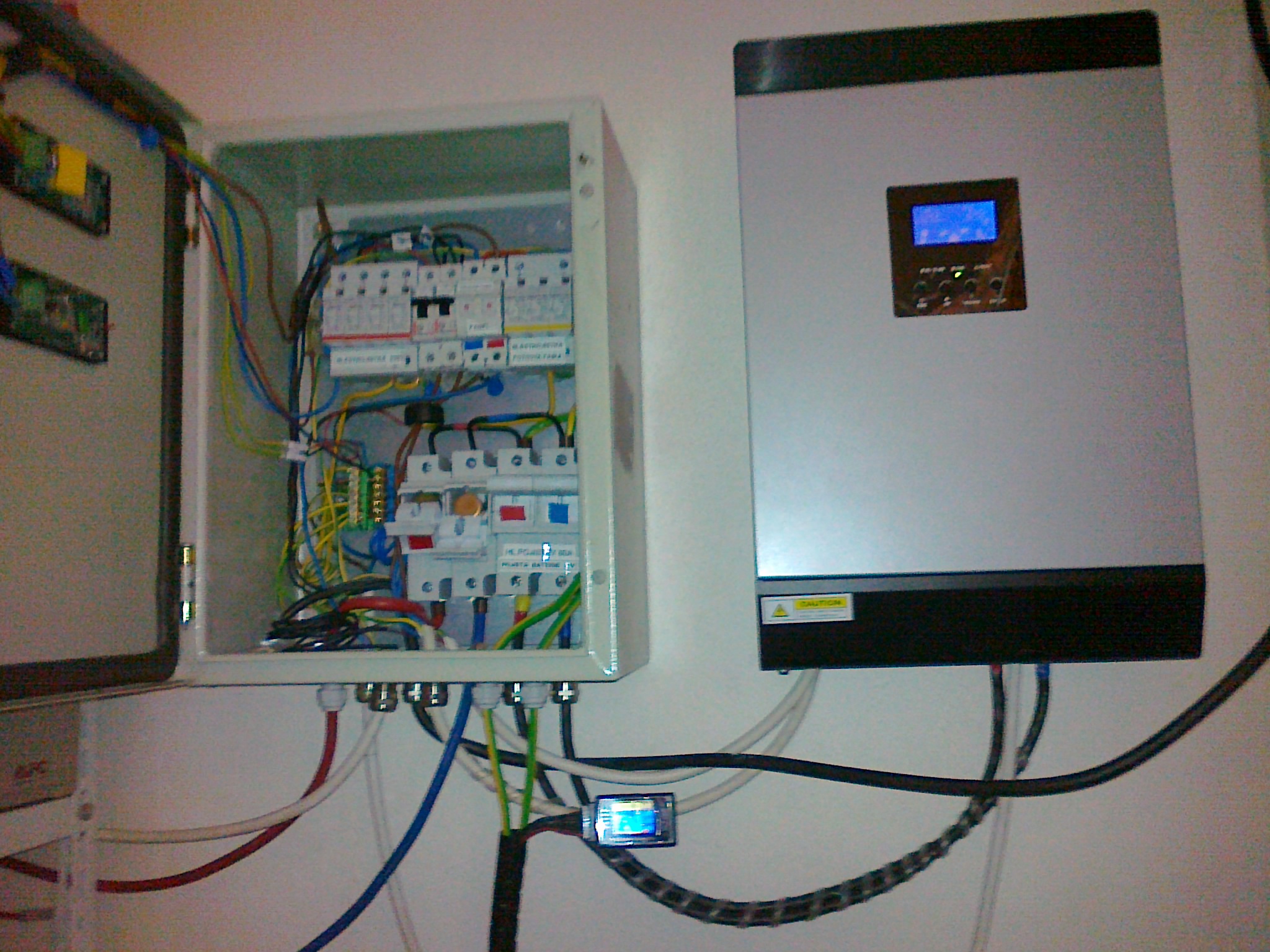

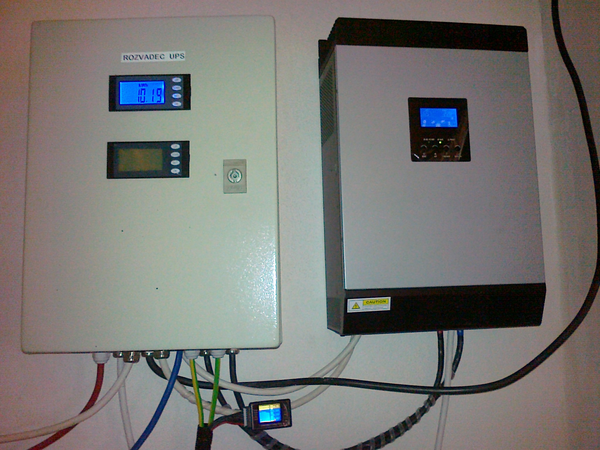

Dovolil bych si po představit svou elektrárnu.
Koncipovaná je tak, že se používají většinou recyklované prvky nebo to, co se zaláno poshání. Nový je pouze 3kW Axpert.
Solární pole je poskládané z toho co se během času sehnalo: 9 x 240Wp různí výrobci, 3x 210Wp a 6 x 185Wp Kyocera.
Baterie je 8x Winston 400Ah, která má už za zenitem a proto k některým článkům přidávám další, menší na doplnění kapacity. Balancery nepoužívám, jednou za půl roku při servisu vybalancuji manuálně. Napětí článků hlídá monitor s alarmem. AC rozvod je jednoduchý. Používám manuální přepínač 1-0-2 na odstavení měniče. Spotřebiče jsou v domě rozděleny na napájené z DS (čerpadlo vody, cirkulárka, sporák, pračka a rychlovarka) a na solární okruh, kde je vše ostatní pověšené na jedné fázi. Průměrná spotřeba domácnosti ve večerních hodinách je 500W. Zapojení jsem si dělal sám, cena komponentů zhruba okolo 100kKč, návratnost nepočítám, baví mě to.
V popisu budu pokračovat později.

tak Oto, a co ta 16mm na odvod z baterek

Ano, je to jak tkanička od bot. Znáš to kovářova kobyla chodí bosa.
Mám připravená 100mm2 lana, ale není energie to dotáhnout.

to je 75mm

Konecne si ukazal svoj systemik. Paci sa mi to.
Nech sa dari.

Tak jsem o vikendu dumal, o pripojeni bojleru na Axperta. Bud pres autotransformator nebo pres regulator s triakem. Nakpnec jsem si rekl, ze jsem prilis liny a pripojim bojler 1500W "na hulváta" naprimo. A co se stalo? Vubec nic. Bojler hreje, ventilatory huci, na privodu do bojleru je docela ubytek napeti, takze si bere jen 1100W .
Proc to delat slozite, kdyz o kde jednoduse. Odber neni maly, budu muset asi posilit panely, ale to je nekonecne.
Bud je dost panelu a maly alumulator, pak se akumulator navysi a je zas malo Wp v panelech. Jsem zvedav, kde se to zastavi...

nšco mi nesedí jak to,že 1500W spirála si bere 1100W? z měniče,já také používám měnič na bojler bez nějaké regulace a podobně a nemám problém odpojovací napětí si řídí regulátor teplotu termostat.tak že při 2Kw zapnutém bojleru a plném svitu slunce je napětí na baterii když nejsem ve floatu přes 28V vše jede z panelů (3,7Kwp)a né z baterie.
- Příspěvky: 8480
- Reputace:1101
Re: Ostrovní elektrárna Příbramsko
chyba je na štítku boileru, výrobce pak ušetřil na odporovým drátu a dal tam tenší.... a nebo už je spirála před smrtí, a má větší odpor, ale boilery většinou umírají na zkrat, ne na přerušení. Úbytek napětí snad ne, to by muselo být 200m 1,5mm2 drátem. Ono stačí změřit napětí za měničem a na boileru, netřeba dohady, a pokud je to víc než cca 10V tak to řešit - špatný spoje, rozžhavený kontakty termostatu a jiný průšvihy.
