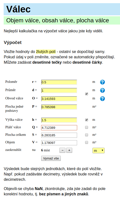

Neviem, či sa to tu niekde už spomenulo. Známa je klesajúca závislosť pomeru S/V ( vonkajšia plocha / objem bojlera ). Čím väčší objem, tým je tento parameter menší a s ním aj tepelné straty na jednotku objemu. Na veľkosti záleží !

Nojo, ale když vyměním současný boiler za jiný, 8x větší, tak bude mít 4x větší povrch a tedy i 4x větší ztráty.

Je potřeba udělat bojler ve tvaru koule, že...

rva, preto platí známe " přiměřene " .... Najlepší by bol taký, ktorý aj so stratami pojme dostatok energie pre spotrebu do ďalšieho cyklu...... Lenže nevieme, ako bude zajtra svietiť a nevieme, koľko ktorý deň spotrebujeme. Takže áno, koule sú lepšie väčšie ))
