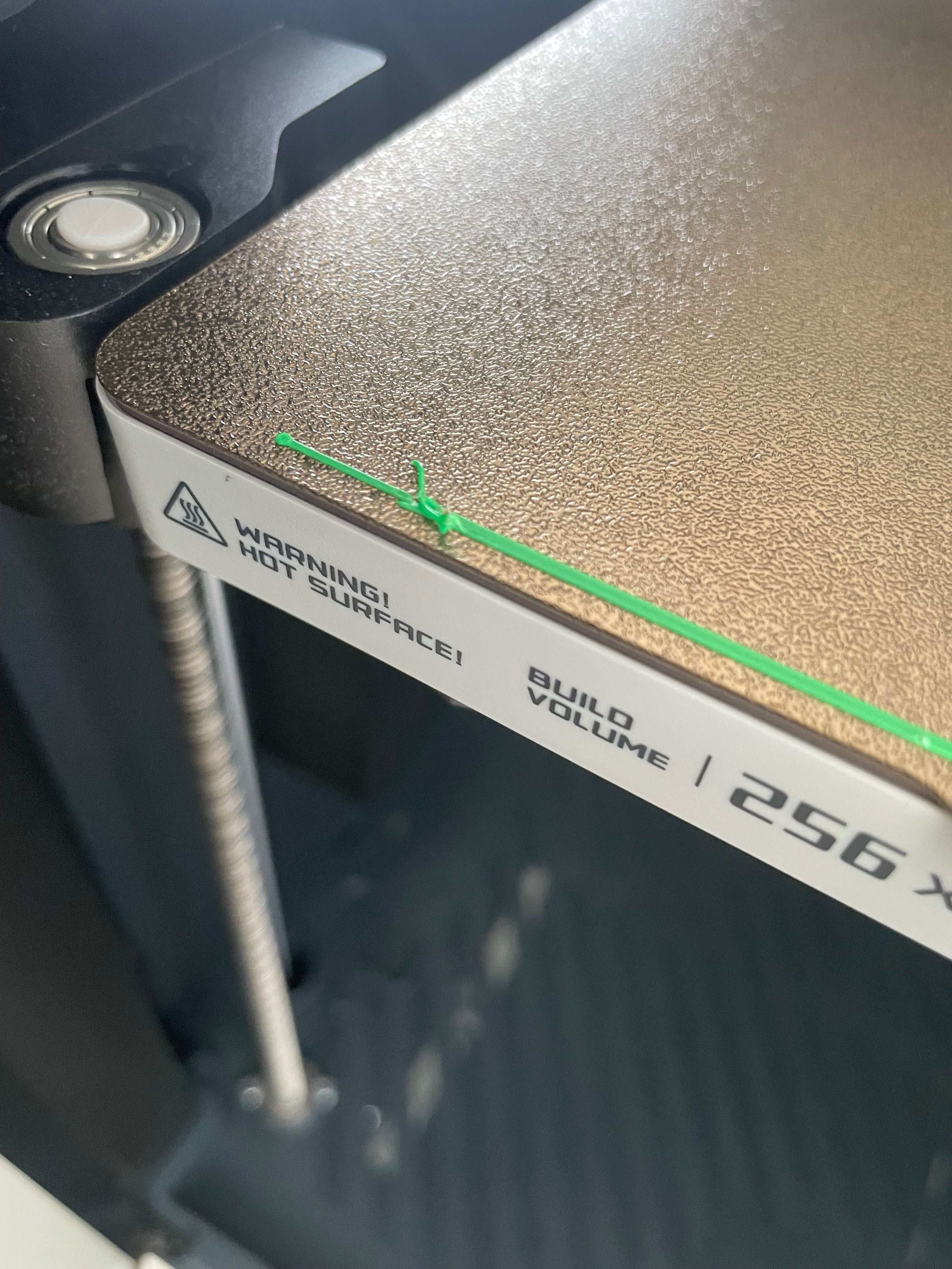

Prijde mi ze o to misto drhne dost je tam uz dost barva dole
Jj vibruje hlava pak fakt asi 20x se dotkne tryska podlozky ale nikde jinde neni odrena nez na tom vystupku pak jeste vibrujou i ty zavitovky od podlozky.
Nestava se ti ze vytahne tryska ven pred tiskem ten filament co vytlaci jako odpad?

To že to tam drhne je naprosto v pořádku, dokonce tam jde "do mínusu". Ta část podložky je i naschvál "za výkusem" a "ve vzduchu", aby víc pružila. Jestli né v tištěným manuálu, tak rozhodně někde na webu Bambulab je to i popsaný jako naprosto normální a očekávané. Tady v tom Gcode to ukazuje, že to jede 1.01 mm do mínusu. Ohledně vytáhnutí purgnutýho filamentu ven: vyjímečně. Spíš se mi někdy stane, a nevím přesně v jaký části jakého procesu, z trysky vyjede třeba 3 cm filamentu, který se pak při čištění odprnkne. Taky výjimečně, ale o trochu častěji.
Kód: Vybrat vše
G0 X125 Y259.5 Z-1.01 ; Drop to cleaning height
G0 X131 F211 ; Scrub Right
G0 X124 ; Scrub Left- ElektroEzs

Me to dneska vytahlo celej cucek zustalo to na trysce. 1mm to odpovida ze to tolik dre:-)

Jestli cuckem myslis celou tu spiralu, to se divim. Po vykydnuti tolika filamentu to vzdycky dalsi pohyb ma do strany pres ten teflonovej valecek, kterej by to mel urvat.

Občas mi to také odplivne ten cucek na plát místo do odpadu. Co se týče ostatního - jak psal @Whoat, o ten výstupek mimo plochu plátu ta tryska dře, jelikož nastavuje Z-offset. To ťukání o podložku je kalibrace. Kalibraci můžeš ve sliceru vypnout před tiskem. Pak si před tiskem ťukne jen párkrát uprostřed. Ale celoplošná kalibrace by se měla dělat po každé výměně trysky nebo použití jiného plátu. Vodící i závitové tyče je nutné udržovat čisté a namazané. Na čištění/odmaštění je IPA - hlavně osy X, po kterých jezdí hlava - tam se chytá nejvíc bordelu, obzvlášť pokud tiskneš PETG. Na mazání pro ocelové osy používám nějaký PTFE (teflonový) olej. Na ty závitovky lehce vazelínu. Myslím, že bambulab k tiskárně dává malou tubu vazeliny. Jsou na to i udělátka na makerworld nebo printables - používám na čištění těch závitových tyčí. Čistit a mazat 1x měsíčně nebo každých 100-200 hod tisku. Hlavně bacha na karbonové osy X - ty nikdy ničím nemazat!!! nebo je zničíš. Ty osy pouze důkladně čistit s IPA.

Tak je to asi normalni

Tiskarna zacala pri te prvni lince delat trosku bordel. Cim by to mohlo byt tryska je ocistena. Diky

To ničemu nevadí, tam se to má právě očistit. Můžeš dát při příštím tisku vyrovnání podložky a případně namazat podložku lepidlem tam kde to špatně chytá
