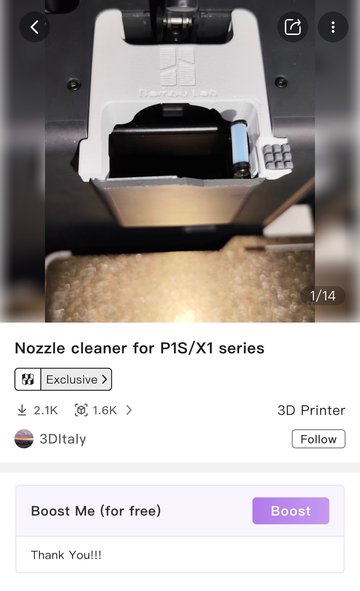

Tak je to asi normalni🤣Na cisteni mam tohle. Jeste jsem koukal na tisk toto ale nevim zda to pomuze.
