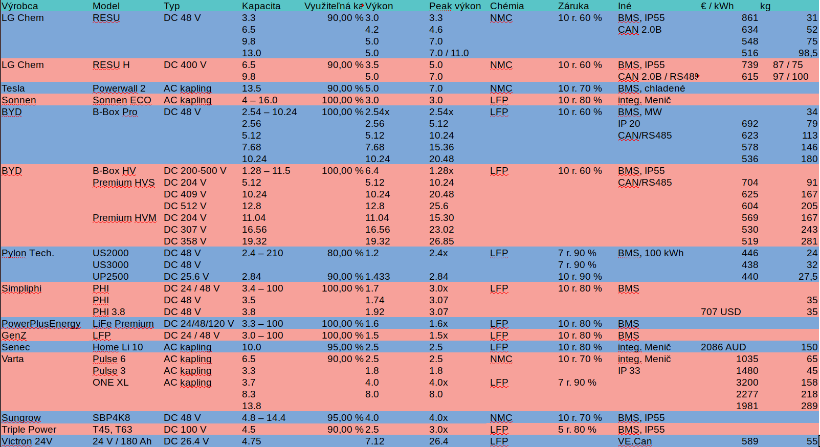

Aké výhody majú tieto baterky od MG ES, ak ide o inštalácie nad 100 kWh.
Sú výhodnejšie ako PylonTech, BYD, LG Chem či Fronius ?

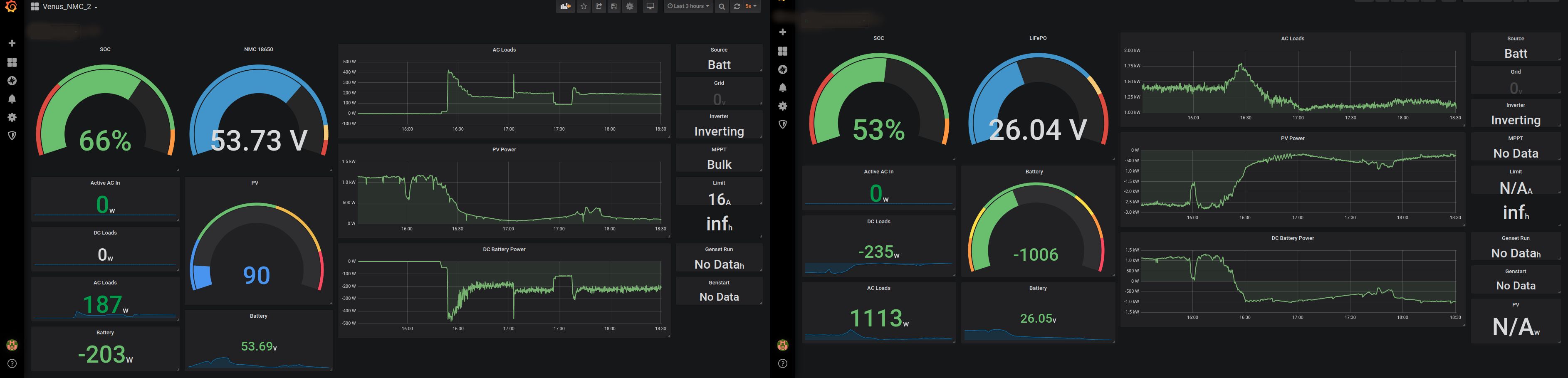

Podarilo sa mi pod Ubuntu rozbehať VenusGX/Docker/Grafanu:
Používate to niekto na zobrazovanie a logging ?
Ešte som tam pridal nejaké grafy výkonu z baterky a výkonu z panelov.

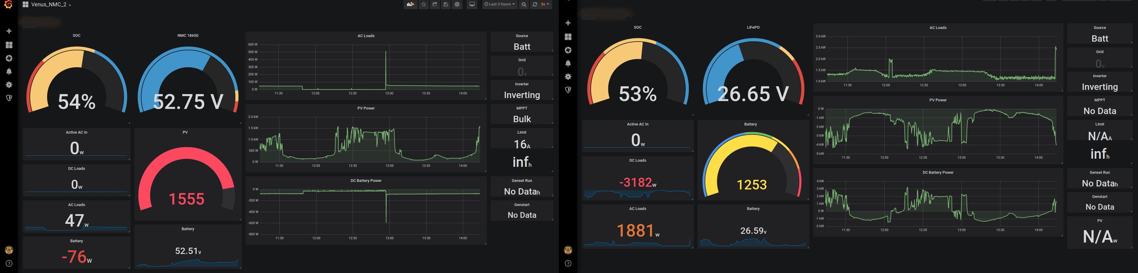

ostrovní FVE
Snažím sa odladiť farebné podanie pri rôznych výkonoch, aby som jedným pohľadom videl,
či je všetko OK. Máte nejaké návrhy, aké farby by sa mali použiť na zobrazovanie hodnôt,
napr. z PV panelov, výkon meniča, AC-vstup meniča, výkon z/do baterky, SOC a pod. ?

zelené OK, oranžové pozor červené výstraha , blikající červená průser

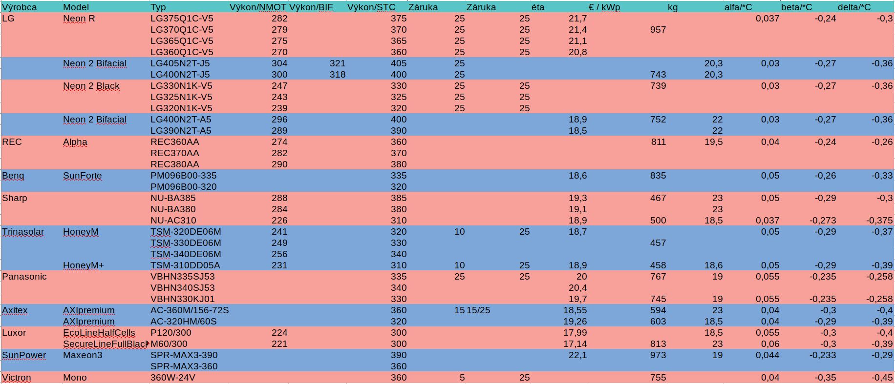

Robil som si porovnanie teplotných koef. u panelv roznych výrobcov.
MOžno to niekomu pomože.

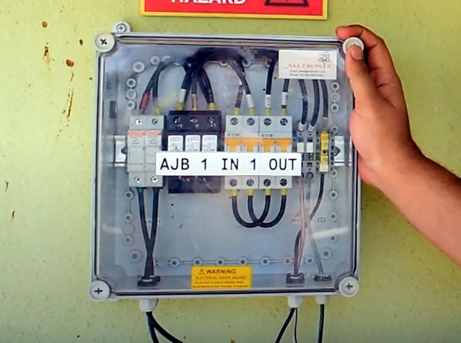

Stále mi vŕta v hlave, ako má byť /pred/istená prepäťovka a tu som to uvidel:
Na vstupe : odpínač
Na výstupe : sériovo 2 x DC istič by zhasol oblúk pri toku prúdu z oboch smerov, ističe mech. spojené
Je to tak správne ?
Na vstupe : odpínač
Je to tak správne ?

Asi jsem slepej, ale nikde tam nevidím tu zem do které bude pracovat ta ochrana. Možná jen nekvalitní fotka.
- antoni_sk
- Příspěvky: 677
- Reputace:80
- Bydliště: Liptov
Nie, ani ja nevidím žltozelený vodič, ale je možné že použili čierny vodič - vid tú úplne pravú takú žltú svorku - ak je to PE svorka tak je vodivo spojená s DIN lištou a tie zvodiče môžu byť tiež vodivo spojené s tou DIN lištou
- Příspěvky: 8492
Ještě jsem neviděl přepěťovku, kterýá by měla PE přes lištu. Ale netvrdím, že neexistuje. Byl by odkaz na celou stránku s obrázkem? Jestli dobře vidím, tak na začátku je pojistkovej odpojovač.
Nejde mi o tú prepeťovku, veď má v prostriedku uzemnenie a asi je to cez čierny kábel.
Ide mi o ten odpínač a o tie dva dvojpolové ističe, či to musí tak byť, alebo stačí len
ten odpínač vľavo, na vstupe z panelov.
