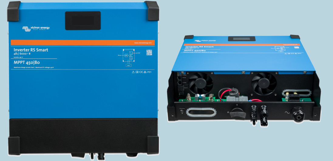

Používate niekto od Victronu : Victron Inverter RS 48/6000 230V Smart ?
https://www.solartopstore.com/products/ ... ppt-450-80
Keď tomu dobre rozumiem, tak je to HF menič 48 / 230 V
s integrovaným MPPT 450 V / 80 A ?

PavelR
- Příspěvky: 3550
- Reputace: 265
To je zajimava krabicka od victronu. Ale je divny ze to normalne mezi produktama na oficialnich strankach nenajdes.
Nasel jsem to jen v nejake offgrid brozure. Celkem by me zajimalo jestli kdyz se to pripoji k Venusu spolecne s nejakou BMS tak jestli venus bude ridit jak toto ma dobijet.
Bylo by to mozne reseni pro znameho.

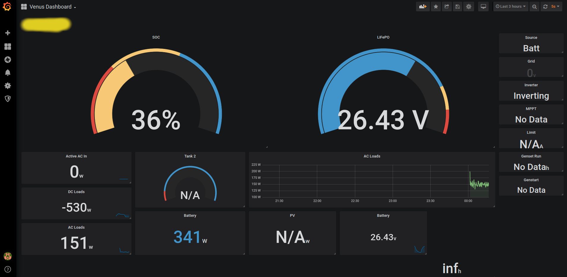

Podarilo sa mi pod Ubuntu rozbehať VenusGX/Docker/Grafanu:
Používate to niekto na zobrazovanie a logging ?

Ešte som tam pridal nejaké grafy výkonu z baterky a výkonu z panelov.
Postup ako to nainštalovať je tu:
https://github.com/victronenergy/venus-docker-grafana
https://www.youtube.com/watch?v=IkNuadR ... w&index=28
https://www.youtube.com/watch?v=B-sGH0e ... w&index=24
Real time:
https://youtu.be/Gqp-Rpv_hsM
Real time:
rokytna
- Příspěvky: 177
- Registrován: pát úno 14, 2020 8:35 am
- Reputace: 33
Potvrzuji:
Grafana + InfluxDB = super
běží mi to lokálně na rPI (a samozřejmě můžu se na to podívat i z venku z netu).
Specificky, loguji měnič PIP-MK a Pylony přes MQTT (SolPipLog a nějaký další python kód, nakonec i to ICC by šlo protože má mqtt taky) a současně údaje z SDS přes MQTT (původně jsem to dělal pomocí http_get do influxu, ale pak jsem použil MQTT co už SDS má). rPI to dává úplně v pohodě (běžím navíc z většiny na ramdisk).
Grafana je prostě .... super. A zadarmo. (Stejně jako influx).
