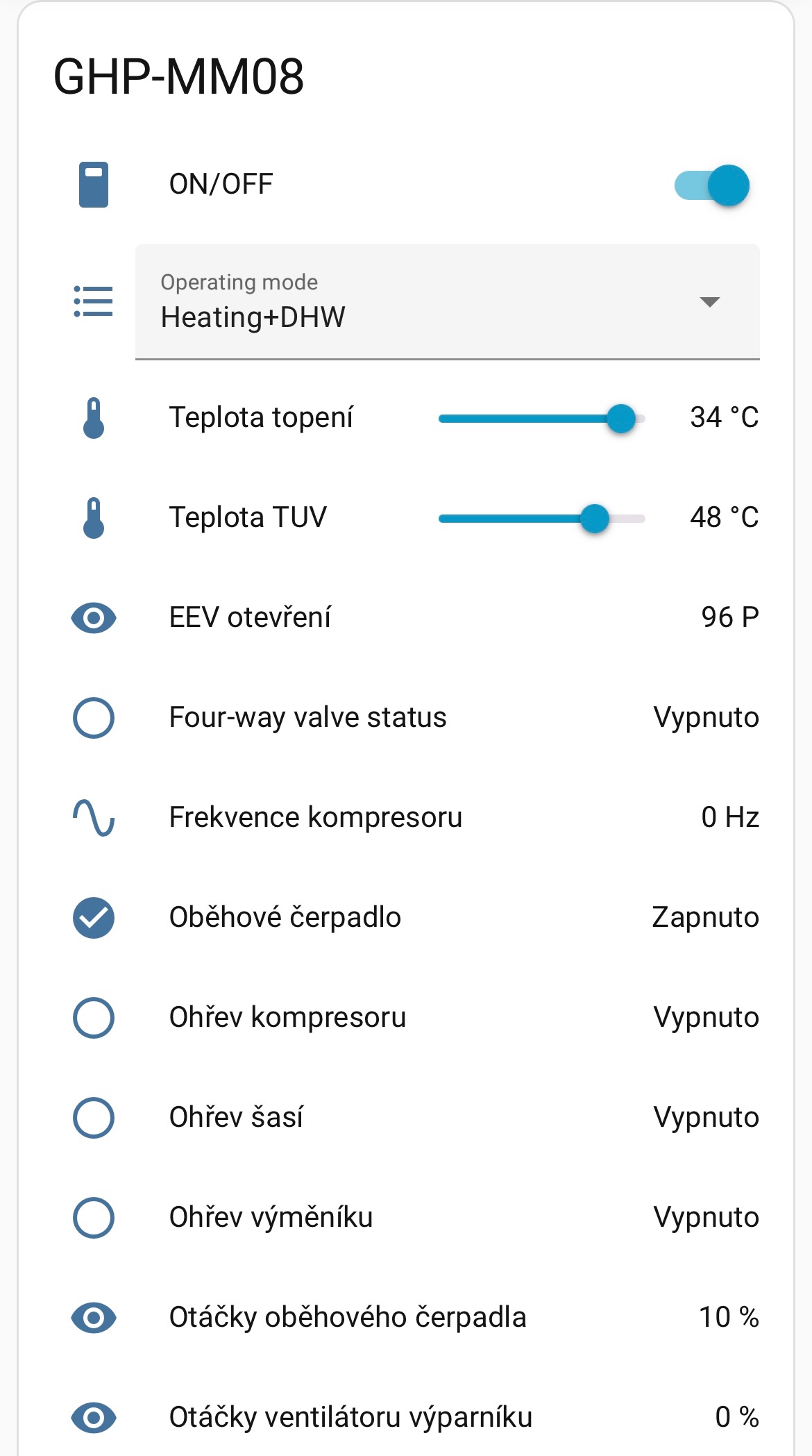

Napíšte mi teda zadanie, čo treba sprístupniť do GUI/HA - switch "Ohrev TÚV", horná teplota na vypnutie ohrevu... atď.

Za me:
Switch ON/OFF ohrev TUV
Horni teplota vypnuti TUV
Hystereze 0-10C pro zapnuti ohrevu
Vystup na rele ktere bude ovladat trojcestny ventil a zaroven propojku LS v tepelku aby zacalo topit.
A nejak ten modul bude muset udelat ze kdyz prijde povel na ohrev TUV zvedne teplotu topne vody treba na 50C(tato hodnota nastavitelna) na tepelku a po ohrati TUV ji vrati na puvodni hodnotu ktera je nastavena na rezimu topeni. Pokud by to dokazalo zobrazit v HA i zbytek hodnot tepelka co jsou v registrech jedine dobre a nastavovat i teplotu topne vody. Treba neco jako u Grundigav priloze.
Pro me je to spanelska vesnice takze netusim jak je to slozite ale priorita je ten ohrev TUV. Zejtra si pro nej jedu tak pak muzu laborovat.

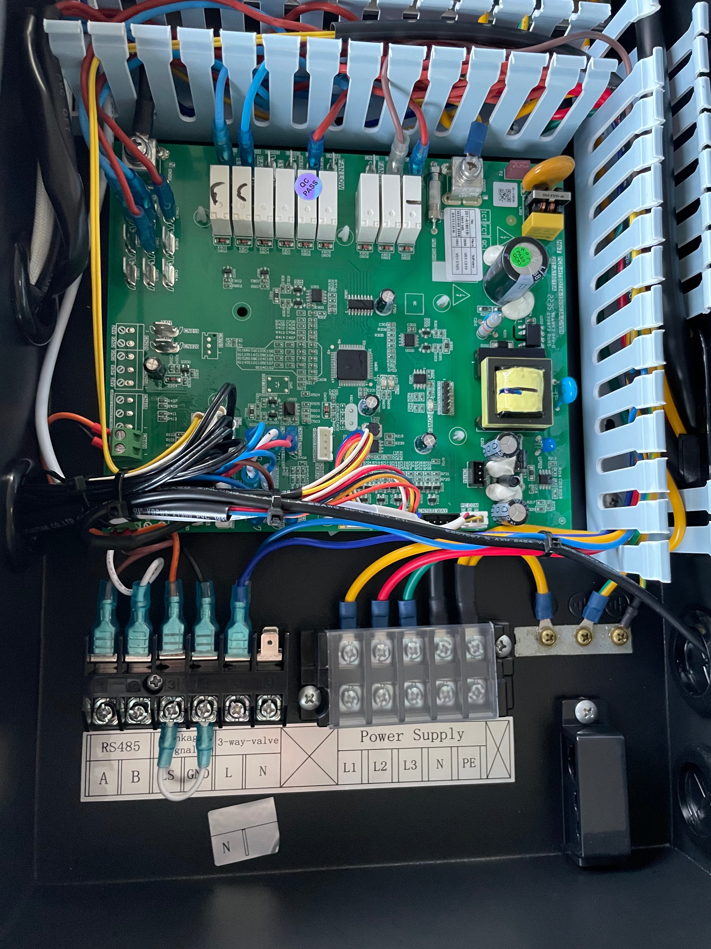

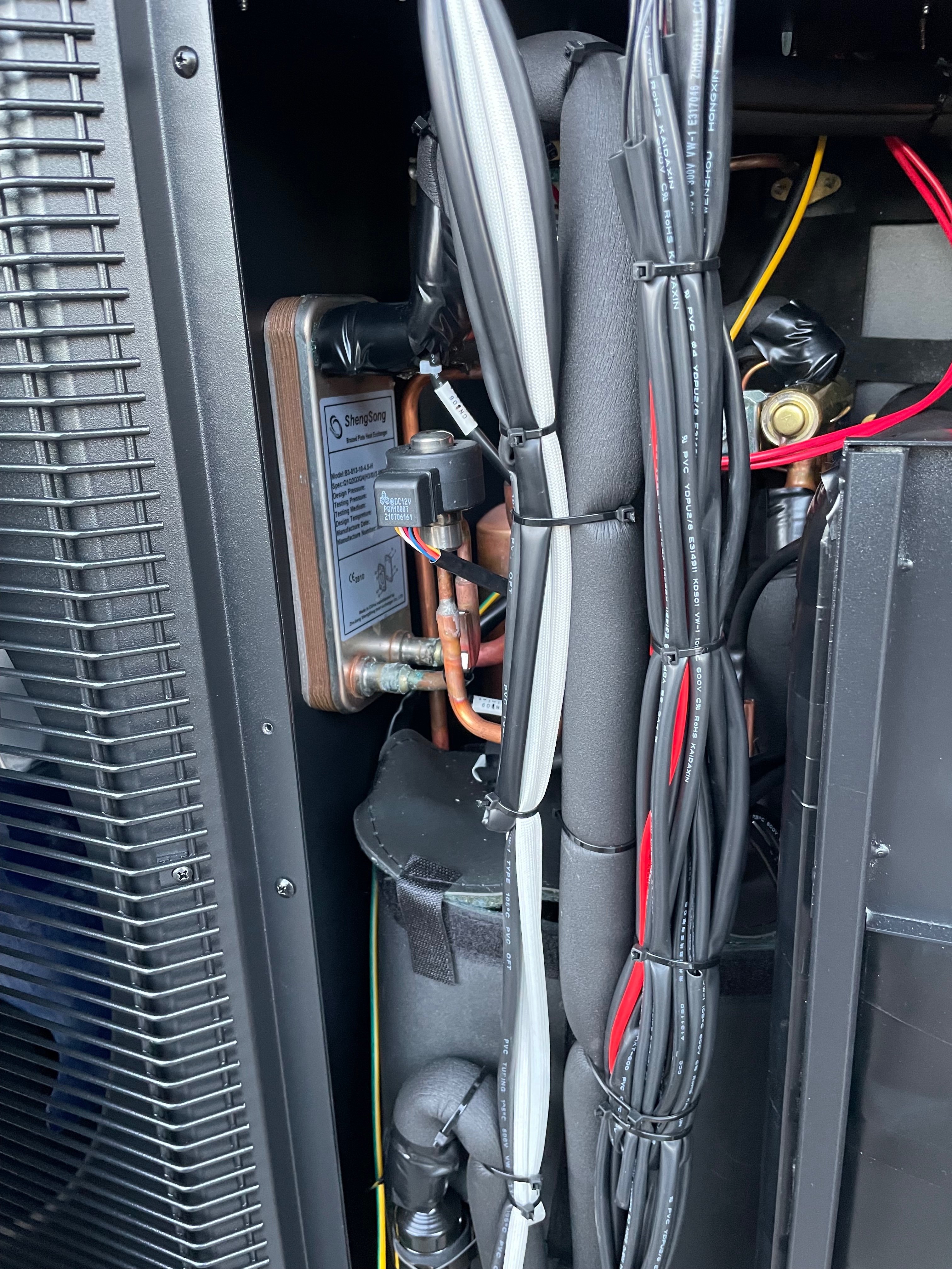

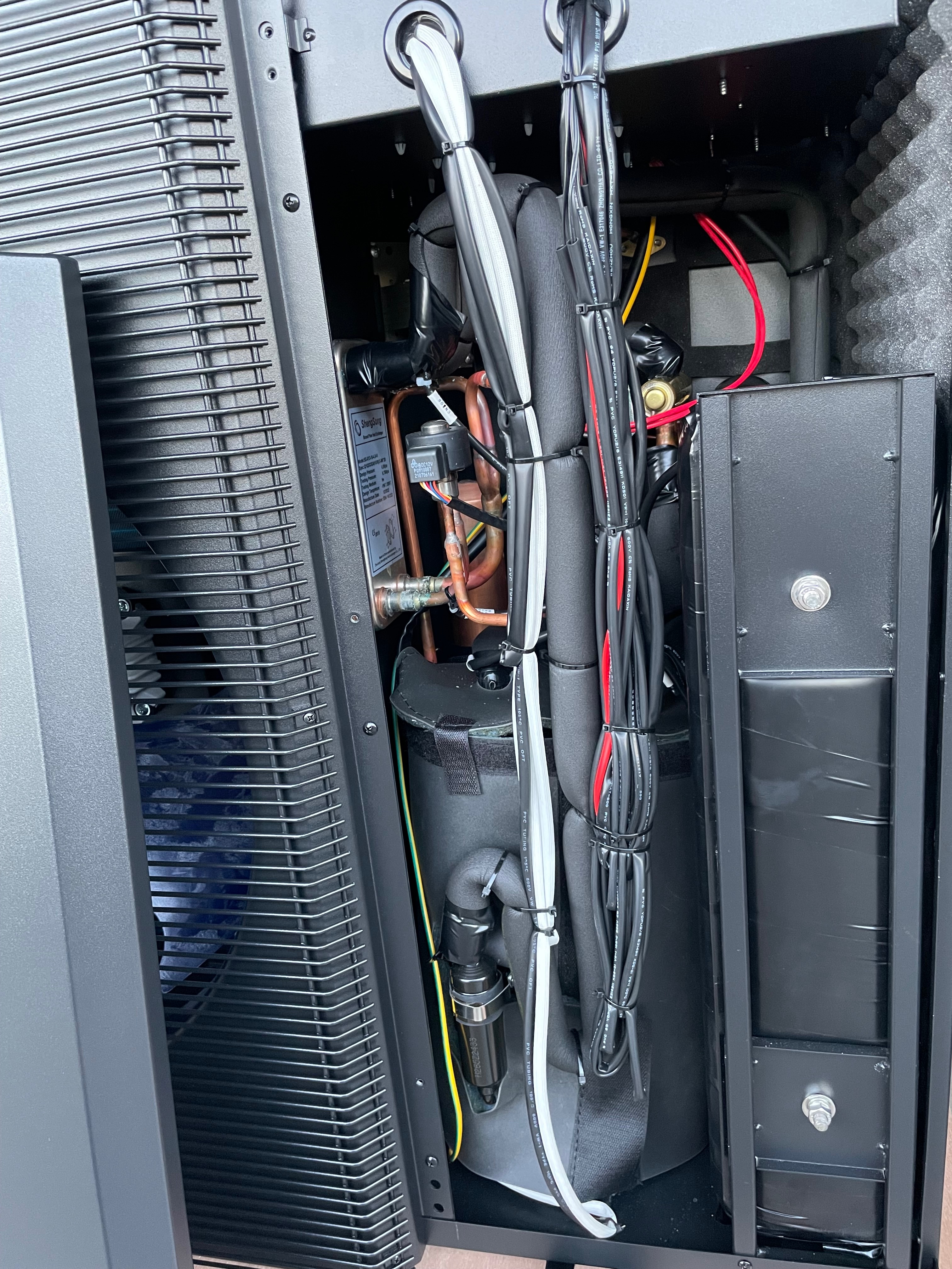

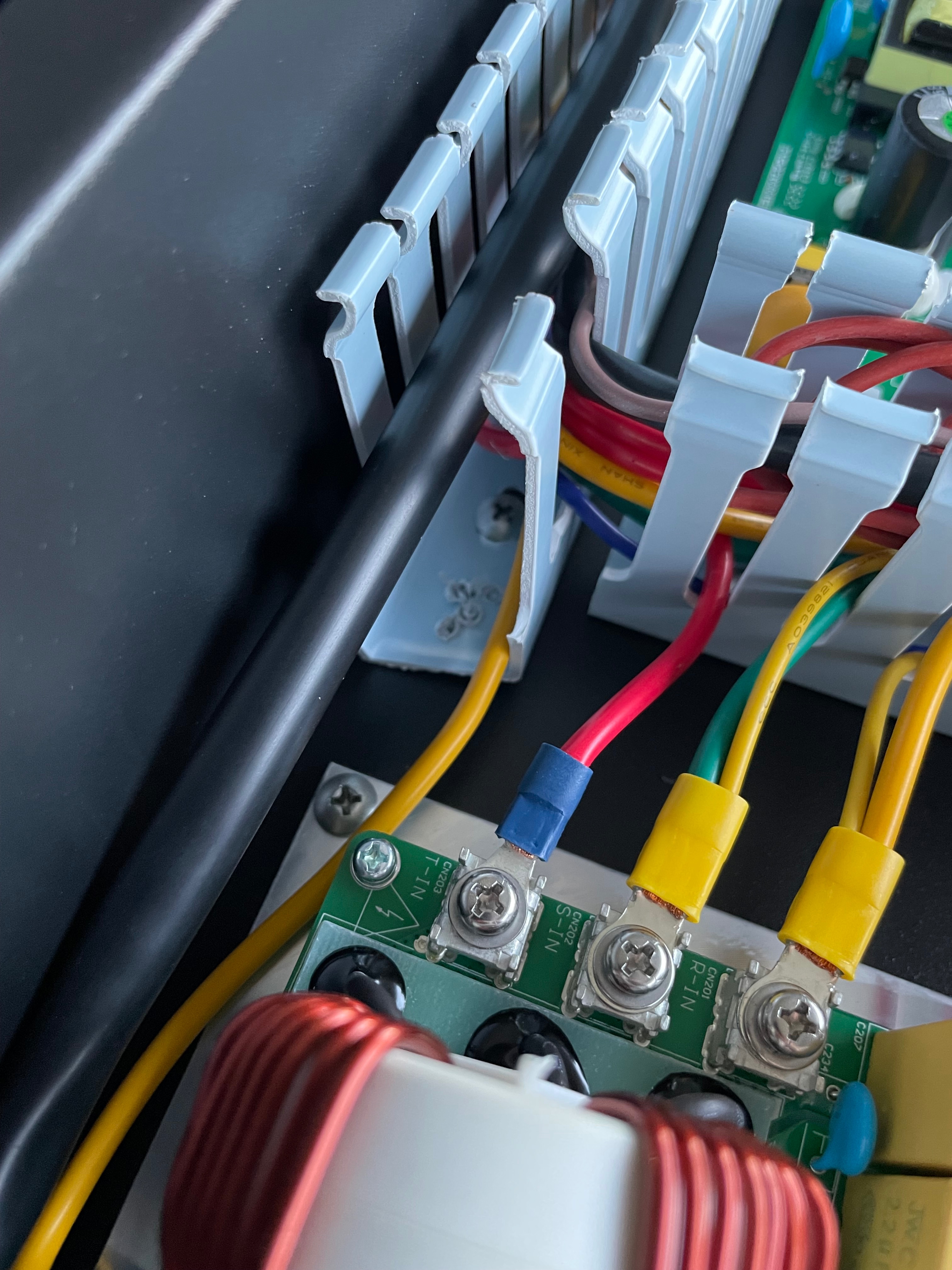

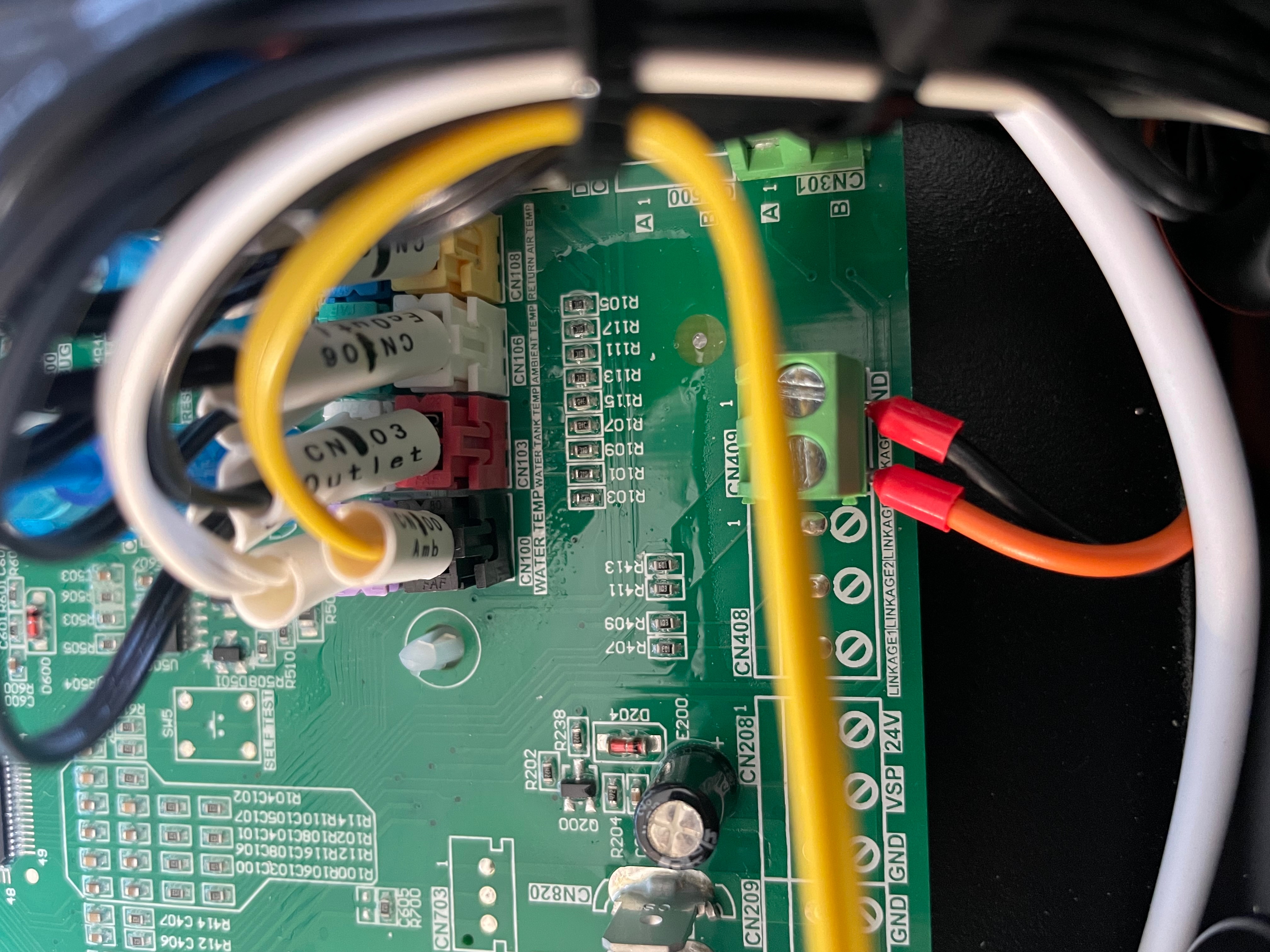

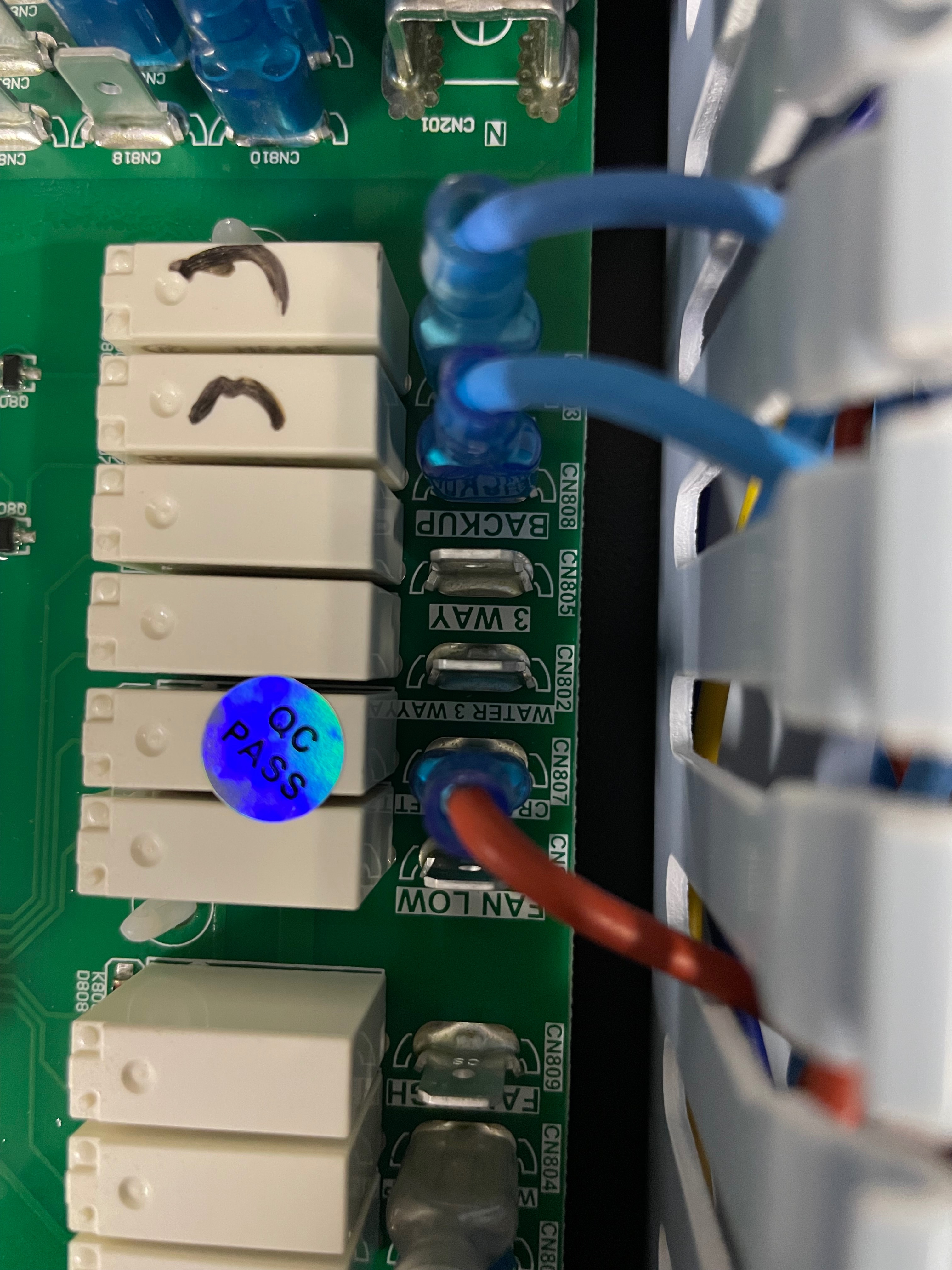

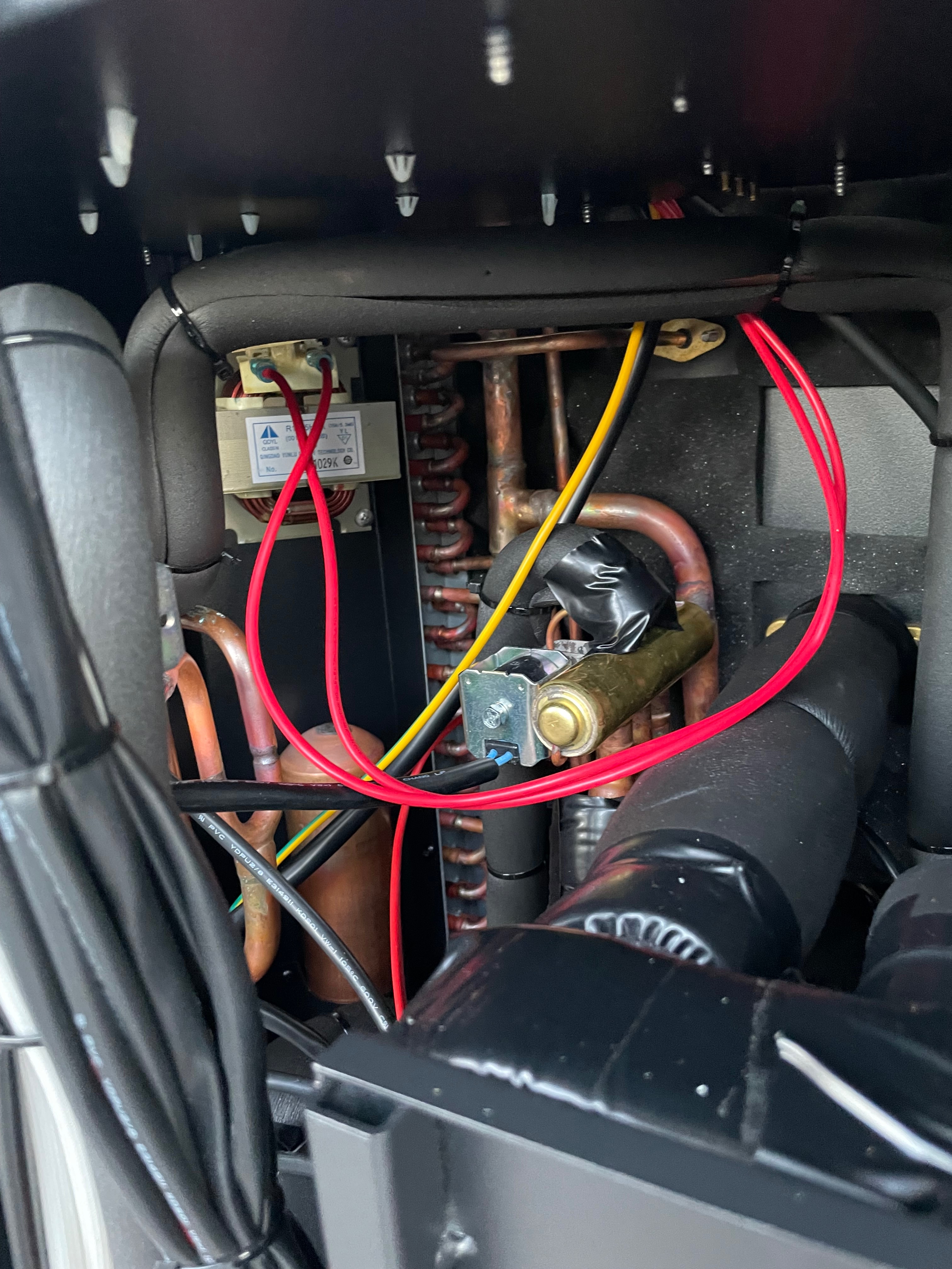

Par fotek WLTR tepelka. V cine zapomeli pripojit uzemeni desky ventilatoru tak sem si tam dodal sroub, nektere srouby co drzi PCB desky utazene jen na pul sroubu, kdyz vrtali listy na kabely nepovedlo se jim to na poprve je tam asi 5 der viz foto
Ale jinak si myslim ze to je celkem slusne zpracovane.
Ohledne TUV na desce je cidlo oznacene WATER TANK TEMP CN103 ale na kabelu je pak popisek OUTLET TEMP takze asi nejak pocitano s TUV je jen cidlo pouzily na neco jineho

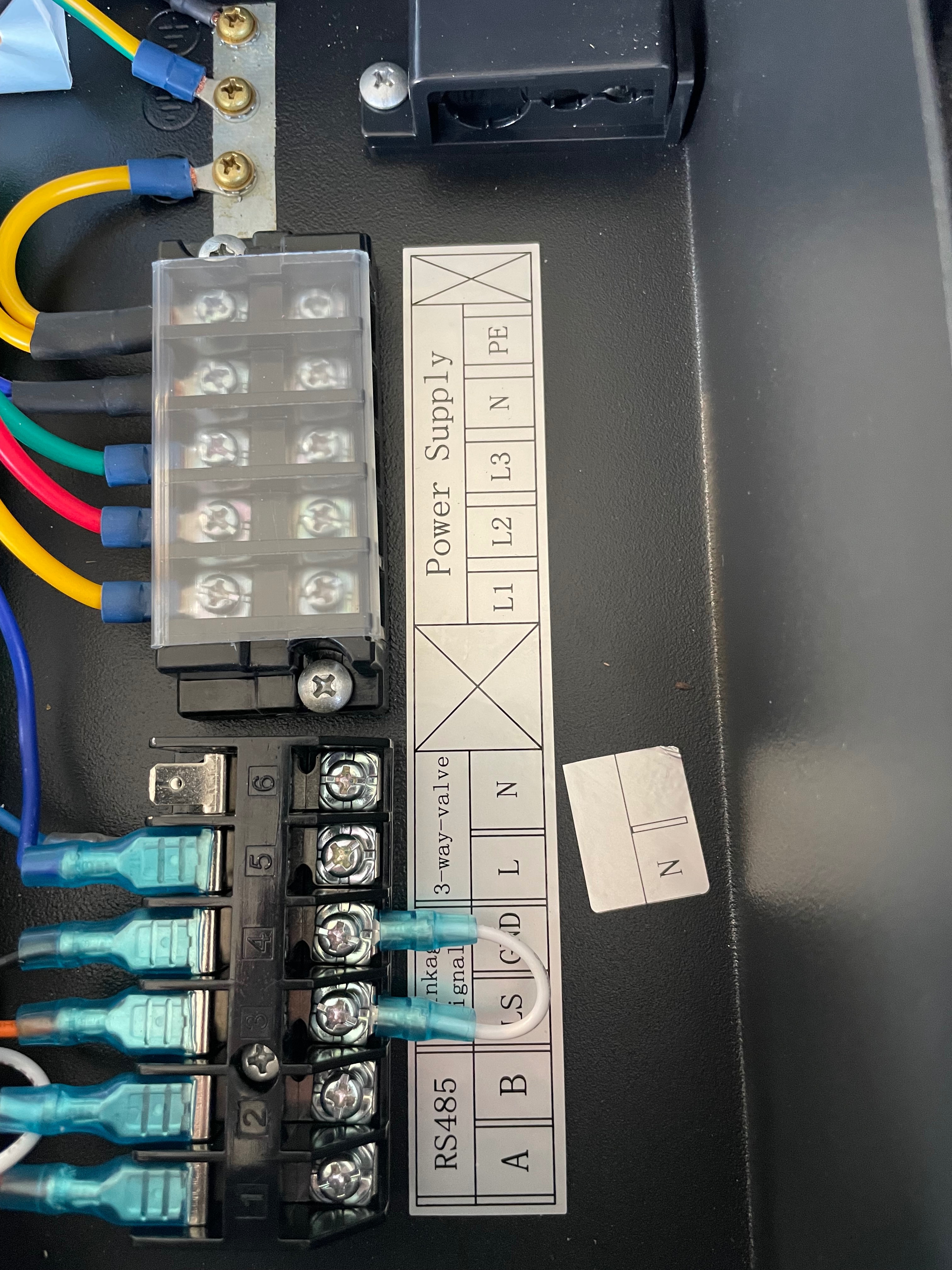

Pak byl ve svorkovnici prelepeny popis 3-way valve L-N jen na N a na PCB neni zapojeny CN802 WATER 3-WAY. Je mozne ze ty desky jsou univerzalni.

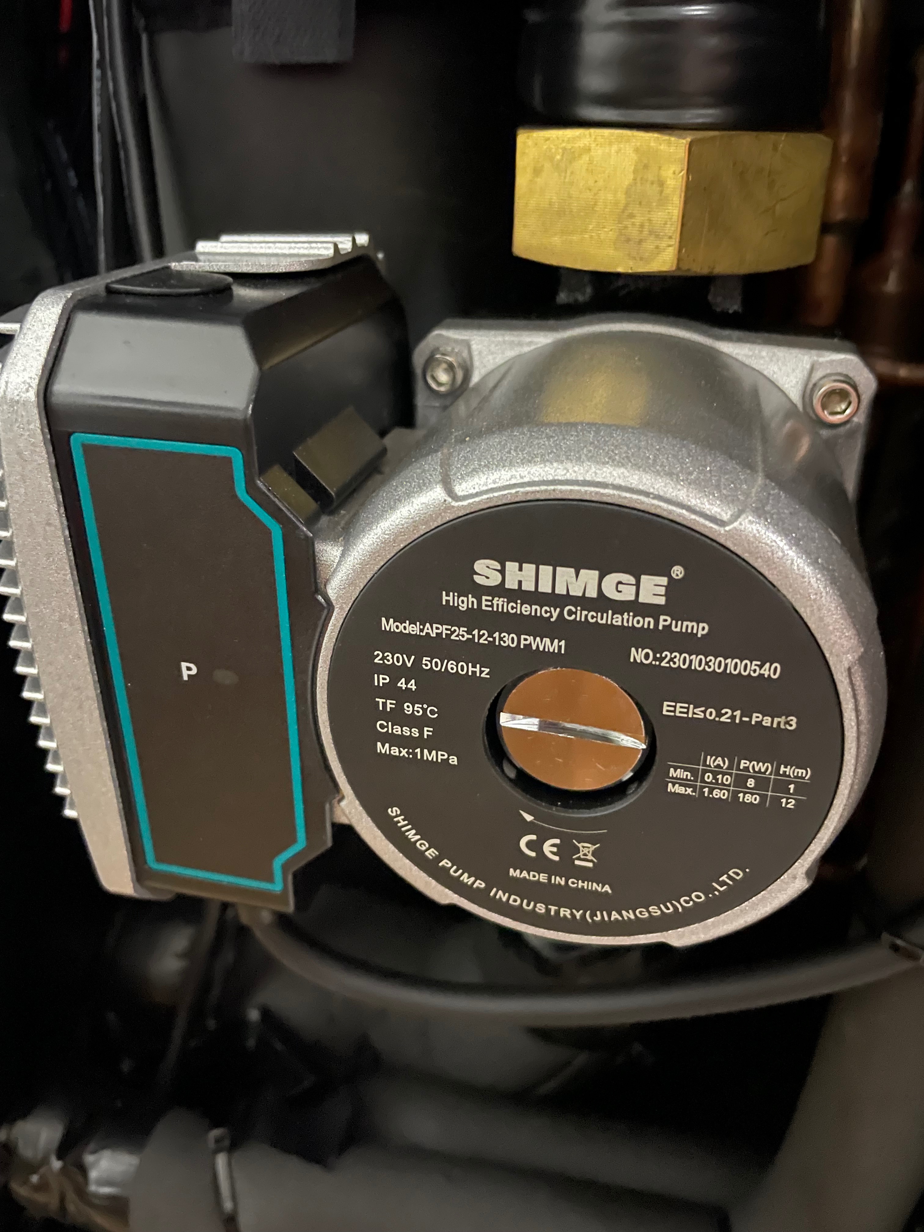

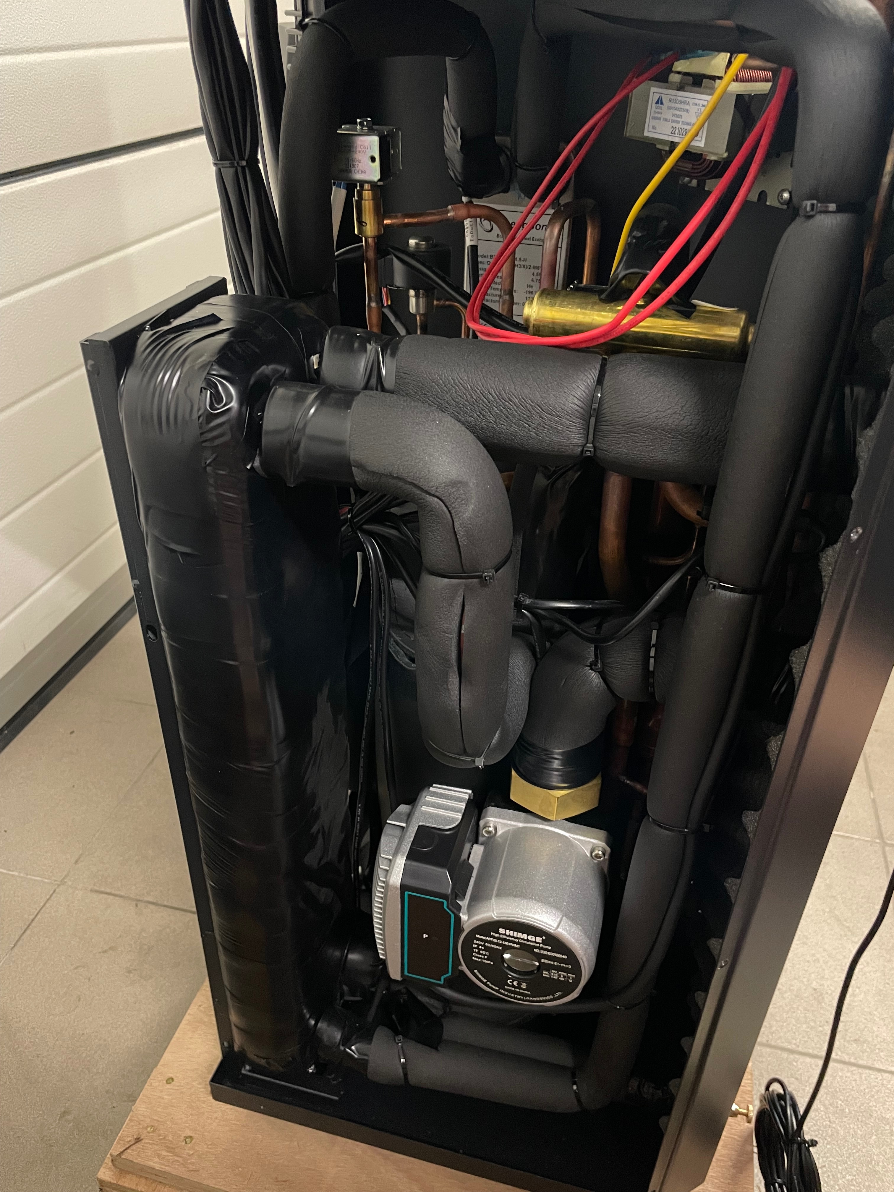

Je tam tahle obehovaka ale ma pouze privod 230V nema zapojene PWM setkal se s tim nekdo ze tepelko nepotrebuje PWM regulaci?

je to bezne, hlavne u lacnych strojov.
- eman
- Příspěvky: 3096
- Reputace:343
Já měl v Haieru oběhovku Wilo Para a to má taky jenom napájení. Režim chodu se mu nastavuje tlačítkem, takže se dá přizpůsobit připojenému topnému systému.

Pwm nepotřebuje.Nejlepšiho Copu se dosahuje při nejvĕtšim průtoku.Problem je, ẓ̌e potom obĕhovlka žere i kdyẓ̌ TČ netopí nebo jede na malý výkon.

PWM regulaci čerpadla potřebuju pouze TČ od lemplů kterým se to z nějakého důvodu nedaří zregulovat normálně. Sorry, ale ten průtok na zásadní vliv na COP a to řádově větší než těch ušetřených 10W na příkonu čerpadla.ElektroEzs píše:Je tam tahle obehovaka ale ma pouze privod 230V nema zapojene PWM setkal se s tim nekdo ze tepelko nepotrebuje PWM regulaci?

Tak jsem zase o neco chytrejsi, Grundig ma 87W vytlak 9m a tohle 180W a vytlak 12m bez moznosti nastaveni tak nevim jestli to pak nebude vic slyset v trubkach. Jinak ma to i docela velky vyparnik 920x800x38. Izolace taky trosku poctivejsi oproti Grundigu. Mam ho jako rezervu tak ho zatim v provozu zkouset nebudu ted vyresit jeste ten ohrev TUV.

Elektro můžeš se prosím podívat co je tam za teplotni čidlo na vodu??Jestli obyč termistor nebo nĕco lepšiho???Pokud tam je termistor mohl to být jednoduchý bastl na TUV s přepinánim termistoru a odporu, jak na Grundigu.
- ElektroEzs
- Příspěvky: 3198
- Reputace:131
- Lokalita: okolí Teplic
- Výkon panelů [Wp]: 8340
Je tam asi NTC v garazi mam cca 24C a cidlo ukazuje 21kohm. Jak myslis oblbnout? Potrebujes povel pro tepelko aby topilo na 50C. U Grundiga mam nastaveno topeni na 34C a kdyz chci aby prestalo topit prepnu na odpor a simuluju mu 43C.
- soami
- Příspěvky: 1102
- Reputace:119
- Lokalita: Posázaví
- Bydliště: Posázaví
Oblbneš ho tak, že přepneš na vyšší odpor a tím mu "snížíš" teplotu. Parametr nastavené teploty je jen cílová hodnota. Podle delty pak TČ jede na vyšší/nižší otáčky kompresoru. Tzn. pokud máš nastaveno 34st a chceš 50st, připneš odpor, který sníží teplotu o 16st. Nicméně tím modbusem mi to připadá mnohem praktičtější.
