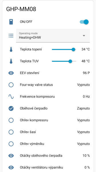

Napíšte mi teda zadanie, čo treba sprístupniť do GUI/HA - switch "Ohrev TÚV", horná teplota na vypnutie ohrevu... atď.

Switch ON/OFF ohrev TUV
Horni teplota vypnuti TUV
Hystereze 0-10C pro zapnuti ohrevu
Vystup na rele ktere bude ovladat trojcestny ventil a zaroven propojku LS v tepelku aby zacalo topit.
A nejak ten modul bude muset udelat ze kdyz prijde povel na ohrev TUV zvedne teplotu topne vody treba na 50C(tato hodnota nastavitelna) na tepelku a po ohrati TUV ji vrati na puvodni hodnotu ktera je nastavena na rezimu topeni. Pokud by to dokazalo zobrazit v HA i zbytek hodnot tepelka co jsou v registrech jedine dobre a nastavovat i teplotu topne vody. Treba neco jako u Grundigav priloze.
Pro me je to spanelska vesnice takze netusim jak je to slozite ale priorita je ten ohrev TUV. Zejtra si pro nej jedu tak pak muzu laborovat.

Bolo by vhodne pridat k tomu aj ovladanie spiraly pre nejaky antilegionella program aby bolo mozne z casu na cas tu vodu prehriat na vyssiu teplotu, ako da kompresor. Ale toto sa samozrejme da dorobit uz aj v samotnom HomeAssistante.
