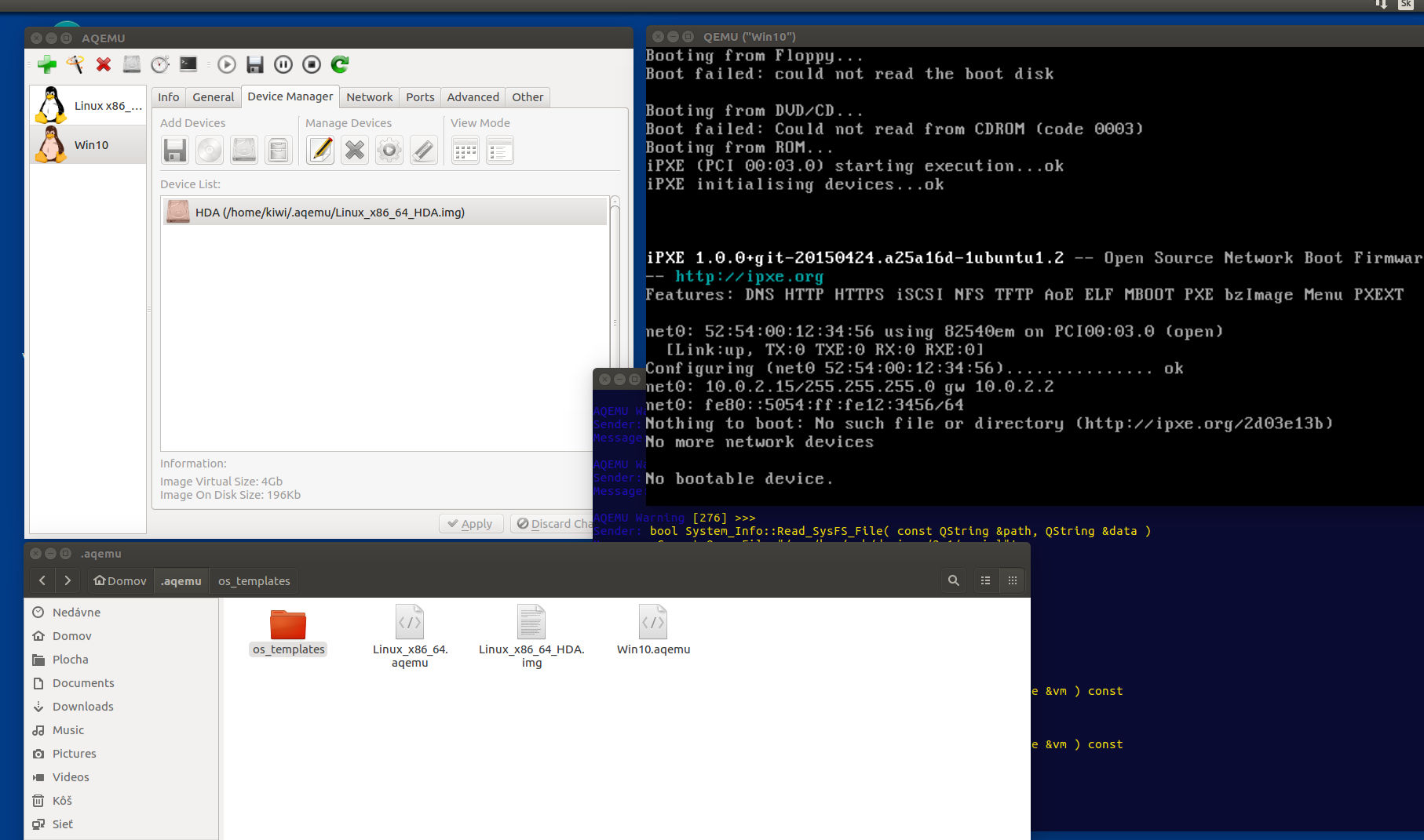

Netestuje niekto z fóra náhodou toto ?
https://www.youtube.com/watch?v=ojIkmRMqIjI
Ako v emulátore nabootujem WIn10 či Win7 ?
Kde mám v Ununtu nahrať obraz ?
- Reputace:523
QEMU neznam, znam virtualbox, ale nebude to Add devices, CD rom, a vybrat binarni image instalacniho media? Mozna pujde namapovat i na fyzicke DVD nebo tak neco, at se pripadne z media nemusi vytvaret image. A kam to nahrat? Kamkoliv. Pak ten image vybrat pri pridavani zarizeni.

Som sa zasekol na tom, že VictronConnect v emulátore nevidí nič, ani jedno zariadenie: AKo tu pre VE Configure nainštalovať MK2/3 USB driver ? Skušam všetky diery, ale MK3 / USB sa v vo VE conf. neobjaví. Tak je to QEMU problém, alebo problém driverov FTDI vo WIn10 od Victronu ?
- DanoP
- Příspěvky: 949
- Reputace:216
- Bydliště: Trnava, Slovensko
Nie vsetky virtual hosty umoznuju priame mapovanie host portov do virtualnej masiny. Napriklad WMVare to umoznuje - aspon virtual desktop a aj to pouzivam dokonca aj pre debugrovanie (Visual studio - win CE), ale hyper-V to neumoznuje. Neviem ako je na tom virtualbox.
