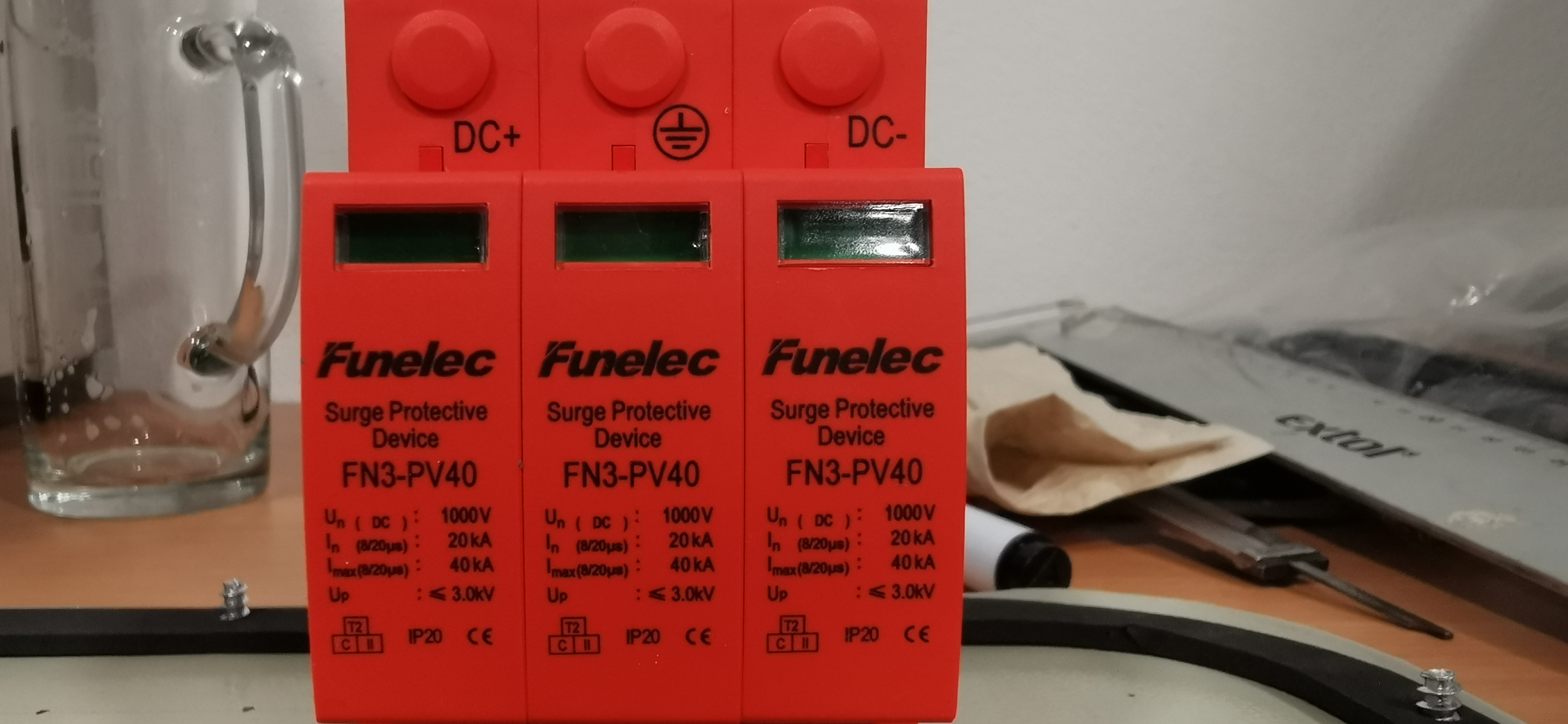

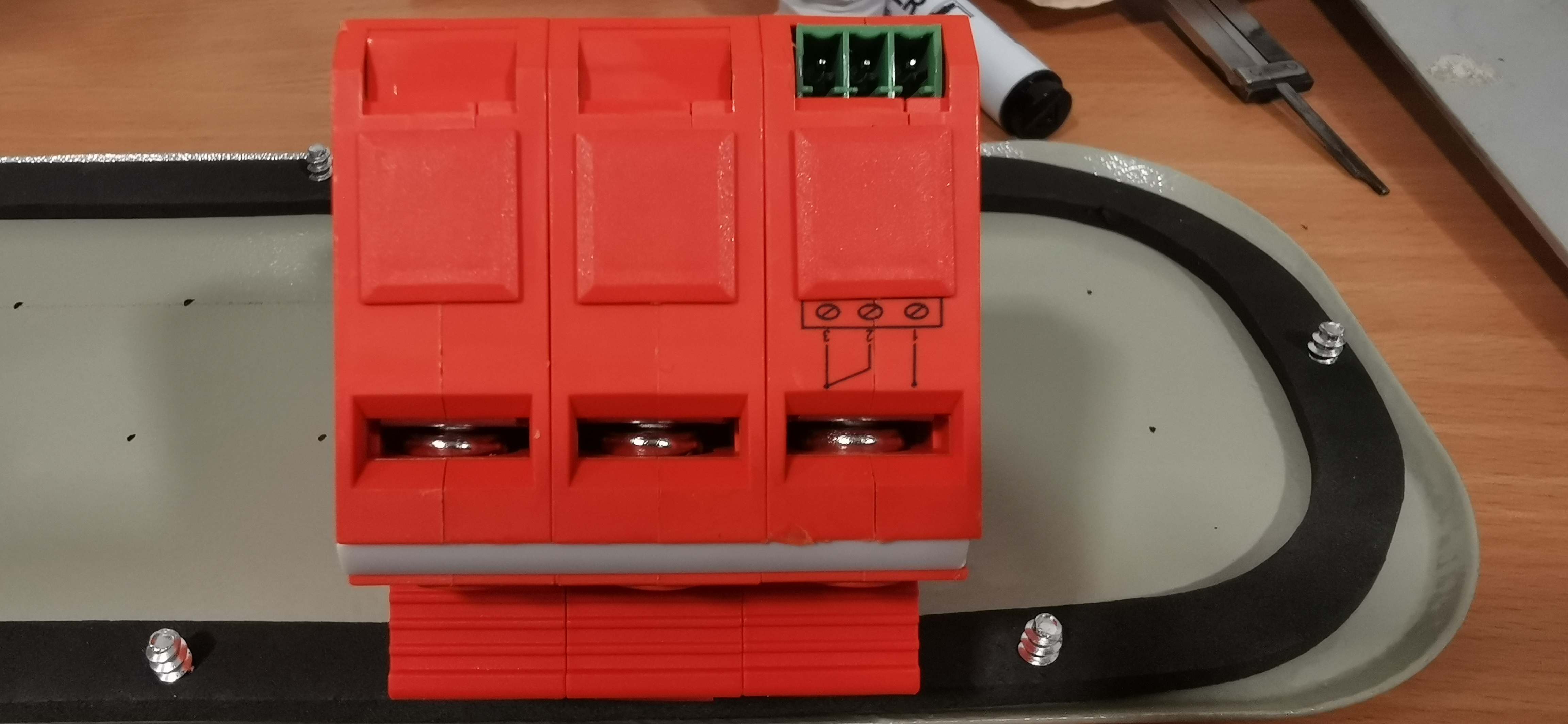

Akurat som vybalil prepetovku a zaujal ma nasledujuci konektor.
Nevie niekto na co moze sluzit?

Signál že je po ní přeci

Jaaj no mal som si dat o pivo menejjosse píše:Signál že je po ní přeci
A ja ze na to twm su tie okienka, cize ked bude v nich diera tak fungoval

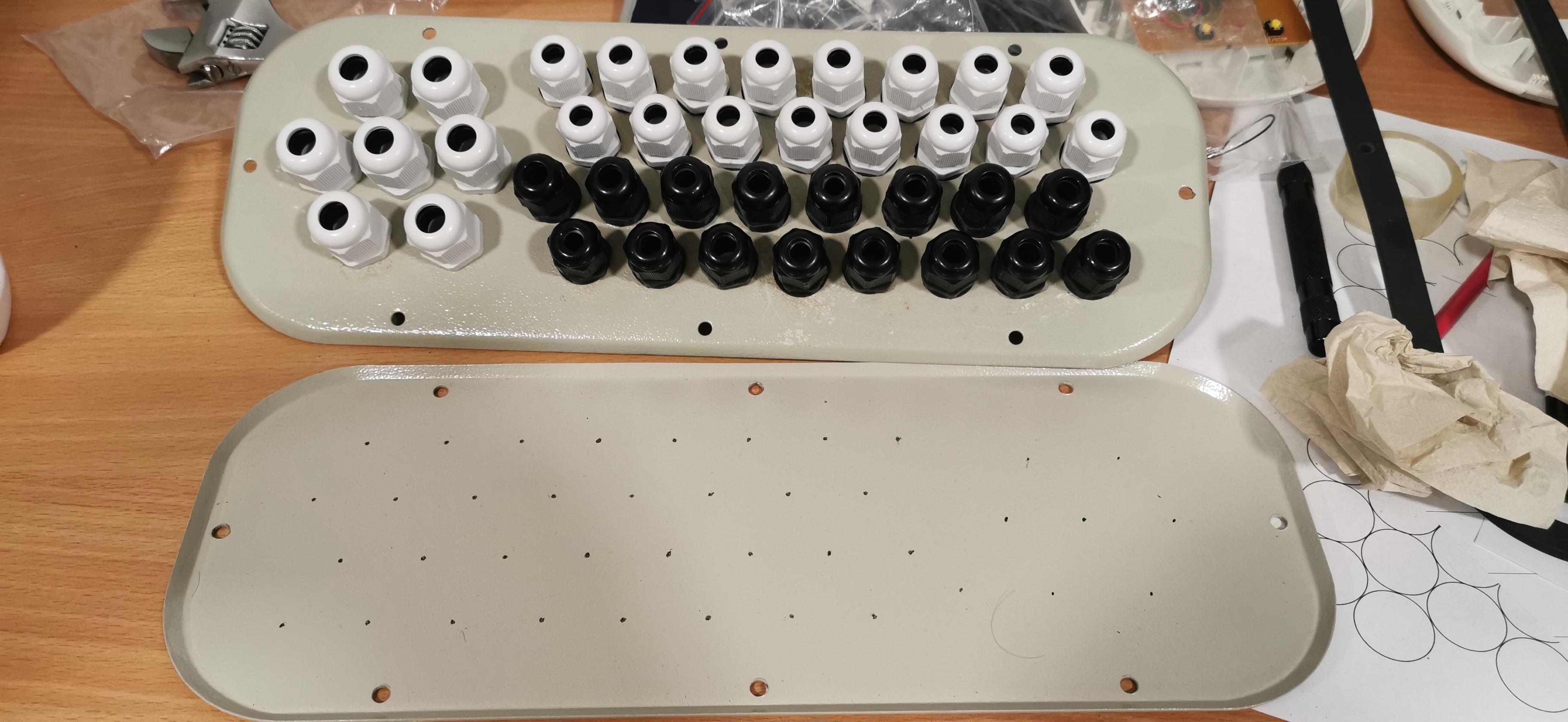

Idem vrtat prestupy na prechodky do kombi boxov.
Tak dufam ze ich bude dost
Keby dakto potreboval maticu poskytnem

Pred a po

Takhle nahusto mě akorát pěkně štve utahování průchodek. Nemám rád když jsou pak plné krabice havěti a na to třeba utahovat. Tohle se bude muset osazovat postupně, jinak se to bude utahovat ještě hůř. Nepoužité třeba zaslepit.
- rasto1
- Příspěvky: 899
- Reputace:44
Re: Navrh FVE bungalov
Presne tak osadzat budem postupne a neobsadene budu zaslepene 5cm kablikomDagus píše:Takhle nahusto mě akorát pěkně štve utahování průchodek. Nemám rád když jsou pak plné krabice havěti a na to třeba utahovat. Tohle se bude muset osazovat postupně, jinak se to bude utahovat ještě hůř. Nepoužité třeba zaslepit.

Hmmm, kombibox mne čeká za týden nebo dva. Kde bude ten Tvůj umístěný?
Můj bude na půdičce, ale počítal jsem, že tam jen zasunu husí krky s kabely zespoda a spodek bude víceméně otevřený.

Tiez bude na pôjde cize horlave prostredie.marsal64 píše:Hmmm, kombibox mne čeká za týden nebo dva. Kde bude ten Tvůj umístěný?
Su tam sami chrobaci a haved, tak nechcem aby mi tam liezli cez skary.
Vlhkosti popripade vody sa nebojim, je to nova strecha a musi daco vydrzat, ale pre istotu davam prechodky nech to i dako vyzera.!
Tak to je ovšem poctivá práce. Já uvažuji, že to nakonec snad kolem husích krků jen zapěním.

Neflakaj to je to pre seba;-)marsal64 píše:Tak to je ovšem poctivá práce. Já uvažuji, že to nakonec snad kolem husích krků jen zapěním.
Co je doma to sa pocita

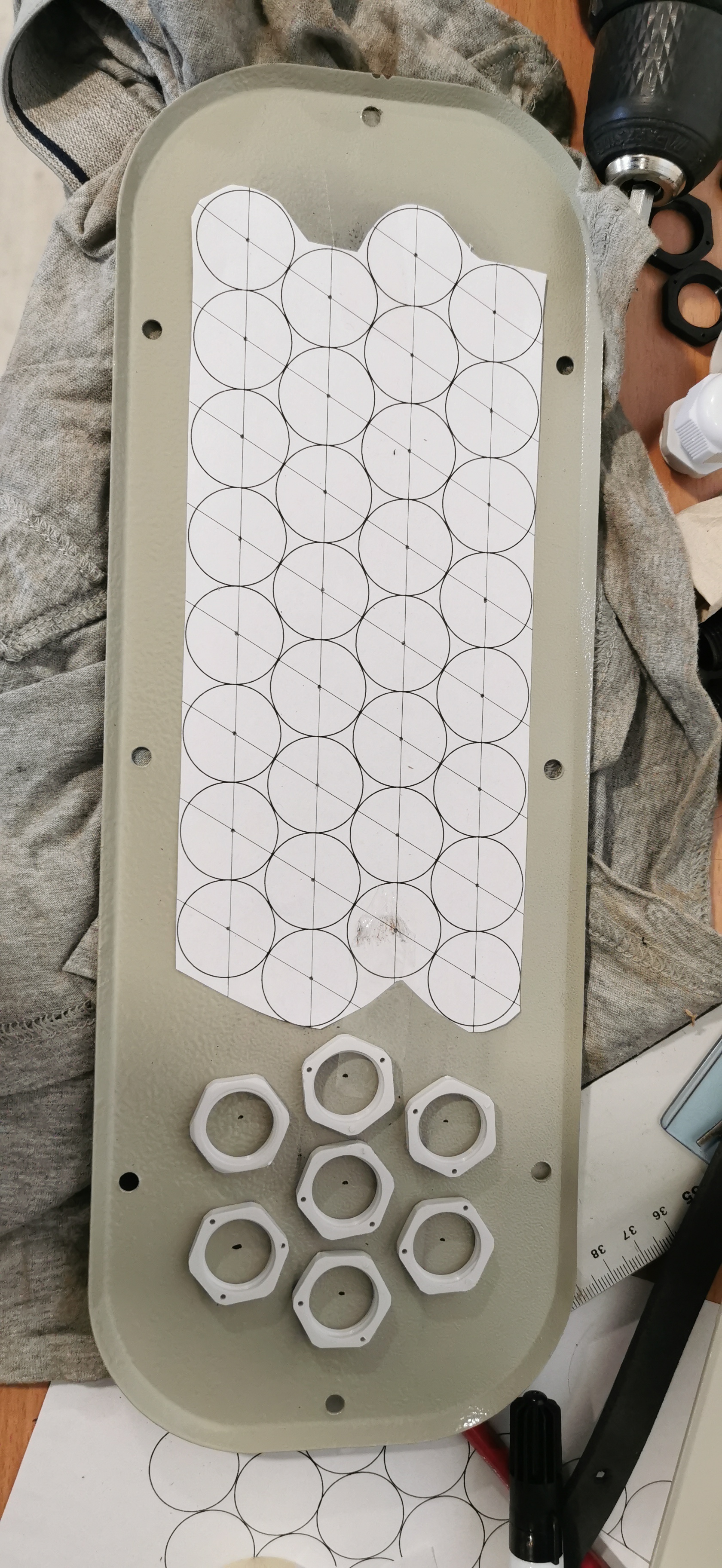

Kup si korunku unašeč a ty husí krky alespoň sluč k sobě do velké průchodky a zbytek zadělej, ale pěna no nevím no. Driv jsem to vrtal stupňovitým vrtákem a od doby co mám korunku od milwakee, tak mě už vrtání do rozvaděčů nevadí. Standardně si dělám díru 40mm a dám to obyčejnou akučkou od makity bez větší dřiny. Fakt doporučuji, vrták už jen na přesné díry a to průchodka není.

Mi o tom hovor mam tupy stromcekovy vrtak a niektore priemery ani za svet prerazitDagus píše:Kup si korunku unašeč a ty husí krky alespoň sluč k sobě do velké průchodky a zbytek zadělej, ale pěna no nevím no. Driv jsem to vrtal stupňovitým vrtákem a od doby co mám korunku od milwakee, tak mě už vrtání do rozvaděčů nevadí. Standardně si dělám díru 40mm a dám to obyčejnou akučkou od makity bez větší dřiny. Fakt doporučuji, vrták už jen na přesné díry a to průchodka není.
Najprv som to vrtal na stojanovej, ale stale sa mi zasekaval, tak som to upol do rucnej a islo to omnoho rychlejsie i ked nie tak presne.
Mam objednane dalsie prechodky, tsk pokracujem

na děrování průchodek používáme v práci hydraulický prosřihovadla. Stromek už nikdy
Sice jinýho výrobce ale na doma by toto mohlo být super. Stromky si šetřím na plasty.

Neblazni na tych "par" dier to dam tym stromcekom.PavelR píše:na děrování průchodek používáme v práci hydraulický prosřihovadla. Stromek už nikdy
https://www.vidaxl.cz/e/8719883567204/v ... Y8QAvD_BwE
Uz mam krimpovacie klieste na konektory, plastohlinik.. Stacilo
Ale diky za rozsirenie obzorov

Tak zrovna ta sada je v ceně tří průměrných stromků, nebo jednoho dobrýho. Takže asi tak.
Nemám stojanovku kde bych si mohl dát pár otáček za minutu, namazat a pomalu vrtat stromkem. Takže na stromku většinou odhulím nějaký průměr.
Když jsme u stromků - umí to někdo brousit? jde to vůbec?
