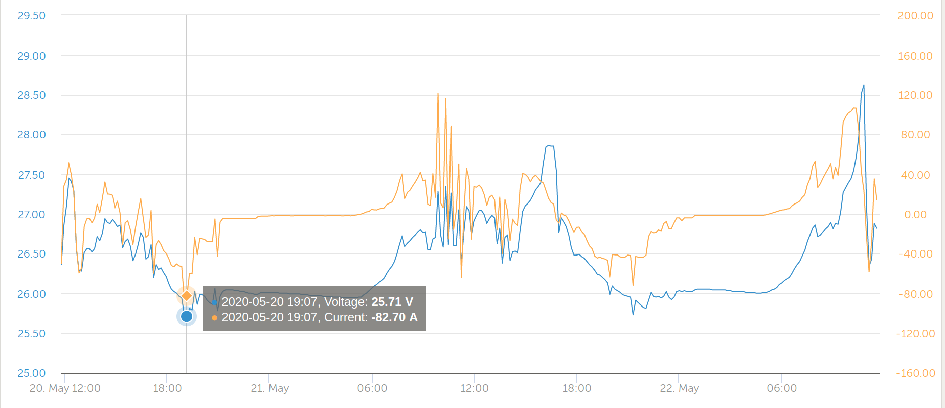

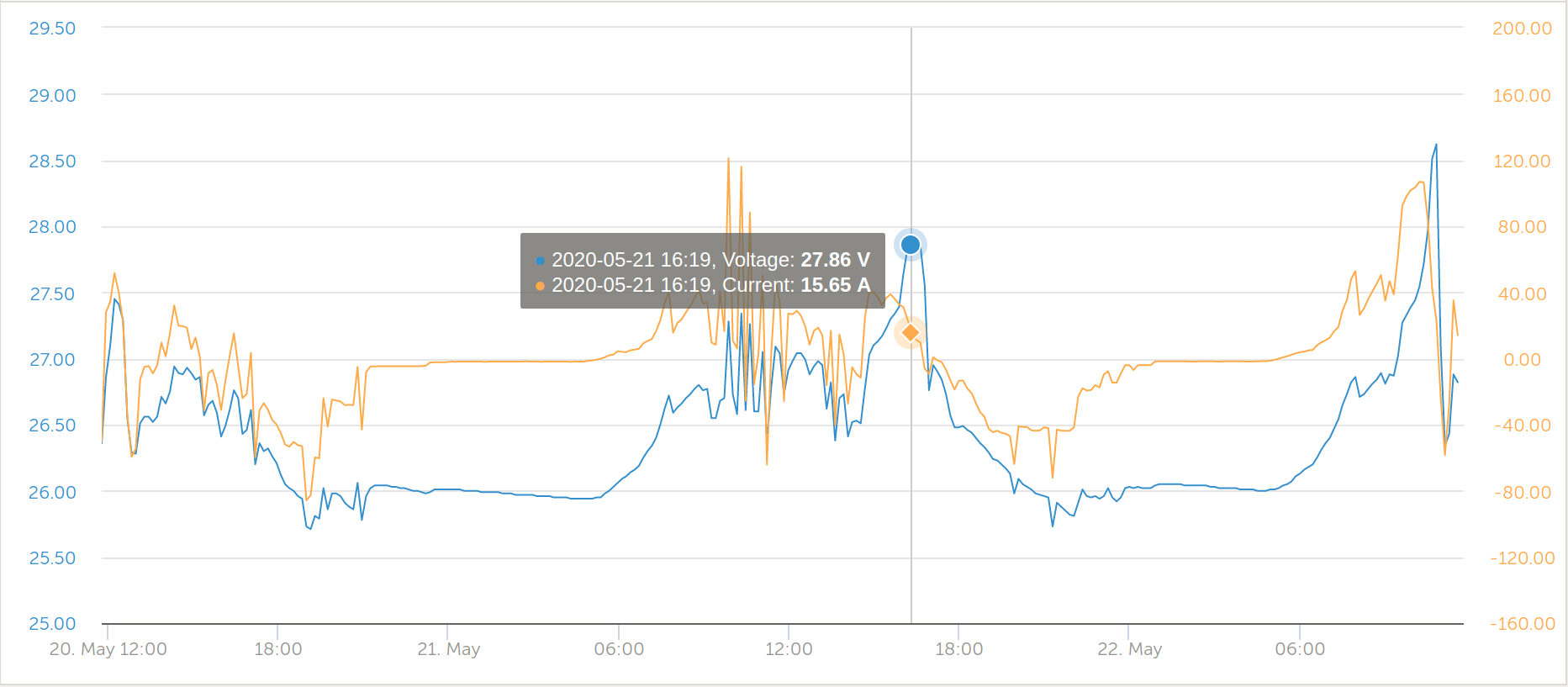

Re: Môj pokus o nízkorozpočtovú malú FVE
Napatie u lítia, ale aj u olova nezávisí len na SOC, ale aj na prúde do baterky.
Ak je prúd do baterky záporný, tak vidno na obr., že je večer napatie nižšie,
lebo ten záporný prúd je vysoký, potom keď je prúd len cca. -2 A, tak
hoci SOC je nižžie, tak napatie je vyššie. Podobne ak je prúd do baterky kladný,
ale naopak, tu s vyšším prúdom napatie stúpa.

Já řeším při vytěžování problém tří regulátorů připojených na jedny baterie: jejich absorbci/float napětí nastavit tak, aby šly do absorbce/floatu podle možností současně (mají různé algoritmy, různé délky kabelů, různě měří napětí) a toto napětí aby se nebilo s vytěžováním.
No nemusíš mi o tom hovoriť - ja mám momentálne LEN dva v podstate rovnaké regulátory na jedny baterky - všetky nastavenia v oboch regoch sú rovnaké ale napriek tomu neviem dosiahnúť to čo by si chcel aj ty (aby šly do absorbce/floatu podle možností současně).
Problém je to čo píšeš ty - rozdielne meranie U + rozdielne meranie teploty bateriek + asi torchu rozdielny algoritmus SW...
Napriek tomu my vyťažovanie ako tak funguje (nie ideálne) - ako referenč. U bateriek používam údaj len z jedného regla
- v podpise máš písané že máš len Lifepo4... alebo máš aj nejaké Pb ???
Pri Lifepo máš nastavené rozdielne napätia pre ABS a Float ? Myslel som že pre lifepo sú tieto napätia rovnaké...
