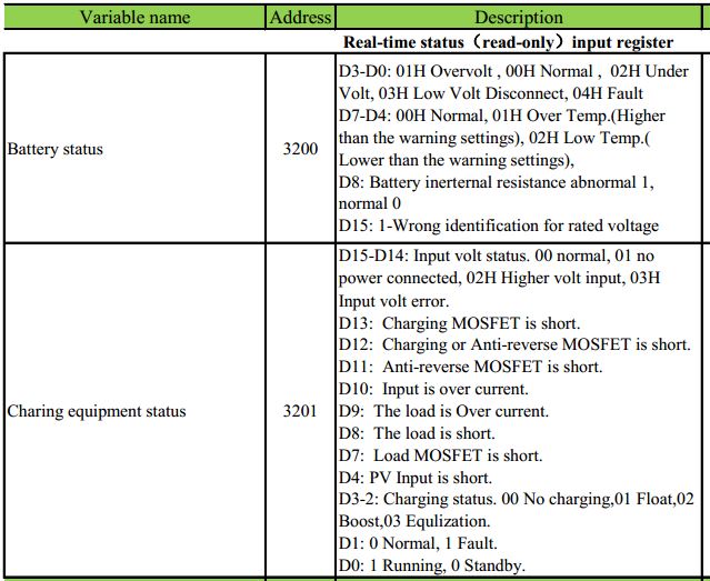

Jedinú relevantnú informáciu ktorú som k LS3024B našiel je že sa nesmie prekročiť 50V od panelov, o žiadnom prúdovom vstupnom obmedzení som sa nedočítal...
