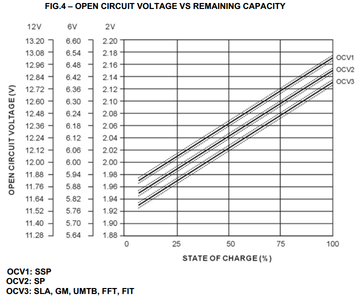

všetkým vdaka za príspevky - mne sa hlavne jednalo zistiť akú kapacitu majú tieto baterky ešte kapacitu z nominálnej podľa napätia naprázdno takže som ich chcel v prvom rade do plna nabiť, zrovnať vyšším Boostom, odpojiť a zmerať U naprázdno - akurát ma prekvapili tie rozdiely po Booste.
Večer som znovu tie baterky meral a mali: 12,64 - 12,62 - 12,64 - 12,62
Pokiaľ je pravda to čo píše jiriK "Protože baterka u mínusu je vždycky nabitá dřív" neznamená to že by som mal predlžiť dobu Boostu aby sa poriadne dobili aj baterky pri + póle ?
Dnes som zvyšoval Boost aj Float napätie aj kvôli tomu že síce regulátory merajú napr. 28,8V ale na baterkách je napätie len napr. 28,5V.
Interpretujem teda správne že by tieto baterky mohli mať ešte cca 85% pôvodnej kapacity ?

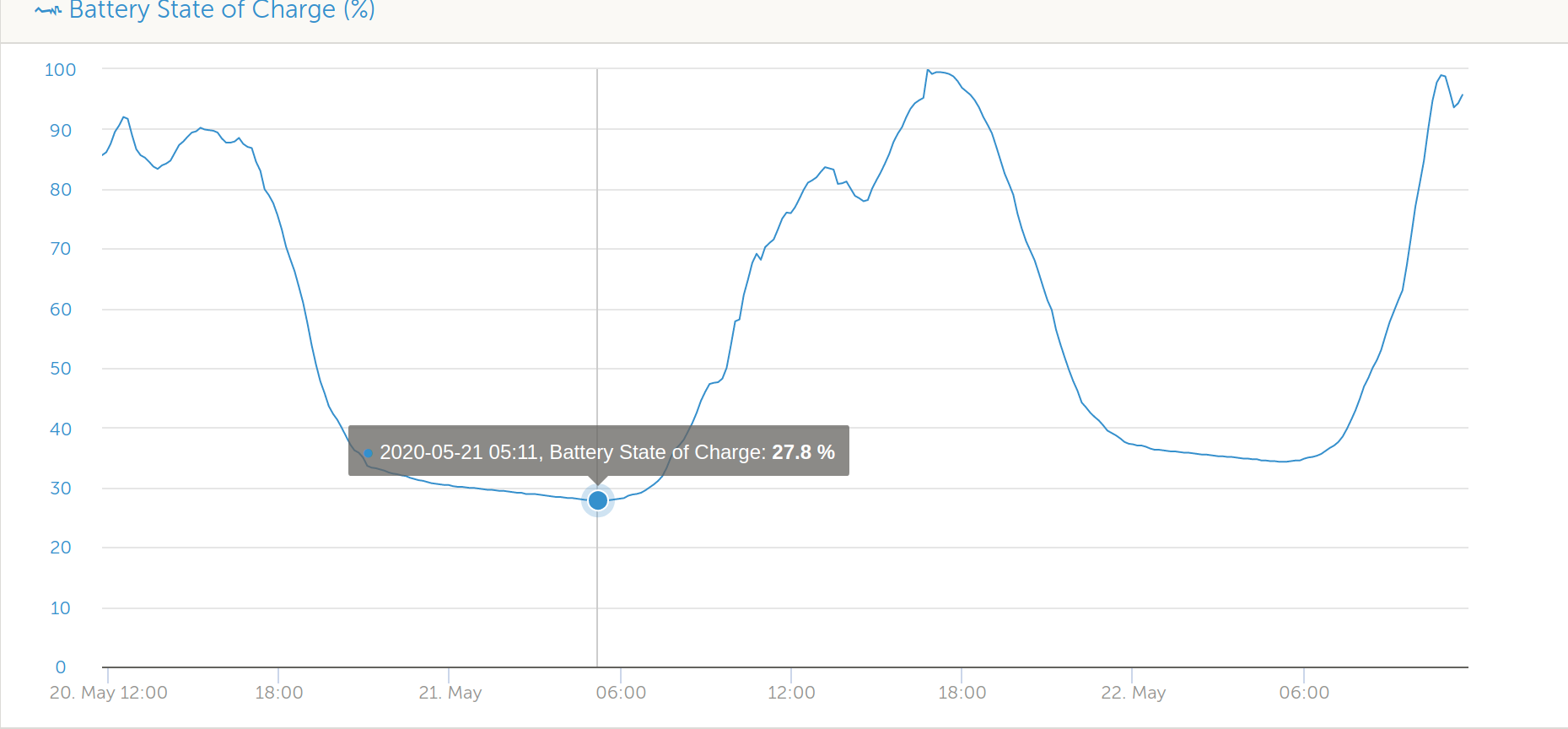

Napatie u lítia, ale aj u olova nezávisí len na SOC, ale aj na prúde do baterky.
Ak je prúd do baterky záporný, tak vidno na obr., že je večer napatie nižšie,
lebo ten záporný prúd je vysoký, potom keď je prúd len cca. -2 A, tak
hoci SOC je nižžie, tak napatie je vyššie. Podobne ak je prúd do baterky kladný,
ale naopak, tu s vyšším prúdom napatie stúpa.
