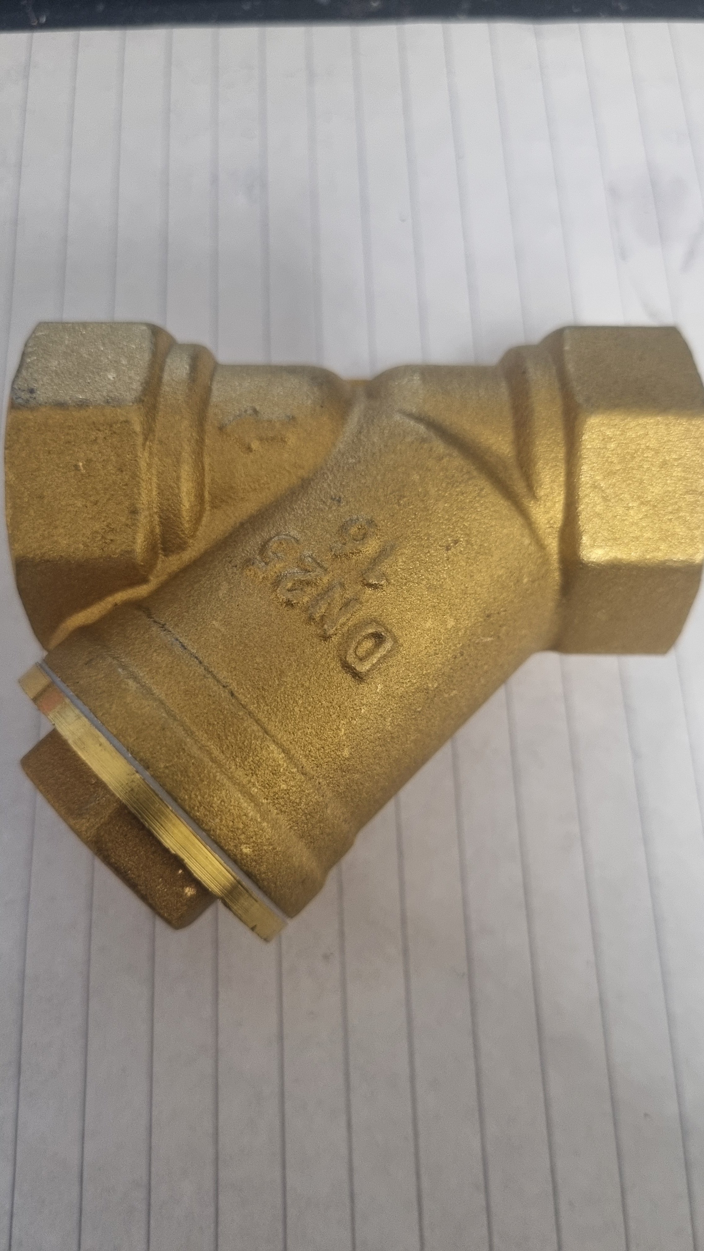

Toto je originál filtr k TČ má tak 1-1,5mm sítko.
Je to Ok? Nebo koupit nĕco lepšího??Připadnĕ co??

Ja daval neco podobneho https://allegro.cz/produkt/x-home-magne ... 5932408183

https://allegro.cz/nabidka/separator-ne ... 50ae162d84
doporučuju tenhle, ty plasťáky nemám rád časem to zkřehne a praskne ti to v nejhorší dobu, tohle je mosaz a jistota, důležitý je aby byl magnetickej a odchytával ty vločky rzi co ti běhaj v systému. Nebudeš si tak zasrávat výměník ani čerpadlo. Montuje se na vratku ale to je snad jasný
