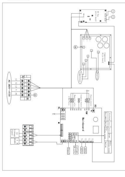

Kde jsou tato tč v nabídce, pokud ještě jsou?soami píše: úte srp 05, 2025 8:47 pm@ElektroEzs Potkali jsme se v Průhonicích, kam mi to přivezl v dodávce. Jinak jsem od něj dostal i kontakt na programátora toho woltair nadřazeného řízení. Chtěl bych seznam registrů modbus - pochybuji, že to stavěli na nějakém uzavřeném protokolu. O to samé jsem požádal i přímo výrobce - Guandong Warmhouse Technology - ale tam úplně nečekám nějakou reakci. Dám vědět.

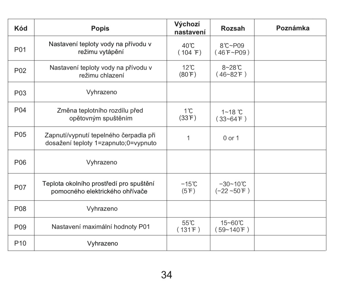

Nema nekdo v provozu uz to tepelko WLTR kolega zprovoznil ale ta klema co tam je pro termostat a pisou ze to bez ni nejde rozjet vubec nereaguje, kdyz tam neni tepelko stejne jede. Takze se asi bude muset udelat stejny postup jako u Grundiga relatkem a odporem mu simulovat vetsi teplotu.
- sindyk
- Příspěvky: 672
- Reputace: 80
- Lokalita: Semily
- Výkon panelů [Wp]: 3800
Šajze - nějak jsem spoléhal, že právě tenhle kontakt použiju pro řízení on/off, zatím jsem ho nechal tak a zkoušel jednou ručně zapnout a ohřát vodu, jestli vůbec funguje. Zkusím o víkendu, jak u mně s tím kontaktem.
ElektroEzs
- Příspěvky: 2829
- Reputace: 99
- Lokalita: okolí Teplic
- Výkon panelů [Wp]: 8340
Jeste sem mu rikal at zkusi zmenit P05 a kdyz to nepomuze udelam mu to jako na Grundigu.

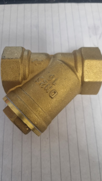

Toto je originál filtr k TČ má tak 1-1,5mm sítko.
Je to Ok? Nebo koupit nĕco lepšího??Připadnĕ co??

Ja daval neco podobneho https://allegro.cz/produkt/x-home-magne ... 5932408183
Pajavk
- Příspěvky: 272
- Registrován: pát bře 15, 2019 2:18 pm
- Reputace: 24
https://allegro.cz/nabidka/separator-ne ... 50ae162d84
doporučuju tenhle, ty plasťáky nemám rád časem to zkřehne a praskne ti to v nejhorší dobu, tohle je mosaz a jistota, důležitý je aby byl magnetickej a odchytával ty vločky rzi co ti běhaj v systému. Nebudeš si tak zasrávat výměník ani čerpadlo. Montuje se na vratku ale to je snad jasný
