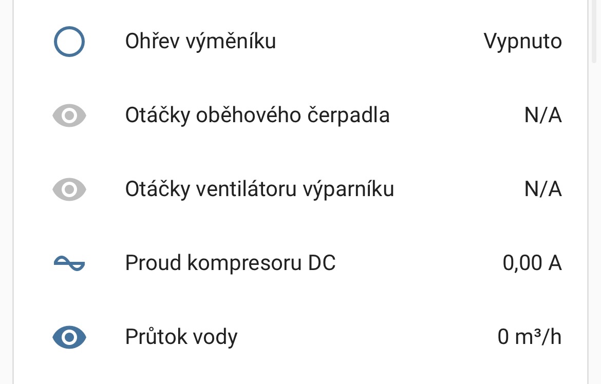

Nejak mi z HA zmizeli 2 entity a nemuzu se dopatrat proc. Jedine co jsem delal tak zprovoznoval TailScale. Netusi nekdo cim by to mohlo byt

- ElektroEzs

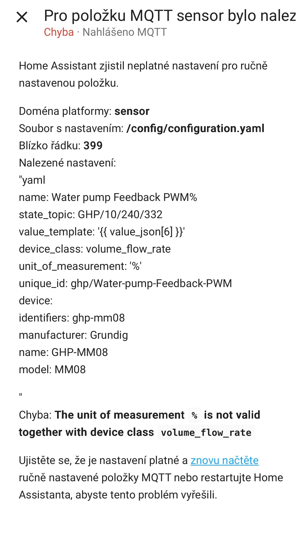

Tak jsem si s tim hral a nejak se mi stale nedari zprovoznit. Neni mi jasny proc se to takhle rozhodilo. Nahrat cely yaml soubor znovu?ElektroEzs píše: úte srp 05, 2025 7:37 pmNejak mi z HA zmizeli 2 entity a nemuzu se dopatrat proc. Jedine co jsem delal tak zprovoznoval TailScale. Netusi nekdo cim by to mohlo byt

sak ti to tam pise: mas tam spatnou jednotku mas tam % spravne ma byt m³/hElektroEzs píše: úte srp 05, 2025 7:37 pmNejak mi z HA zmizeli 2 entity a nemuzu se dopatrat proc. Jedine co jsem delal tak zprovoznoval TailScale. Netusi nekdo cim by to mohlo byt
nebo pokud to ma byt v % tak vyhod ten device_class

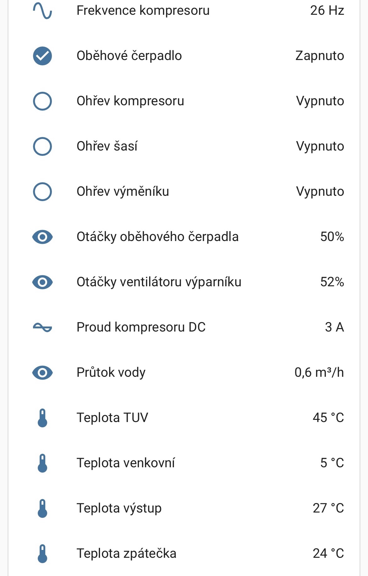

Maji tam byt % ja nic nemenil prave a najednou tohle. Zkusim jak pises:-) Ale ze se to samo zmeni to mi neni jasny:-) Foto z doby kdy to ukazovalo.

Opravdu stacilo vyhodit device_class. Dikya1bert píše: čtv srp 07, 2025 11:15 pmsak ti to tam pise: mas tam spatnou jednotku mas tam % spravne ma byt m³/hElektroEzs píše: úte srp 05, 2025 7:37 pmNejak mi z HA zmizeli 2 entity a nemuzu se dopatrat proc. Jedine co jsem delal tak zprovoznoval TailScale. Netusi nekdo cim by to mohlo byt

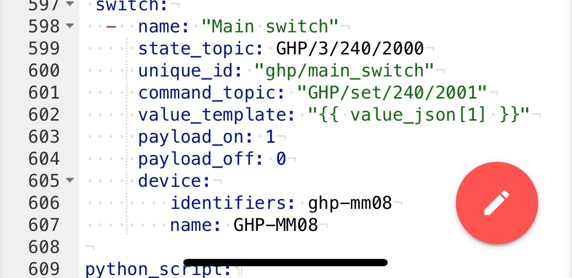

Nasel jsem vypocet COP pro Grundiga upravil jsem si v souboru senzory ale nevim jestli to mam vlozit pred ten python_script neba za nej? Diky
