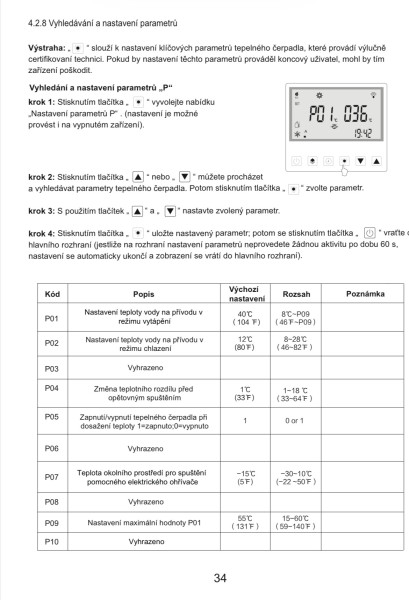

Kazdopadne moc parametru se tam nastavit neda:) Jestli to teda nema nejake podmenu ktere v navodu neni
