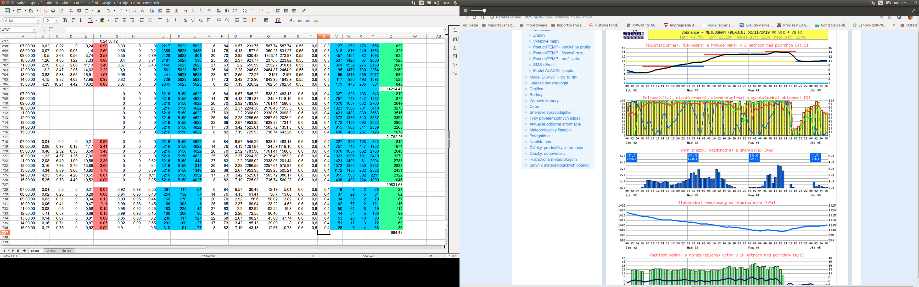

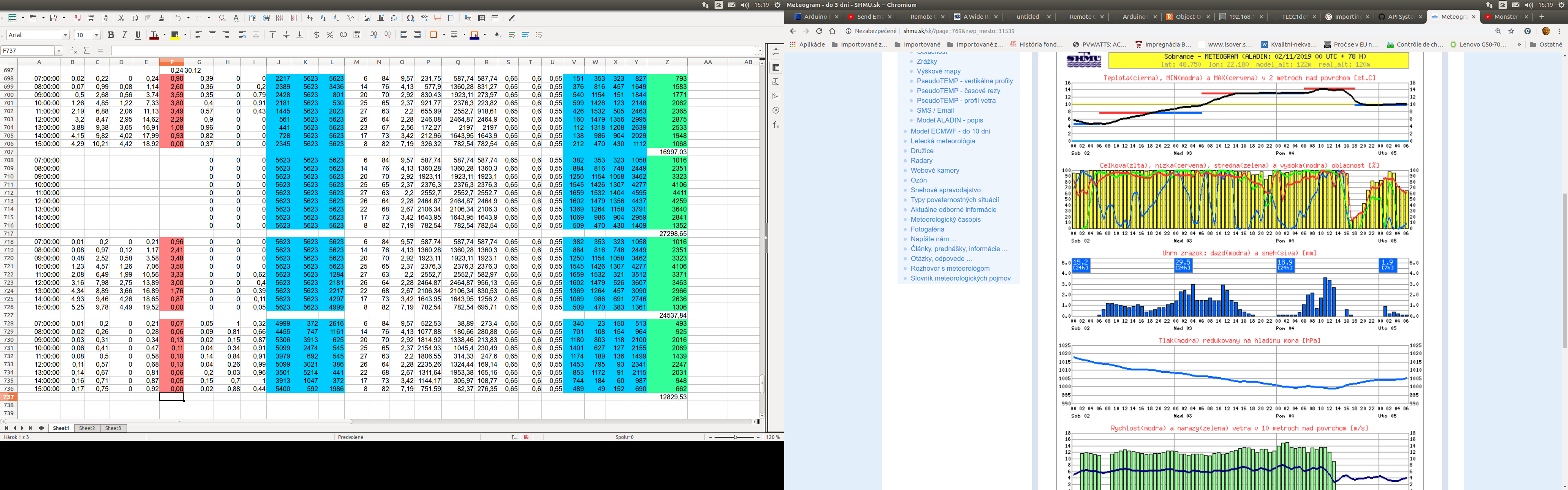

Dnešná predpoveď nevyšla vobec. Realita 1 kWh, podľa modelu 12829 Wh,
ergo 1283 % naviac. Nóri totiž predpovedali vysokú oblačnosť a trošku strednej
oblačnosti o 8:00 a o 11:00, pritom realita bola taká, že bola stredná a nizka
oblačnosť takmer na 100 % od rána a celý deń mrholilo.

Tak som dal namiesto dnešnej predpovede do modelu realitu oblačnosti
a vyšiel mi výsledok:
Realita 920 Wh, model s odpovedajúcimi hodnotami oblačnosti realite: 685 Wh.
Ergo, realita sa odlišuje o +34.3 %.
Takže ešte je čo zlepšovať. A možno to takto jednou funkciou nepojde
a bude sa musieť vziať do úvahy iná funkcia, keď Slnko presvitá cez oblaky
a iná, keď je tak ako dnes, že mrholí celý deň a každý smer je izotropný,
ergo nezáleží na výške Slnka nad obzorom.
