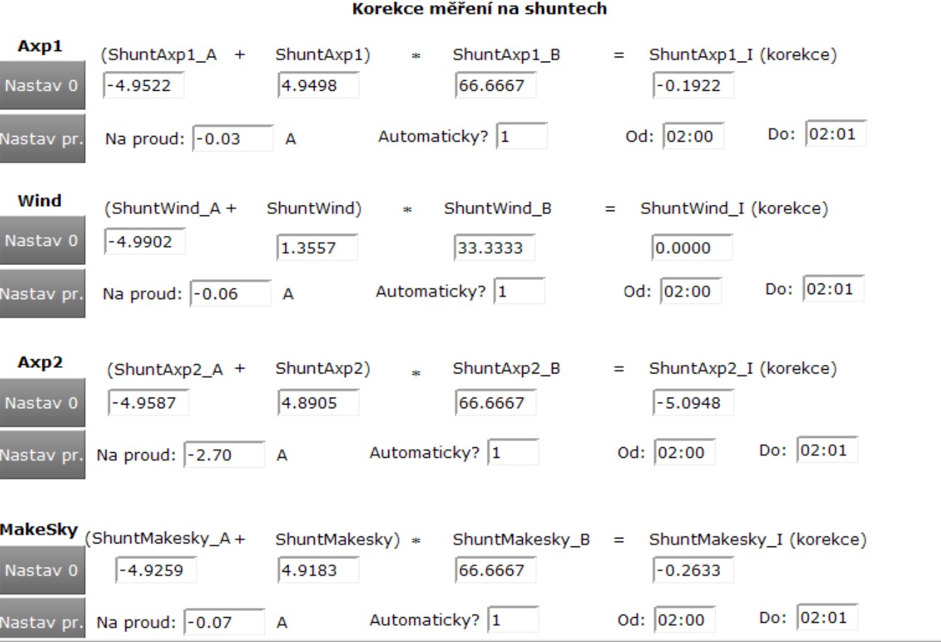

korekce měření napětí na shuntech
Je to zábava, dostat z těch shuntů použitelné hodnoty, ještě že je volno... Dělám tedy nakonec sekundové průměrointegrace (v rámci sekundy tolikrát, kolik foxtrot dá, momentálně jsem na cyklu někde kolem 13 ms), beru hodnoty proudu od - 0.3 do +0.3 jako 0 a vymyslel jsem si autokorekci na známý proud v noci, abych se pokusil zbavit toho driftu.
Je to takové brumendo, ta první verze měření, nevím, jestli se tu dá softwarově udělat víc, ale však bohdá bude časem druhá verze... A v poustevně se nádherně spí, dnes jsem se probudil 9:30, teď se půjdu zase představit domů rodině...
Jeden z mých dvou Axpertů nemá zapnutý ventilátor, pokud dává měnič málo proudu - ten jsem nastavil jako hlavní a najednou je v noci ticho
. Naštěstí neodešel, jak jsem si chvíli myslel, bylo to nefunkčním nastavením SEN.
A to počasí dnes - slunko přes poledne = SOC 60%. Zabodovaly dnes hlavně ty jižní panely.
