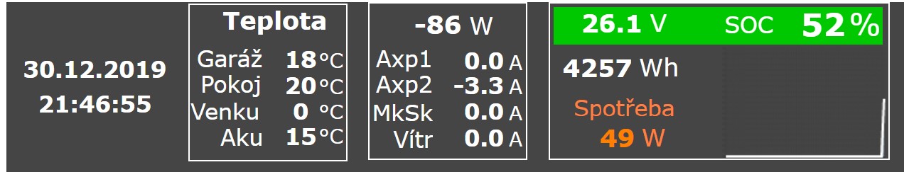

marsalova pousteva - láska k Foxtrotu :-)
Tak jsem dnes (konečně) zprovoznil měření výkonu spotřebičů (měřič v rozvaděči - https://www.aliexpress.com/item/755403554.html) a šlo to s Foxtrotem vskutku hladce, dával jsem do impulsního výstupu odpor 50K na +24V.
Jak už jsem psal, měření na shuntech mi trochu driftuje s teplotou, teď už můžu nastavovat automatické noční nulování všude, s tím, že na shuntu k Axpertovi, který má zapnutý měnič, znám skutečný proud daný vlastní spotřebou měniče a spotřebou na výstupu.
Jsem tedy takový spokojený Foxtroťák
. A dnes spousta sluníčka přes poledne

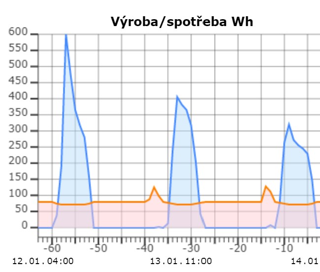

Proč nestavět z čínských součástek (?)
Na obrázku: modrá je výroba, oranžová je spotřeba. Hodinové záznamy, jde o čas, kdy jsem v poustevně nebyl a pouze se občas pustilo topení (oranžové kopečky nahoru), bylo to nad ránem. Všimněte si s časovým odstupem cca hodiny dvou, jak vzápětí začal driftovat údaj spotřeby (malé modré kopečky předtím, než začaly lézt denní kopečky výroby).
Jinak řečeno - stačilo ohřátí o snad 10°C na to, aby sestava INA 214 + ISO124 + TL431 začala házet malou falešnou výrobu. Přičítám to nákupu levných součástek z Číny. Tipuji TL431.
Tak ještě vylepšuji softwarovou kompenzaci ve stylu "když víš, že nesvítí, tak přepočti koeficienty lineární rovnice tak, aby výstup dával 0" a plánuji verzi 2 už nikoli z čínských součástek a poněkud zastíněnější a zakondenzátorovanější, aby se omezilo stávající brumendo
Ale ještě to budu víc měřit, viníkem teoreticky může být třeba i Foxtrot, kam ten signál do A/D převodníku jde. Chyba je mimochodem malá.
- Příspěvky: 8222
- Reputace: 1032
Re: marsalova poustevna
Tady bych neházel špínu na výrobce, ale na to, co jsi použil. TL431 v podstatě není nějaká přesná reference, to je součástka za korunu do zpětné vazby spínanýho zdroje. Ostatně stačí zapojit izolační zesilovač i na referenční napětí a ADC jako rozdílovej mezi INA a napětí reference, a potom bude jedno, jakou hodnotu to referenční napětí vlastně má. Ostatně máš tam celkově hodně "stupňů volnosti" což je pro měření proudu v rozsahu desítek mA až 200A trochu problém. Ono se to všechno jmenuje "precision" "zero drift" ale realita tak krásná není.
Pokud má ten foxtrot I2C vstup, tak můžu dát tipy na měření poměrně přesně a levně (samozřejmě že s asijskejma součástkama, jinde se to už nevyrábí), bez drahejch analogovejch TI obvodů.
