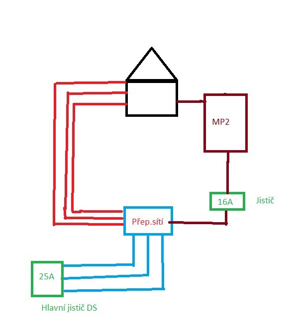

Narychlo nakreslené v malování.
Dnes v noci mi vypadl ten hlavní jistič a probudil jsem se procento před úplným vybitím baterií. Asi už přepnu na DS a nebudu to řešit.

Co tě vedlo k tomu, to takto zapojit? Defacto opačně, než je klasika?
Ten přepínač dát na výstupu MP, tj. buď jde do baráku 3f ze sítě nebo na třech fázích 1f z měniče.
eman píše: pát zář 26, 2025 5:51 amNarychlo nakreslené v malování.

jestli obraek chapu, tak kdyz si prepnes na grid, spojis vystup menice s gridem ne? a vyhodi ti to jistic, protoze se to fazove nepotka

Buď jede DS nebo jede MP2 s tím, že mám jednu fázi vytaženou na nouzové přepnutí při vybití bat. Potkat se to nemůže, protože jsem to blbě nakreslil a výstup z MP2 jde samozřejmě zase přes ten přepínač.
Jo je to opačně. Nemám kreslit plánky, když jsem 30 min vzhůru.
