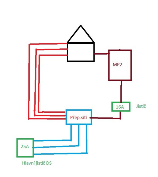

Re: Přepínání sítí
Asi by bylo lepší to nakreslit, pro pochopení, protože jsme se v tom asi ztratili ...

Re: Přepínání sítí
Narychlo nakreslené v malování.
Dnes v noci mi vypadl ten hlavní jistič a probudil jsem se procento před úplným vybitím baterií. Asi už přepnu na DS a nebudu to řešit.
