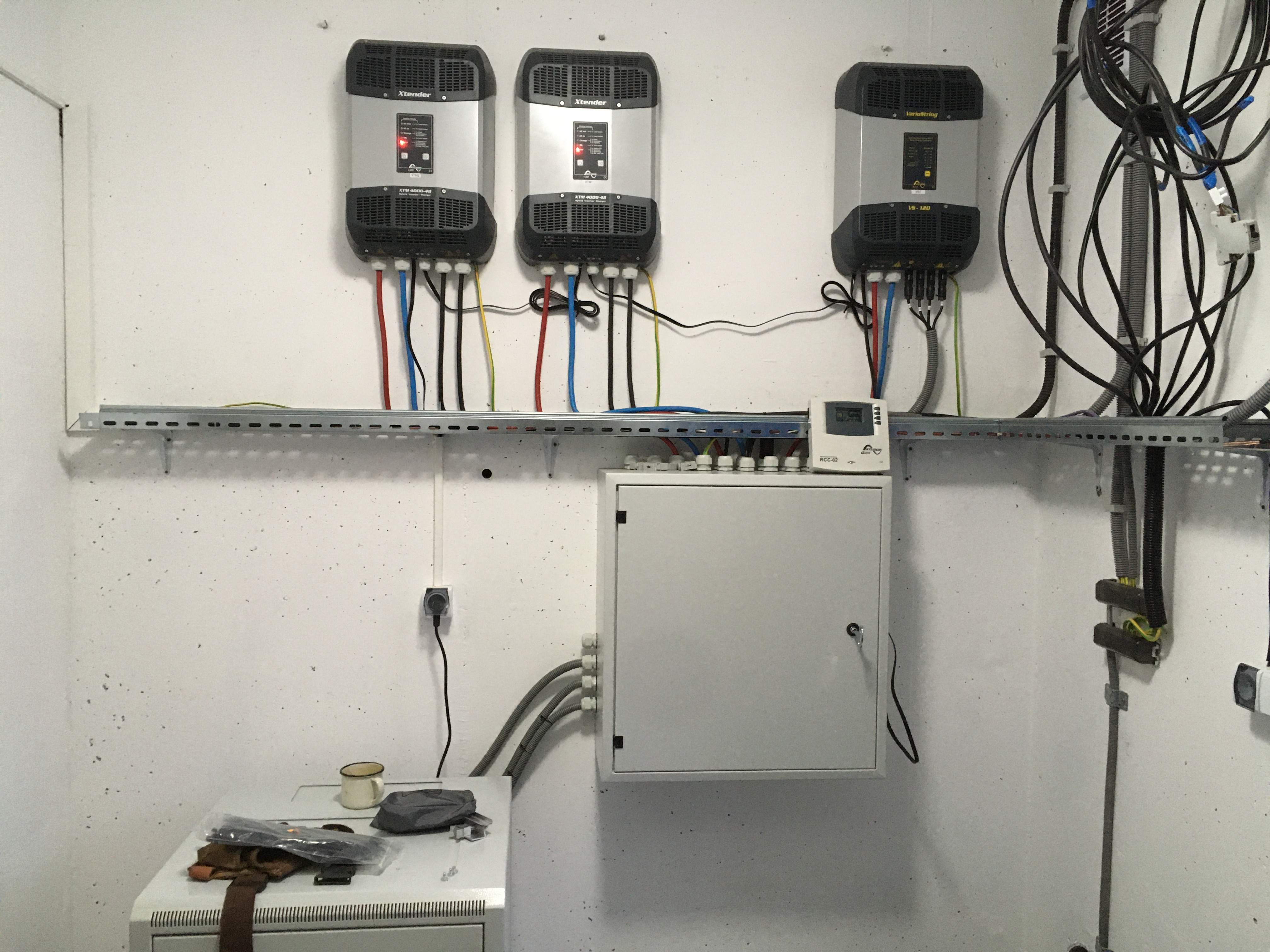

Technicka miestnost: 2xXTM4000-48, VS-120, 4x Pylontech US3000C
Nehral som na estetiku ale na funkcnost. Signalove vodice som viedol mimo subehu/krizovania so silovymi. Vodice z PV stringov som viedol v ocelovej chranicke az do DC rozvadzaca kde bola chranicka uzemnena. Na streche bola este vlozena do UV odolnej chranicky. V pravo uz cakaju AC kable na svoj rozvadzac :)

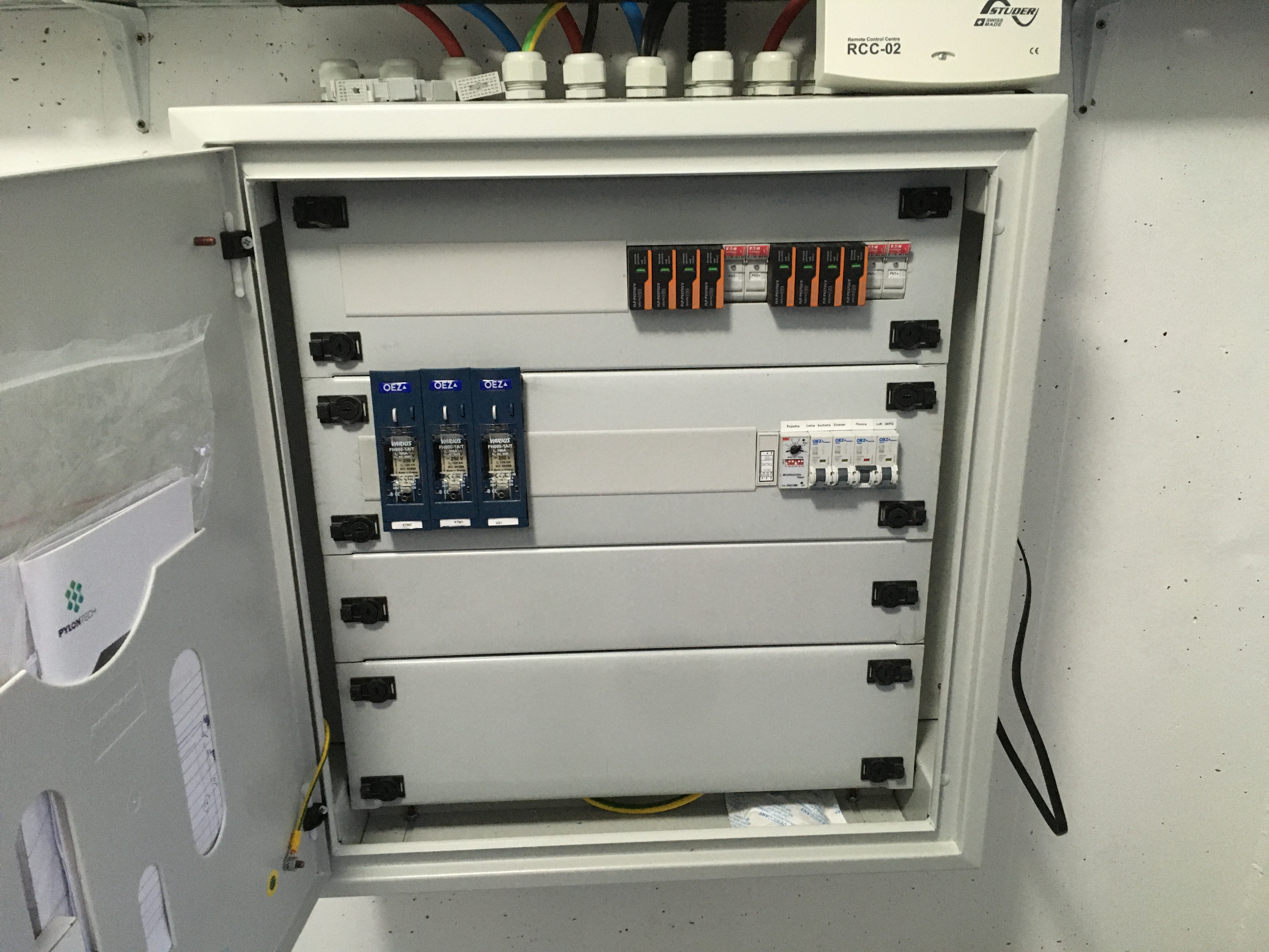

DC rozvadzac
Uhladeny.
Uhladeny.

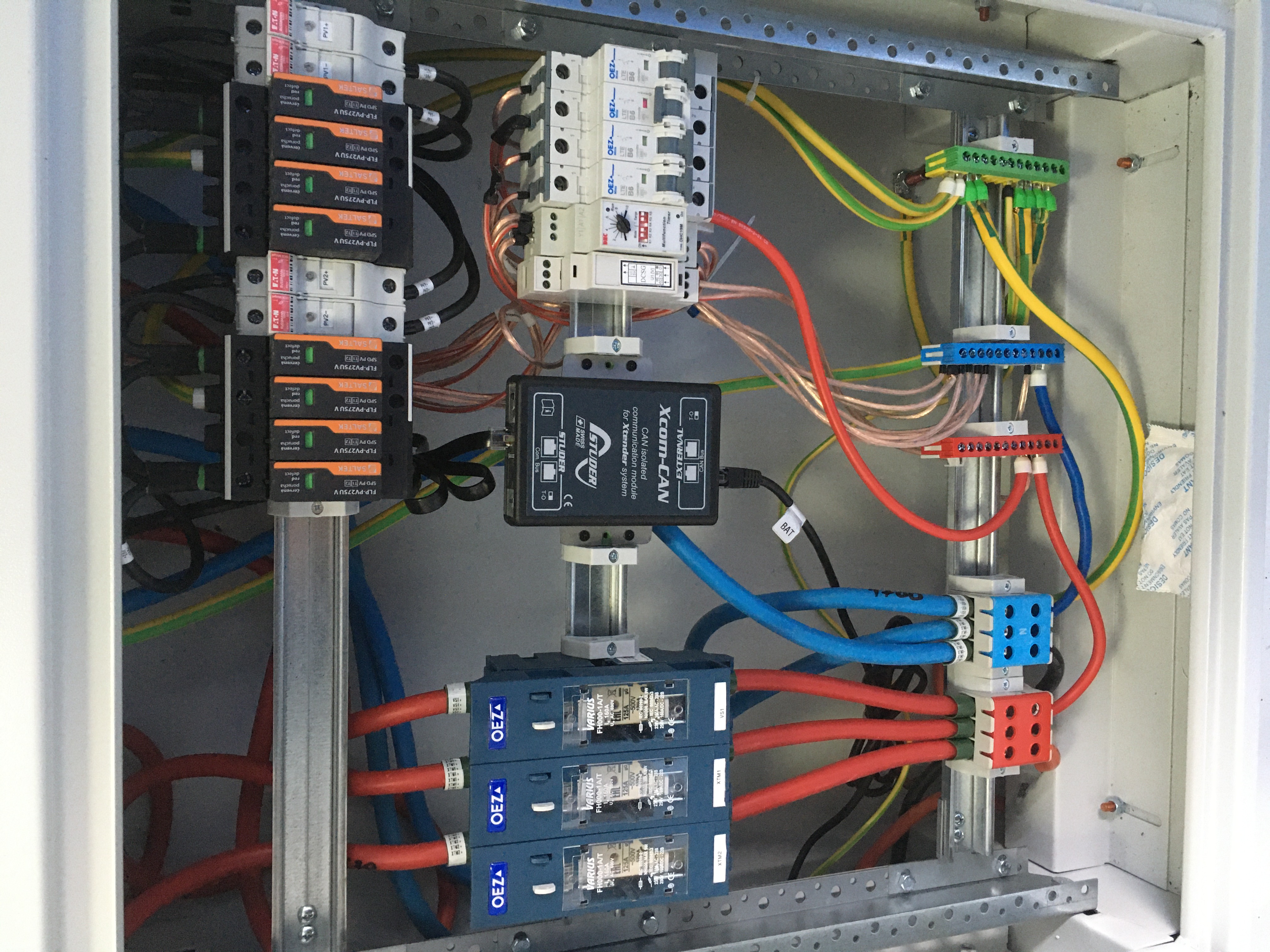

50mm vodice som viedol v rovnakej dlzke pre vsetky pristroje (XTM/VS) koli presnosti merania stavu baterie. Nebolo ich potom jednoduche upratat v samotnom rozvadzaci. Doraz som kladol aj na zamedzeniu subehu/krizovania "spinavych" vodicov z PV stringov pred prepatovkami s inimi vodicmi v DC rozvadzaci.
PE svorku by som druhykrat volil vacsiu ako 16mm. 25mm vodic som musel delit na dve dutinky.

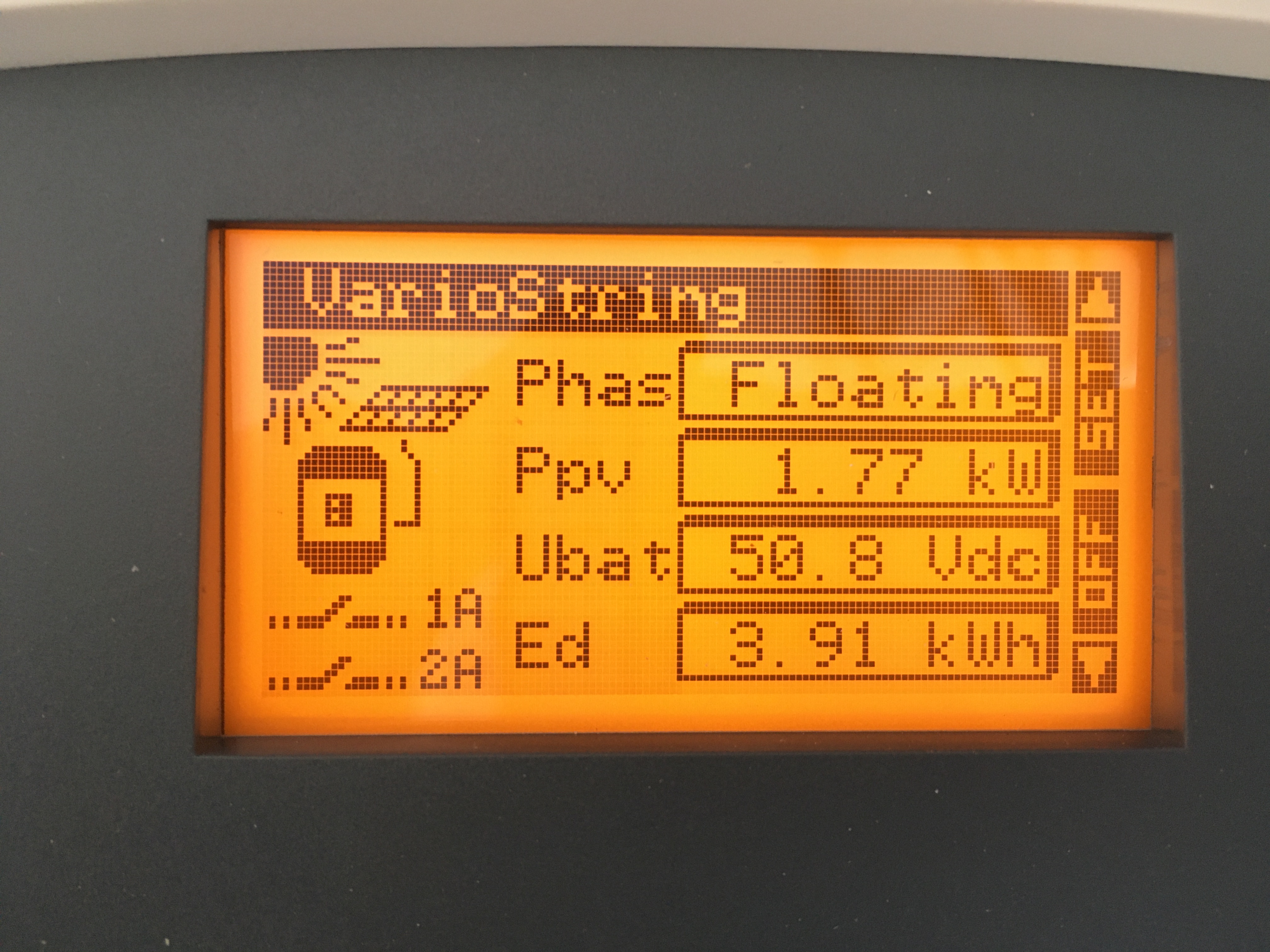

A uz to dáva! 1,7kWp pod mrakom :D
Ucebnicovy stratokumulus.

To pozorování za pár let přejde :) Mám dotaz: K čemu jsou ty dráty s průsvitnou izolací jak na autohifi?
Jo a u těch přepěťovek by to chtělo trochu vylepšit, jestli dobře vidím, máš tam zbytečný dýlky zelenožlutejch vodičů a závit zbytečně, který by tam nemusely být.
Ideálně přívod na odpínače shora, na liště pod odpínači přepěťovky. Součet dýlek živejch a PE nemá být víc než 0.5m a to máš tak tak. Tak jak to popisuju by to bylo mnohem kratší. Ta automatizace a malý jističe by potom mohla být nahoře, ale to už je detail...
Ale buď v klidu, leckerá firma, co vyrábí rozvaděče, to má udělaný podstatně hůř...
P.S jak se na to dívám, tak máš přívod PE zhora, tak měla být ta PE svorkovnice taky nahoře, máš tam drát semo tamo uplně zbytečně, tj nechat to jak to je, jenom PE dát hned k přepěťovkám...

Diky za vizualnu reviziu kódle! 8-)
- To je 1,5mm2 repro kabel ktorym mam natahany svetelny okruh v trucovni. V case ked som zhanal el. material bol problem zohnat vhodneho adepta koli "post-covid dopytu po všem" a aj raketovo stupajucim cenam. Tuto alternativu mi navrhol/odobril moj revizak.
Jo a u těch přepěťovek by to chtělo trochu vylepšit, jestli dobře vidím, máš tam zbytečný dýlky zelenožlutejch vodičů a závit zbytečně, který by tam nemusely být. Ideálně přívod na odpínače shora, na liště pod odpínači přepěťovky. Součet dýlek živejch a PE nemá být víc než 0.5m a to máš tak tak. Tak jak to popisuju by to bylo mnohem kratší. Ta automatizace a malý jističe by potom mohla být nahoře, ale to už je detail...
- To je dobry napad, tento setup (odpojovac vedla prepetovky) som odpozeral tu na fore, ale pri najblizsej uprave rozvadzaca sa na to pozriem a zvazim to.
Jak se na to dívám, tak máš přívod PE zhora, tak měla být ta PE svorkovnice taky nahoře, máš tam drát semo tamo uplně zbytečně, tj nechat to jak to je, jenom PE dát hned k přepěťovkám...
- Tiez v celku dobry napad, planujem vymenit tu PE svorkovnicu za nieco masivnejsie, tak by sa to pri vymene mohlo prehodit.
Ad Odpojovace/Odpinace - vdaka za info, netusil som ani ze je medzi tymto nazvoslovim rozdiel.
