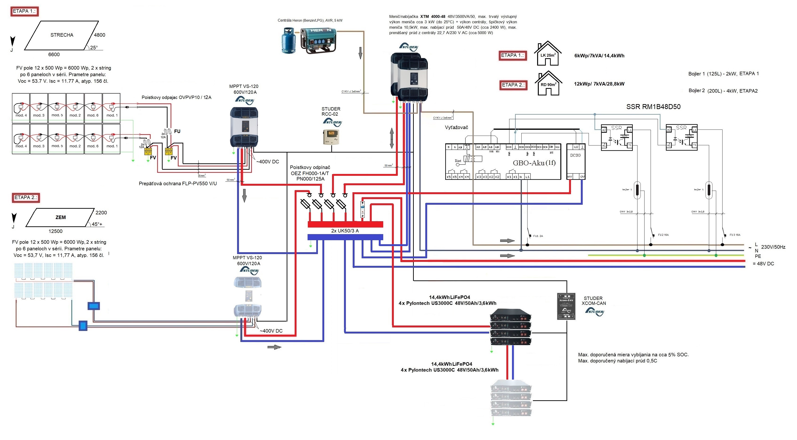

Zdravim priatelia, dostal som sa k realizacnej fazi mojej ostrovnej FVE ktora bude vo svojej prvej etape obsluhovat zatepleny minidomek (25m2) s komplet vybavenim na plnohodnotne celorocne byvanie pre 2 dospele osoby. Osvetlenie bude riesene 48V rozvodom na LED svetla vlastnej vyroby (LED pasy), pripadne pouzitim LED svietidiel/ziaroviek na 48V z Ali. TUV (125L kombi bojler) a TZ budovy budu v zimnom obdobi zabezpecovat mini kachle s vymennikom (momentalne sa hlada vhodny kandidat), po zvysok roka bude sluzit na ohrev TUV GreenBono. Varenie bude na PB rep. indukcnej platni podla situacie. Z pripojek do domu je privedena iba pitna voda, avsak vyuzitie bude mat aj dazdova (+drenazna) voda zbierana zo strechy 50m2 v 3m3 zasobniku. Prefiltrovana sa bude pouzivat na pranie a splachovanie, neprefiltrovana v zahrade/sklenniku. Prat sa bude v pracke so vstupom na TUV (momentalne sa hlada vhodny kandidat). Cistenie odpadovych vod je zabezpecene vegetacnou (korenovou) cistickou OV s vertikalnym filtrom.
Sucasna konfiguracia FVE je nasledovna:
6kWp - 2x Canadian solar 490Wp
7kW - 2x Studer XTM 4000-48
14,4kWh - 4x 3,6kWh Pylontech US3000C
Ideova schema s typovym oznacenim komponentov je nasledovna: 6kWp bude ulozenych na pultovej streche so sklonom 25° na JUH: Strojovna FVE bude uskladnena v podpivnicenych priestoroch s odvetranim a celorocnym teplotnym rozsahom 5~25°C: - Sucasny stav je ako vidiet na foto. V najblizsej dobe je v plane skladanie DC rozvadzaca.
Ostrov. 6kWp/14,4kWh/3x4000kVA (12xCanadian Solar CS3Y490MS, 4xPylontech US3000C, 3xXTM-4000-48, VS-120, RCC-02)

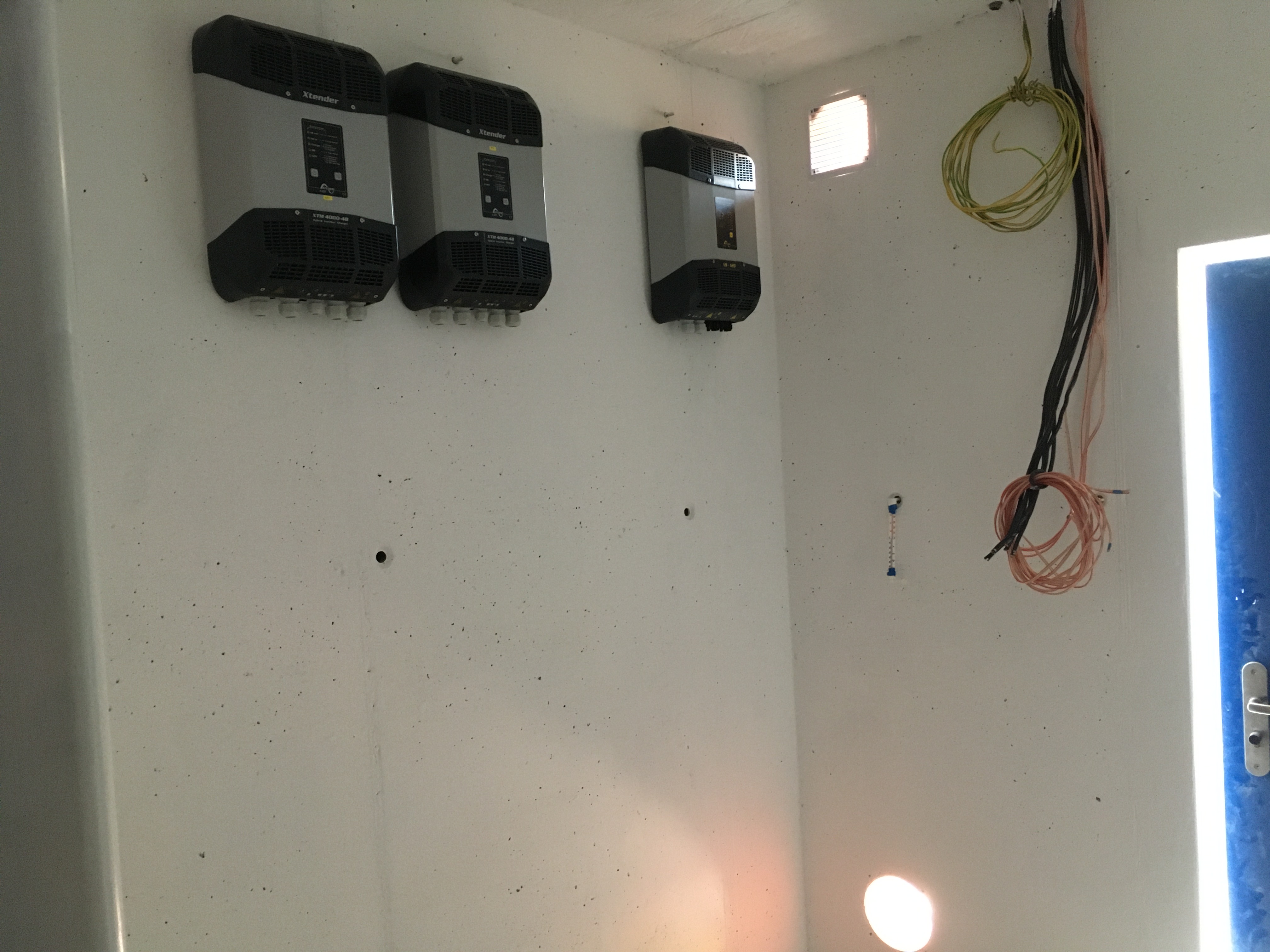

@ kodl69: Pocitam s tym ze nas prva zima vycvici a ukaze kde je miesto na zlepsenie. Ako mas u seba riesene vetranie strojovne? Prirodzene alebo to nejak regulujes? Zvazujem osadit do jedneho z tych otvorov v stene (Ф200mm) nejaky silnejsi ventilator s termostatom podla toho ako sa to cele bude spravat.

Ide o to, že termostat zopne až po dosiahnutí teploty, čiže napr. cez deň doobeda, keď možno v konečnom dosledku začne z vonku ťahať ešte teplejší vzduch. Najlepšie je chladiť napr. už večer po poklese vonkajšej teploty pod istú hodnotu a zároveň ak je teplota dnu vyššia. Chce to trošku automatizácie, termostat je naprd.el_salvadore píše:@ kodl69: Pocitam s tym ze nas prva zima vycvici a ukaze kde je miesto na zlepsenie. Ako mas u seba riesene vetranie strojovne? Prirodzene alebo to nejak regulujes? Zvazujem osadit do jedneho z tych otvorov v stene (Ф200mm) nejaky silnejsi ventilator s termostatom podla toho ako sa to cele bude spravat.
Re: 6kWp ostrovná trucovňa á la el Salvadore
Tak jak pise Stano22, ked uz mam raz CPU, GPU, regulator, menic na 60 - 70 *C
uz sa tazko potom nieco uchladi, najma ked taham 30 *C vzduch z okolia.
Ale ani v noci, ked je von 25 *C a v izbe mam 27 *C, to velmi nevychladim ventilatorom.
Podobne je to s baterkami, ak sa mi 150 kg bateriek nahreje na 35 *C
uz to asi za par minut ci hodin na 25 *C nedam.
Teraz v tej horucave 33 *C von, mi regle tahaju kovekciou 19 *C vzduch z klimy
a aj tak sa pri 73 % - nom zatazeni hreju na 49 - 51 *C, pasivne chladene.

stano22/rottenkiwi: Ano, tiez to ale zalezi od situacie. Napr. ina je situacia v lete ked su horucavy a v lete ked je ochladene po dazdi pripadne na jesen pocas jasnych dni. Taktiez zalezi odkial je nasavany vzduch (u mna to bude konkretne z tieneneho priestoru pod terasou). Kazdopadne mas pravdu, logika min. o dvoch teplotnych cidlach bude lepsie riesenie, v krajnom pripade tam pojde klima. Zalezi ako sa to cele bude spravat.

Pasivne chladenie je dobré riadiť s tinycontrol + čidlo pri batériách a čidlo vonku. V tiny už sa spravia podmienky pre zopnutie podľa potreby, zároveň vie ovládať a monitorovať aj ďalšie parametre. Mám tie hračky rád, netreba byť ani borec v programovaní.

Normální je nechladit
pokud máš komponenty s dobrou účinností, tak je ztrátovýho tepla tak málo, že není potřeba řešit. Mám tech. místnost uprostřed domu, a zrovna ot tak vyšlo, že je z ní vyvedený nasávání vzduchu do mezipláště pece a taky spalovací vzduch pro pec. Aby ten vzduch měl odkud přijít, tak mám nade dveřma větrací mřížku do chodby, a nic víc není potřeba řešit, komínovej efekt to řeší za mě. Teď jsem tam nakouknul, a je všude "příjemnejch" 25°C, regulátor midnite má cca 45°C a čínský trafo v měniči podobně, celej den z něho jedou tři malý klimatizace... Když je něco extrémního, jako že se chystám během pár hodin vycucat baterky, tak nechám otevřený dveře do chodby, ale spíš pro dobrej pocit...

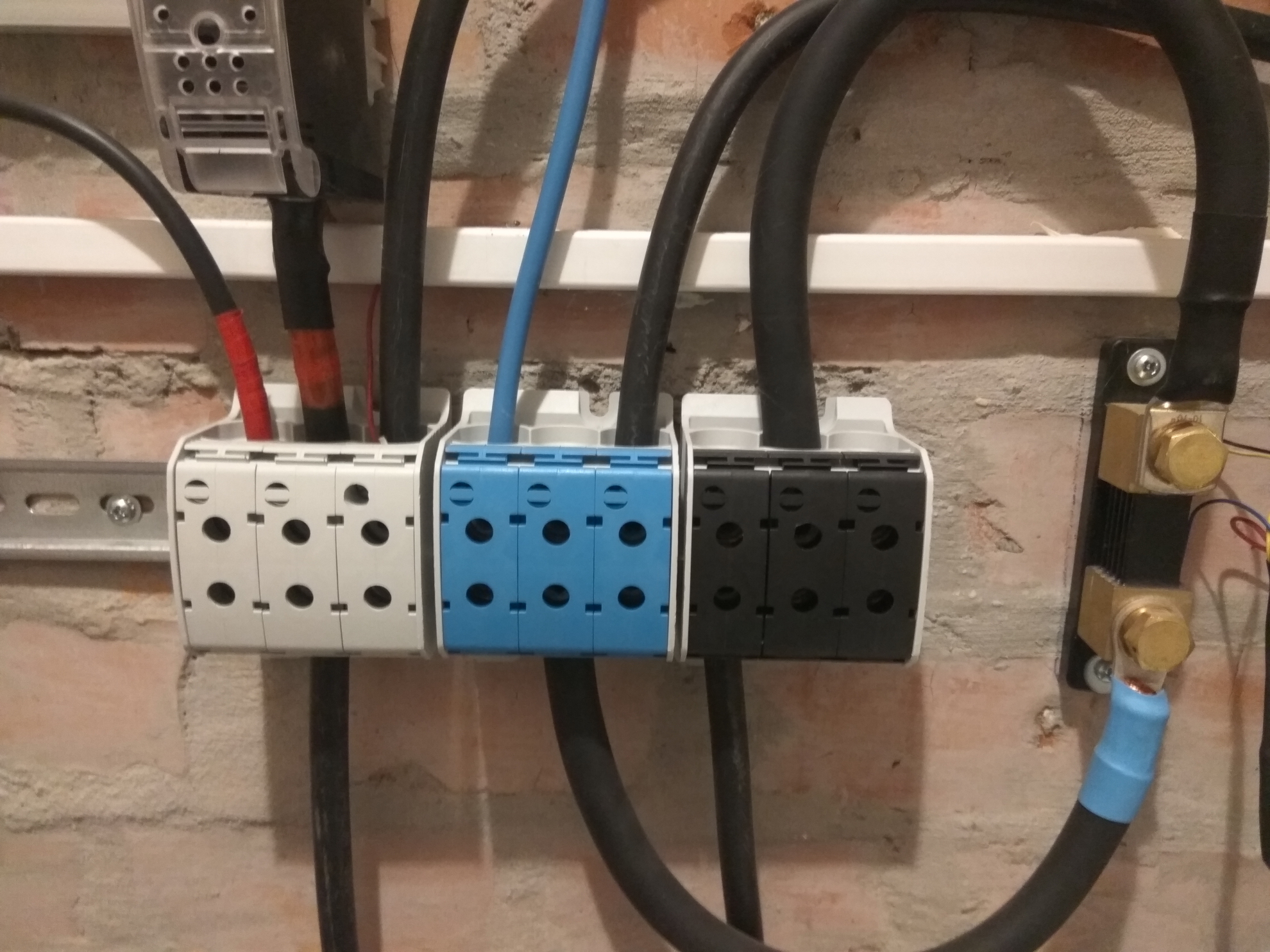

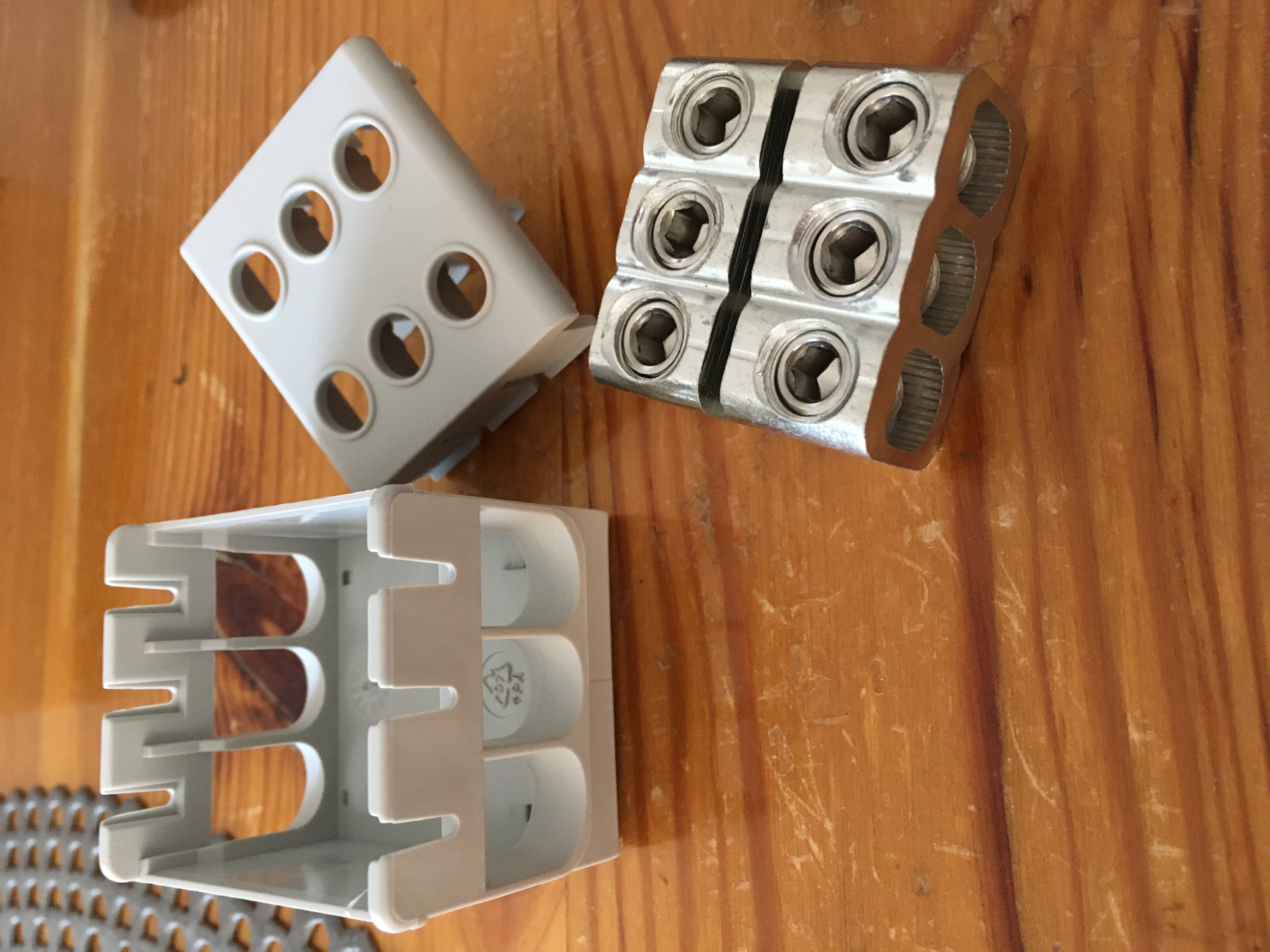

První, co by mě odradilo, by byla cena. Druhý co by mě odradilo, tak nemožnost přidat další vývody. 6 je málo. A co nějaký tenký drátky pro ovládání a pod? Za 38Kč jsem koupil M8 izolátory :https://www.elfetex.cz/10-650-979-elema ... -m8-600v-r , kus Cu pásoviny z loňskejch zásob za 75Kč, chvíle práce s M8 závitníkem a pak jsem na zbývající část shora namontoval kovovou část z něčeho jako je tohle: https://www.elfetex.cz/10-360-035-sez-m ... ropojovaci což je celkem fajn na připojování tenkejch drátů k relátkům, napáječům a pod... Na pásovinu, když je nejhůř, můžu dát tři očka na jeden šroubek a nic se nestane. takže 20cm pásoviny má lepší funkčnost než ta tvoje svorka... Ostatně něčím musíš propojit i ty pojistkový odpojovače. Známej na to kdysi díky nadprůměrné pilnosti vytvořil hřebínek z Cu pásoviny 100x10mm, vzniklo při tom hromadu měděnýho odpadu...
pro 8 vývodů 50mm2 je tohle: https://www.eshop.eleman.cz/blok-pro-ro ... -din-panel
ale ta cenovka...
ale ta cenovka...
- DanoP
- Příspěvky: 949
- Reputace:216
- Bydliště: Trnava, Slovensko
Ja som pouzil verziu RKA 95 1/6 L 6x95mm2 + 3x10mm2. Tie najhrubsie kable su 75mm2 jemne lanko zvaracie (ine som nemal), tie tensie su 50mm2 lanko. Od plusu (svorka uplne vlavo) ide aj tenky kablik do BSP (ten je v "meracej" svorke do 10mm2).
Cierna svorka - minus pol baterie ide na bocnik BSPka
modra - minus zbernica (menic, MPPT regulator)
seda - plus zbernica (menic, MPPT, BSP+pol)
- Dagus
- Příspěvky: 2238
- Reputace:242
6 vývodů je málo, kodl má celkem odpor k svorkovnicím. Kdyby jsi nespěchal, tak na Aliexpresu mají velké sběrnice s mnoha vývody od 120 do 6mm na jednom těle za rozumný peníze a v barvě viz moje vlákno. Pokud bude ale prostor na rozvaděč co bude mít část bez din lišt s možností nožovek, tak asi lepší je udělat sběrnici z pásoviny přes ty nožovky. Ono tyhle vodiče městnat na dinlišty a do jističů je úlet. Osobně kdybych měl místa jako ty, tak se roztahuji a mám nožovky, u mě to nehrozilo a musel jsem jít do DC jističů (které jsem měl z huawei telco zdrojů). Inspiruj se na větších elektrárnách tady na fóru, mají tohle vše vymyšlené.
- Příspěvky: 8480
- Reputace:1101
žádnej odpor ke svorkám nemám, ale z praxe znám milion případů, kdy najednou bylo potřeba přidat jeden drát, a najednou nebylo kam. Takže strašnej bastl. Ale když se tohle stane v historickým rozvaděči se sběrnama, žádnej problém nevznikne.
Uz ich mam doma na stole... zatial ten pocet polov vyhovuje ale je pravda, ze do buducna to s rozsirenim bude komplikovanejsie. Vdaka vsetkym za dotazy.

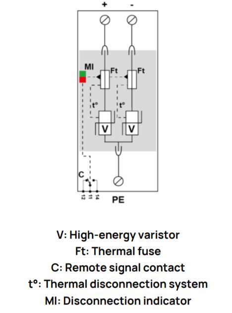

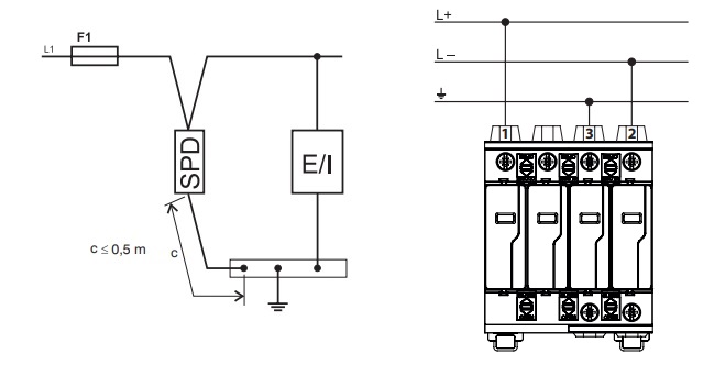

Prosim vas, vedel by niekto poradit... Skladam DC rozvadzac a mam v nom prepetovky od salteku FLP-PV550 V/U. Schematicky by som ich mal priviest do 0,5m na uzemnovac cize to vychadza na najblizsiu uzemnovaciu svorku v samotnom rozvadzaci. Na tejto svorke mam vsak aj minus pol baterie, tak by ma zaujmalo ci je to v poriadku. Minus pol prepatovky ide na MPPT od regulatora VS-120 ktory podla jednoducheho premerania nieje priamo prepojeny s minusom baterie (nameral som tam cca 1,2MΩ) ale radsej by som to chcel preverit.
- DanoP
- Příspěvky: 949
- Reputace:216
Ja mam na paneloch 2 polovu prapetovku. Za normalnych okolnosti plus a minus nie su spojene s uzemnenim v prepatovke (do hranicneho napatia). Na strane AC mam tiez dvojpolove prepatovky L+N.Samozrejme zeme (PE) vsetkych prepatoviek v jednom mieste idu na spolocny mostik (zem). VS-120 je vysokonapatovy MPPT a tam je ak si dobre pamatam galvanicke oddelenie okruhu panelov a baterie.
