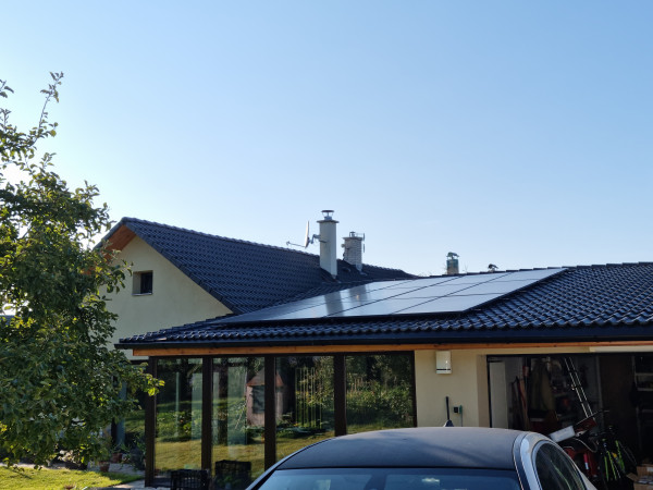

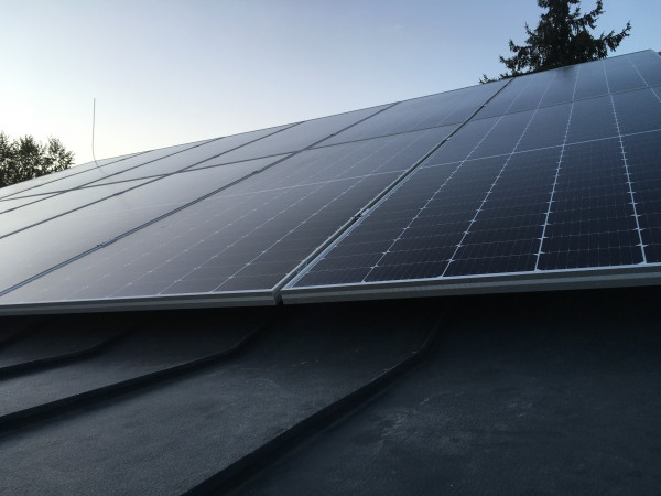

12x Canadian solar 490W v dvoch seriovych stringoch:
Instaloval som ich na streche sam, kolega mi ich podaval z rebrika. Cca 30kg bol kvalitny zahul, modlil som sa aby nefukalo inak by som s nim asi lietal ako sarkan. Istenie bolo nevyhnutne, pohanalo ma ale nadsenie z celeho projektu tak to bolo za poobedie naslahane na streche. Kable poviazane eska paskami popod panely, vsetky konektory skryte pod panelmi a prichytene o ram panelu.

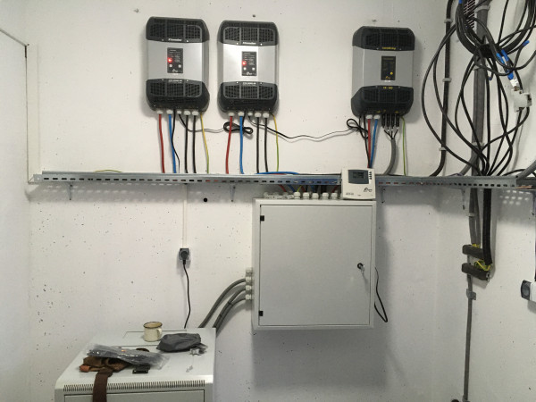

Technicka miestnost: 2xXTM4000-48, VS-120, 4x Pylontech US3000C
Nehral som na estetiku ale na funkcnost. Signalove vodice som viedol mimo subehu/krizovania so silovymi. Vodice z PV stringov som viedol v ocelovej chranicke az do DC rozvadzaca kde bola chranicka uzemnena. Na streche bola este vlozena do UV odolnej chranicky. V pravo uz cakaju AC kable na svoj rozvadzac :)

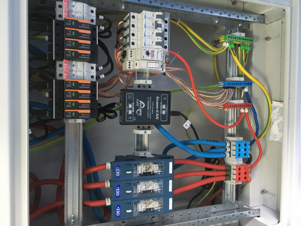

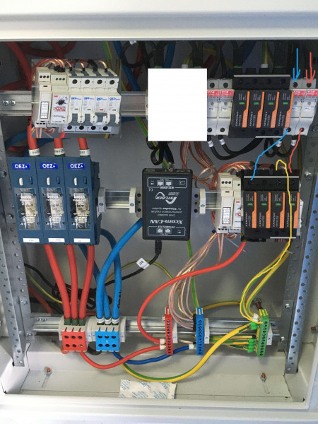

DC rozvadzac
Uhladeny.
Uhladeny.
50mm vodice som viedol v rovnakej dlzke pre vsetky pristroje (XTM/VS) koli presnosti merania stavu baterie. Nebolo ich potom jednoduche upratat v samotnom rozvadzaci. Doraz som kladol aj na zamedzeniu subehu/krizovania "spinavych" vodicov z PV stringov pred prepatovkami s inimi vodicmi v DC rozvadzaci.
PE svorku by som druhykrat volil vacsiu ako 16mm. 25mm vodic som musel delit na dve dutinky.

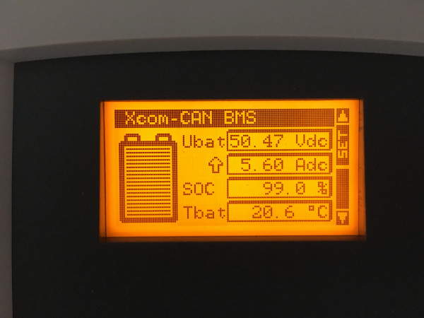

Akurat si lamem hlavu ako sa zbavit tohto warningu:
Vyhodi ho vzdy ked je bateria dobyta a ostane svietit na displayi...

To pozorování za pár let přejde :) Mám dotaz: K čemu jsou ty dráty s průsvitnou izolací jak na autohifi?
Jo a u těch přepěťovek by to chtělo trochu vylepšit, jestli dobře vidím, máš tam zbytečný dýlky zelenožlutejch vodičů a závit zbytečně, který by tam nemusely být.
Ideálně přívod na odpínače shora, na liště pod odpínači přepěťovky. Součet dýlek živejch a PE nemá být víc než 0.5m a to máš tak tak. Tak jak to popisuju by to bylo mnohem kratší. Ta automatizace a malý jističe by potom mohla být nahoře, ale to už je detail...
Ale buď v klidu, leckerá firma, co vyrábí rozvaděče, to má udělaný podstatně hůř...
P.S jak se na to dívám, tak máš přívod PE zhora, tak měla být ta PE svorkovnice taky nahoře, máš tam drát semo tamo uplně zbytečně, tj nechat to jak to je, jenom PE dát hned k přepěťovkám...

Diky za vizualnu reviziu kódle! 8-)
- To je 1,5mm2 repro kabel ktorym mam natahany svetelny okruh v trucovni. V case ked som zhanal el. material bol problem zohnat vhodneho adepta koli "post-covid dopytu po všem" a aj raketovo stupajucim cenam. Tuto alternativu mi navrhol/odobril moj revizak.
Jo a u těch přepěťovek by to chtělo trochu vylepšit, jestli dobře vidím, máš tam zbytečný dýlky zelenožlutejch vodičů a závit zbytečně, který by tam nemusely být. Ideálně přívod na odpínače shora, na liště pod odpínači přepěťovky. Součet dýlek živejch a PE nemá být víc než 0.5m a to máš tak tak. Tak jak to popisuju by to bylo mnohem kratší. Ta automatizace a malý jističe by potom mohla být nahoře, ale to už je detail...
- To je dobry napad, tento setup (odpojovac vedla prepetovky) som odpozeral tu na fore, ale pri najblizsej uprave rozvadzaca sa na to pozriem a zvazim to.
Jak se na to dívám, tak máš přívod PE zhora, tak měla být ta PE svorkovnice taky nahoře, máš tam drát semo tamo uplně zbytečně, tj nechat to jak to je, jenom PE dát hned k přepěťovkám...
- Tiez v celku dobry napad, planujem vymenit tu PE svorkovnicu za nieco masivnejsie, tak by sa to pri vymene mohlo prehodit.

el_salvadore píše:
Můžeš naznačit, jak se taková věc nosí po žebříku? Mám na zemi 6 panelů, konstrukci na střeše a medituju tady, jestli to se švagrem nanosit požebříku nebo si půjčit plošinu.

Já mám ty dveře od garáže taky 495Wp panel.cca 2100x1150mm,rámy jsem natřel načerno,takže to i s černou konsrukcí vypadá normálně na té mojí střeše 300m2 se ztrácí.K manipulaci panel na ležato uvázat na obou stranách popruhy 2lidi na střeše a jeden dole.

Přivážeš na záda a lezeš :)
Anebo když jste dva, tak šoupete po žebříku, resp. jeden tlačí a druhý to nahoře pak vytáhne, až to ten dole vytlačí. Případně panely jistit lankem. Ten nahoře by se měl jistit též.
Kolega na fotce to má brnkačku, takovou nízkou a málo šikmou plochu :)

Nemyslim si, ze je vobec mozne opravit chybu 202/203. BMS Pylontechu skratka posle po zbernici signal, ze clanok ulietava alebo presvihol voltaz a Studer reaguje. Chybova sprava je vpodstate sucast riesenia. Konkretne u mna tento problem nastaval po pridani noveho packu do Pylontechoveho racku, ktory bol kupovany neskor. Tyzden to bliakalo, zhadzovalo VTcko aj XTMko. Pomohlo mi prepnut mod XCOM-CAN z "activity control" na "activity inspect" a baterku riesit parametrami a nespoliehat sa na nejaky cinsky fw. Druhou vecou je, ze ja mam k pylontechom paralelne pripojenu aj dalsiu baterku (Winston), o ktorej pylontechovy BMS ani netusi. K upgrade fw-> cinania problemy fw neriesia, nova verzia fw pride s novymi verziami bateriek. Je milion kombinacii HW/SW a pravdepodobnost, ze si zbrikujes battery pack je asi 90%, preto fw do ruk ludom ani nedavaju (a vedia preco). Ak si s verziu fw nespokojny, mozes napisat warranty claim a cakat na odpoved/neodpoved.
U mna osobne bezi battery inspect uz viac ako rok a zatial som chybovu hlasku nevidel. Teda okrem XCOM connect/disconnect, co je casto :)

@luky: V podstate ako pise vyssie cipis, kolega panel tlacil/šúchal po rebriku hore a ja som ho opatrne vytahoval az kym som ho bol schopny chytit oboma rukami a bezpecne zdvihnut. Isteny som bol od chrbta lanom, ta vaha je poznat hlavne ked musi clovek opatrne balansovat na streche. Hlavne pomaly a opatrne. Dolezite je tiez aby nic nezavadzalo pod nohami az o to clovek nahodou nezakopne.
@MGX: "Nemyslim si, ze je vobec mozne opravit chybu 202/203" - Kedze sa jedna v podstate o "neskodnu" hlasku, opravit by ju predsa bolo mozne tak, ze ju system oflaguje ako transitory a necha po user defined (param. 5011) case zmiznut. Alebo sa mylim?

problem je, ze nevies ci je to skodna alebo neskodna hlaska, to vie len BMS (Pylontech), ktory ju posle na CAN zbernicu. Studer ju len zobrazi. Samozrejme, moze sa urobit fw studeru, ktory bude danu hlasku ignorovat a zobrazovat ju nebude. Co moze mat samozrejme nasledky. Teoreticky vidim moznost, aby sa studer spatne pri danej hlaske dopytoval na what is going on a podla vysledku zobrazil/nezobrazil. Ale to je na development Studer+Pylontech :)
