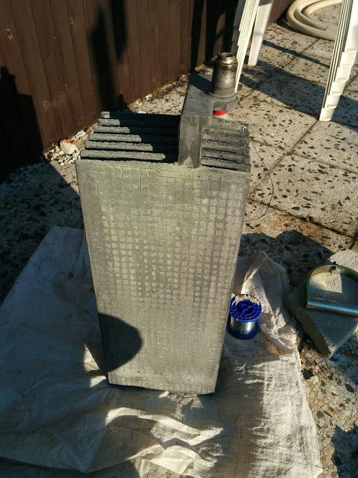

Ahoj slíbil sem Vám množství olova ze 2 článků tak tedy ted jsem zrepasoval resp očistil 4 cm kalu vymlatil uvolnil z mřížky. článek vypadá stejně jako předešlý 3 spodní centimetry vypadané ze záporných elektrod.
Napětí článku před repasí 1,86V hustota 1,05. Nikde žádný sulfát ani na záporné a na kladnou nevidim je zašitá v nějaký tkanině
tak tedy dolito destilkou a nabíjíme, současně desulfujem, nabíjíme 27A uvidím ráno až tam nahrnu 270Ah kde bude napětí.
Takže zatím to vypadá dobře. Obávám se že každý olovo a je uprdele jestli je 2 nebo 20 leté, může tvořit tolik kalu že to vodivě propojuje dno. no a to je easy chová se to jak sem napsal nejde nabít a hřeje dole...
tady jsou fotky ze 2 článků plus foto po repasi nejhoršího článku.
Nejhorsi zde
ta nějaká tkanina je právě to pancéřování té kladné trubkové elektrody,to je právě ten rozdíl u trakčních článků,že nemají kladnou elektrodu mřížkovou jako autobaterie,to že je na dně kal a části záporné desky je asi z provozu v nějakém VZV ,dosud nevíme jak jsou baterie staré a co mají za sebou,ale po takovém to očištění mohou klidně sloužit dále ,to že mají dole pár mřížek vypadaných není nic fatálního,možná by stálo za to dát nový elektrolit mám v sestavě pár článků které jsem měl také otevřené a fungují uplně normálně
Nejhorsi zde
Sam nevim co maj za sebou... to jen z doslechu jsou stare 16 let byly v nejakem manipulacnim voziku vic nevim.
A to ze dole trocha chybi nema vliv na kapacitu ale na C5...
Ano jasne ze to jsou tzv pancerovky na nich se dokonce nedela tolik sulfatu jako v auto eesp ups....

takto vypadá rozložený článek staří 7 let desky netknuté,
Vitek
Příspěvky: 2005
Registrován: pát bře 15, 2019 7:44 am
Reputace:310
Re: Záchrana chcíplýho volova
Nový příspěvek od Vitek »
Super to ty 16 lete krom vypadaneho cca 5 cm dole vypadaj stejne. Uvidime jak pujde nabiti. Jak se rika zkusim jim dat sancia pokud se srovnaji se zbyvajicima clankama na 2.1V v ustalenem stavu mozna nebudu ani rozebirat vsech 24 ale jen 12. Uvidim. Spis porad jeste vaham co dal...

pokud ta hustota nepoleze na 1,28,dal bych novej elektrolit a bude ještě makat
Vitek
Příspěvky: 2005
Reputace:310
goodbie píše:
Teoreticky by mela vylezt pokud nebyl elektrolyt jiz nejak namichan a zreden. Ty clanky malat budou cistim je tak ze ty izolacni spunty na kladnejch jsou uplne cistoucke takze nebude zadny svod.... resp samovybijeni by mohlo byt eliminovano. Elektrolyt budu menit az kdyz nepoleze nahoru po nabiti 500Ah coz bude zitra az dojdu vecer z prace. Nekvetsi peklo je ze dalsi clanky s timhle jsou v serij a podstupuji desulfatacni proces ale budou take rozebrany. Bohuzel je to jejich udel.
Musim ale ricr ze pri prebijeni se vyviji opravdu dost vodiku. Je nutne vetrat... a to dost ale to kazdy vi...
