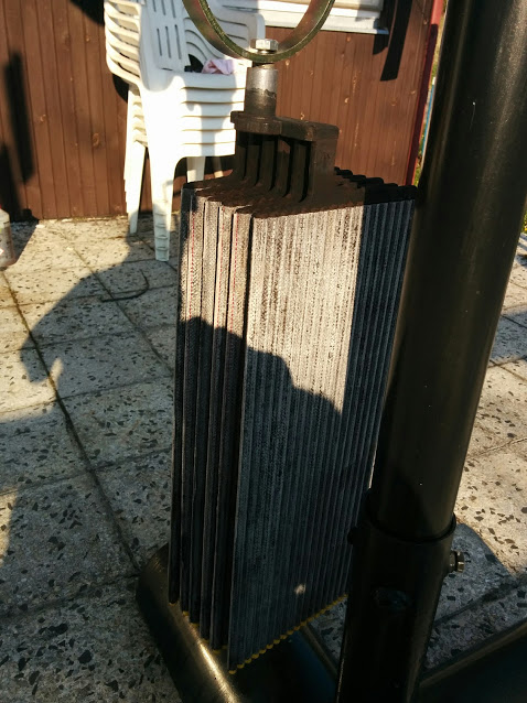

Nový příspěvek od goodbie »
takto vypadá rozložený článek staří 7 let desky netknuté,

Nový příspěvek od Vitek »
Super to ty 16 lete krom vypadaneho cca 5 cm dole vypadaj stejne. Uvidime jak pujde nabiti. Jak se rika zkusim jim dat sancia pokud se srovnaji se zbyvajicima clankama na 2.1V v ustalenem stavu mozna nebudu ani rozebirat vsech 24 ale jen 12. Uvidim. Spis porad jeste vaham co dal...
