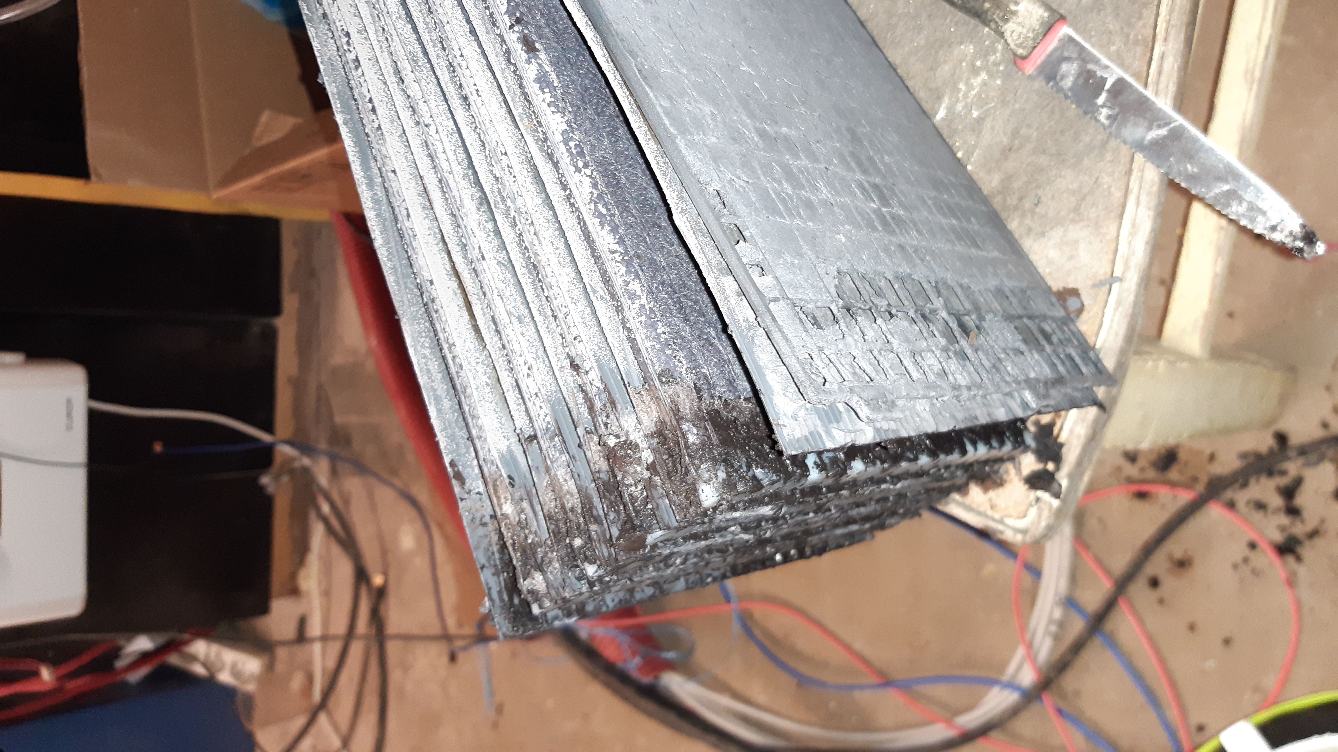

tady níže je pár fotek baterie která už se rozsypává, cca 4 cm z každé olověé elektrody je natolik poničena že se musí vyklepat a vyčistit. to samé kal dole v článku.

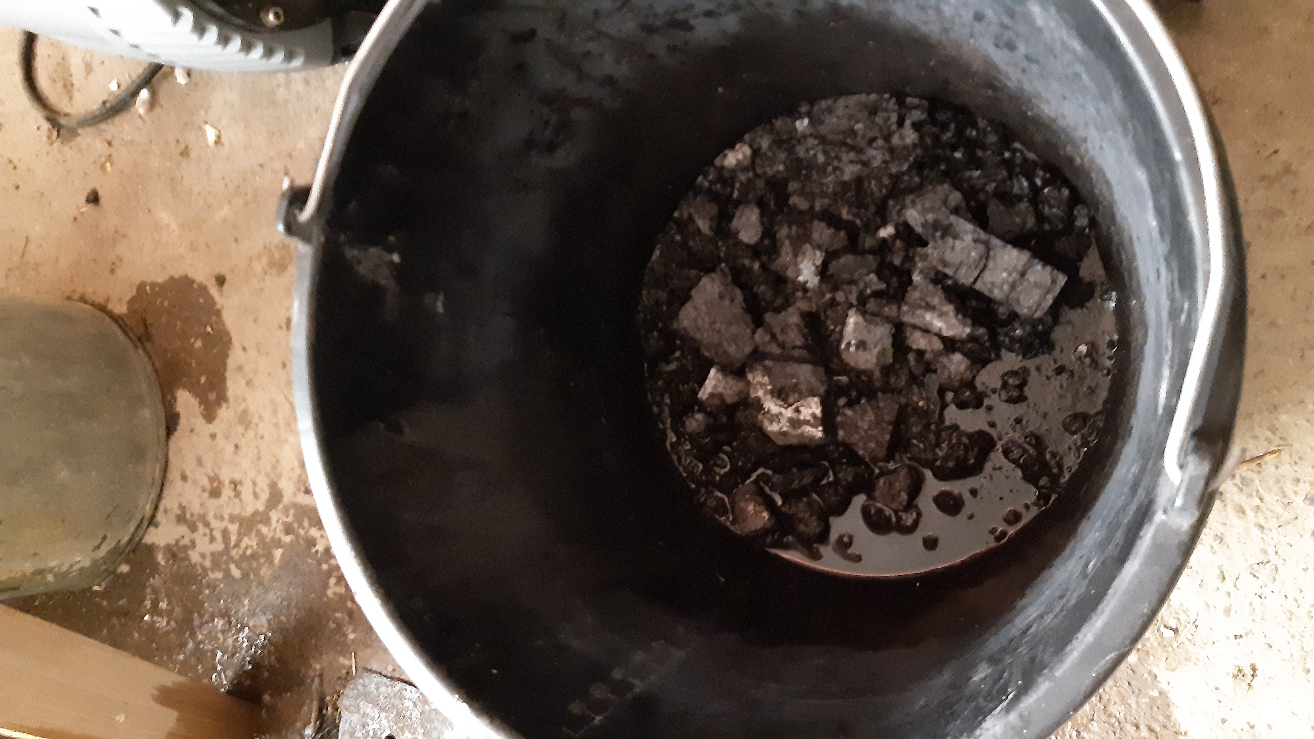

po rozebrání sem vysypal a vylil cca 0,5 kg kalu a rozpadlého olova.

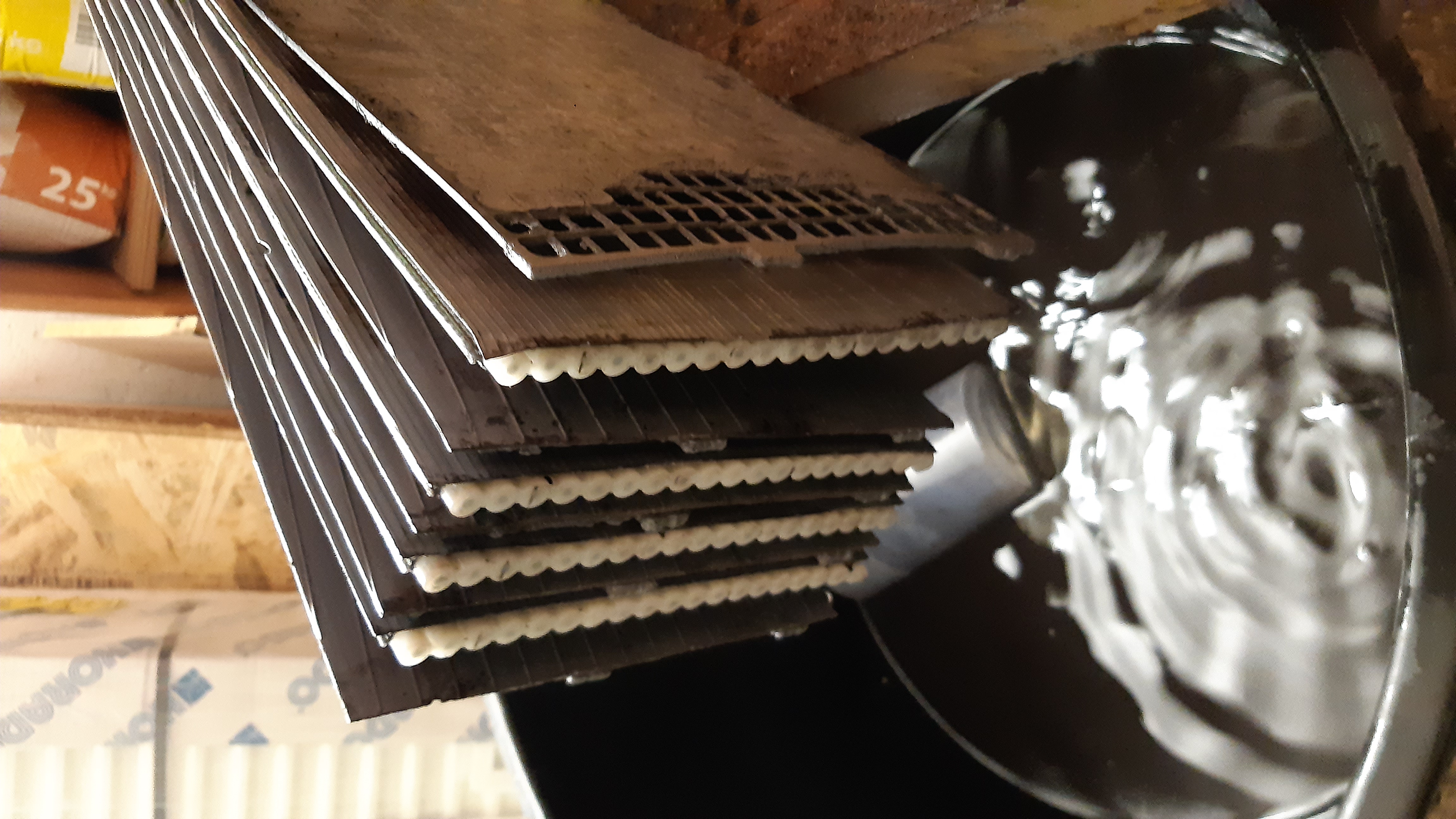

po vyčištění desek montáž zpět do čistého spodku.
kyselina odlita přeceděna, odstáta, nalita zpět.

Večer Ti sem dám fotku kolik toho vysypaneho olova tam bylo..

Ahoj slíbil sem Vám množství olova ze 2 článků tak tedy ted jsem zrepasoval resp očistil 4 cm kalu vymlatil uvolnil z mřížky. článek vypadá stejně jako předešlý 3 spodní centimetry vypadané ze záporných elektrod.

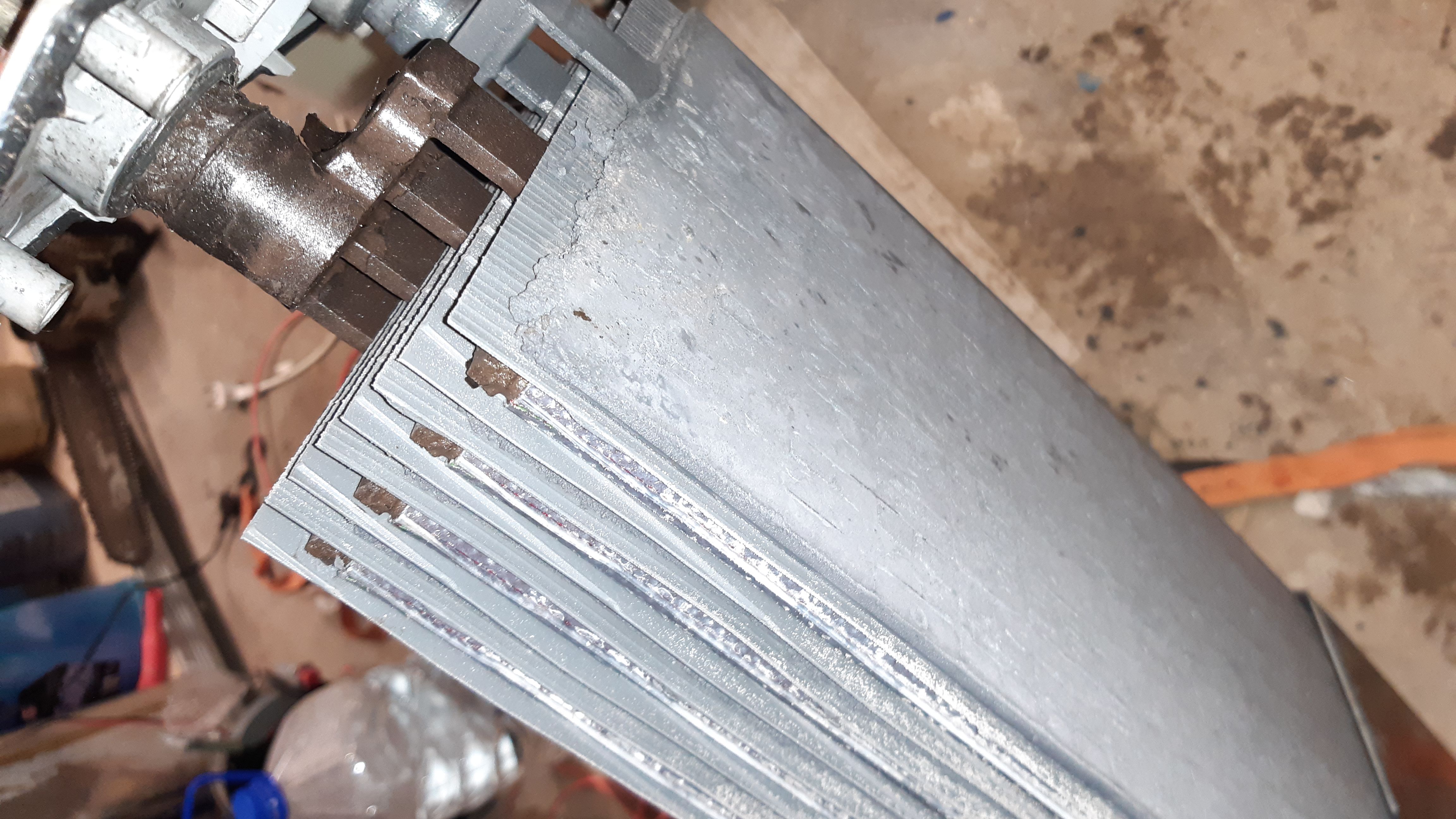

tady jsou fotky ze 2 článků plus foto po repasi nejhoršího článku. Nejhorsi zde
