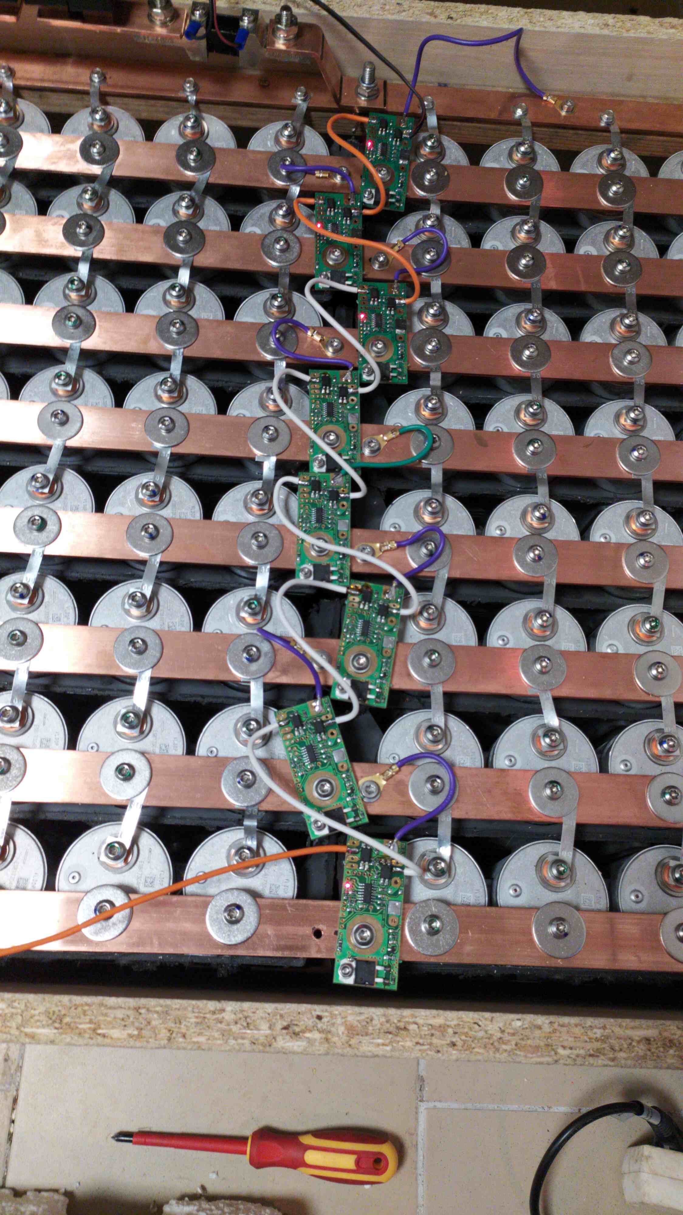

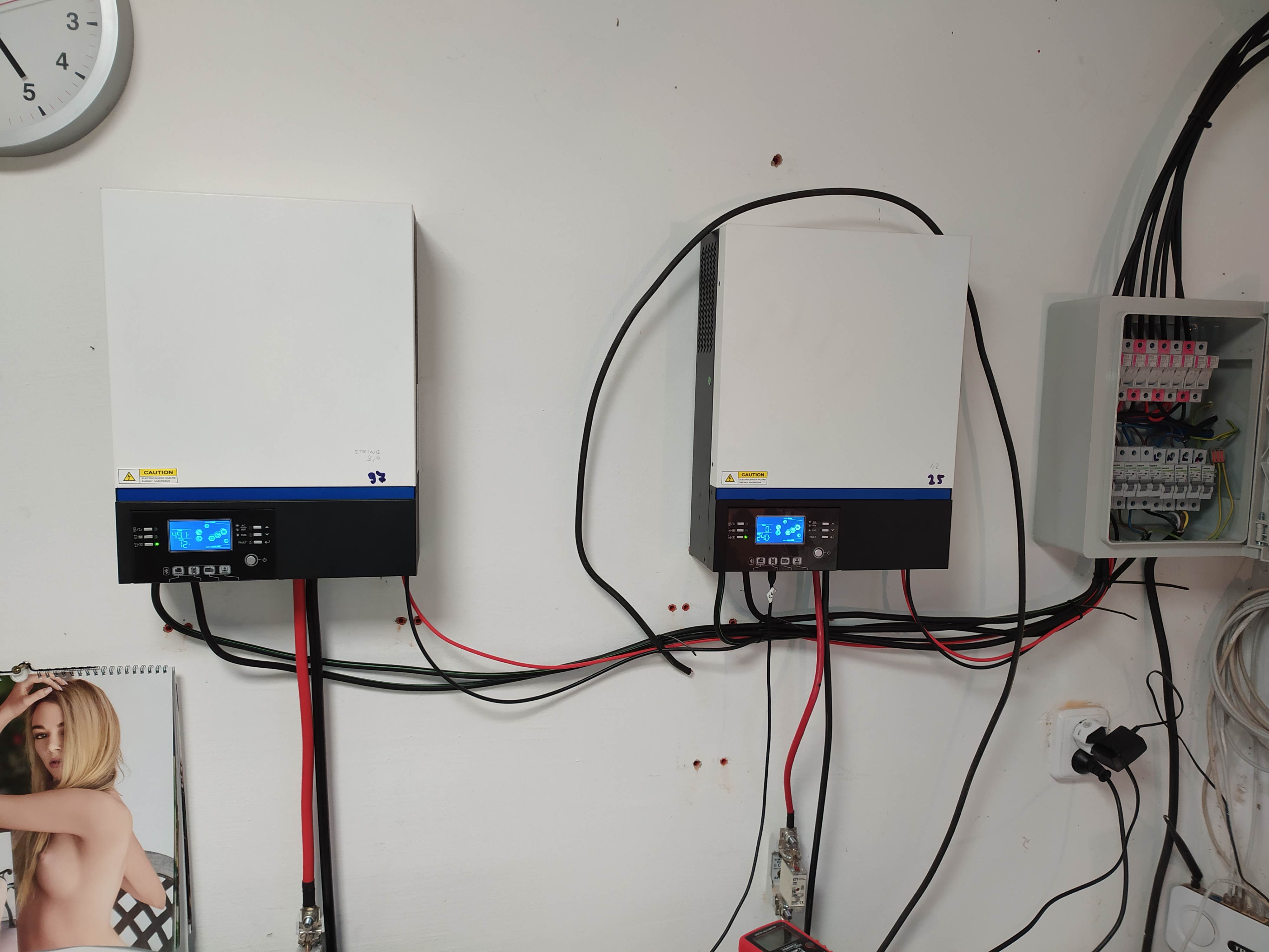

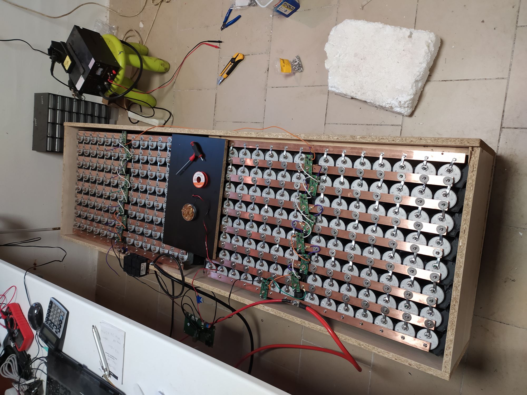

Rymecka me dostala tak se doma flakam a furt cucim jak se mi balancuji safty
Nakonec moje elektrarnicka vypada takhle: 2x axpert 5kw, kazdej na jine fazi, doma to mam vydratovano tak aby na jednom bezely jen zarizeni s kratkodobou spotrebou aby vnoci prez nej nic neteklo a mohl vklidu spinkat zatimco druhej ma vsechny zasuvky kde jsou spotrebice i s malou spotrebou se standby rezimem, ten jede proste furt. Baterky 224ks saft lifepo od martina 14p16s Ale jelikoz menic umi back to grid jen po celych voltech a jen do 51v tak jsem je dneska preskladal na 15s abych mohl lepe ovladat.... 36ks 290w panelu naplocho. Balancovani od baterioveboxy.
