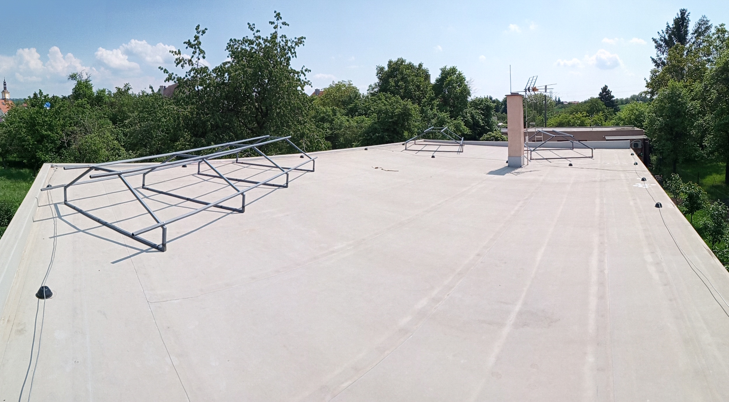

Ahoj, dodělávám FV pro svůj elektrodomeček. Na střeše 8,7kw panelů 32st východ-západ. Dole zatím jeden axpert 48V 4000w DUO+ takže 2x MPPT. Backy Narada 4x12V 200Ah. Bude to pokus o cenově dostupnou elektrárničku. Uvidím jaká bude výtěžnost a co všechno mě to pokryje a bude se posléze tunit. Na ohřev vody 200l+15l budu využívat přebytků (jestli nějaké budou), jinak mám oddělenej napáječ na bojler ještě zvlášť 5panelů a zdroj do 3kw s 1,1kw v panelech. Na baráku mám roční spotřebu kolem 4+4MW tak doufám že výsledek bude tak 1+3MW/rok. Nechám se překvapit, uvidím jestli je moje představa reálná. Další měnič a panely se dá dokoupit dycky :-) Jaký máte názor? Doplnil by někdo něco?

Jo ještě jsem zapoměl 1350w ztoho bude na 45st na jih pro zimní sluníčko, uvidím podle výkonu možná i více. To musím vysledovat jestli to bude mít cenu. Zatím je to takto naplánované a jelikož veškeré konstrukce si dělám sám tak nemám problem jakkoliv natáčet a naklánět.

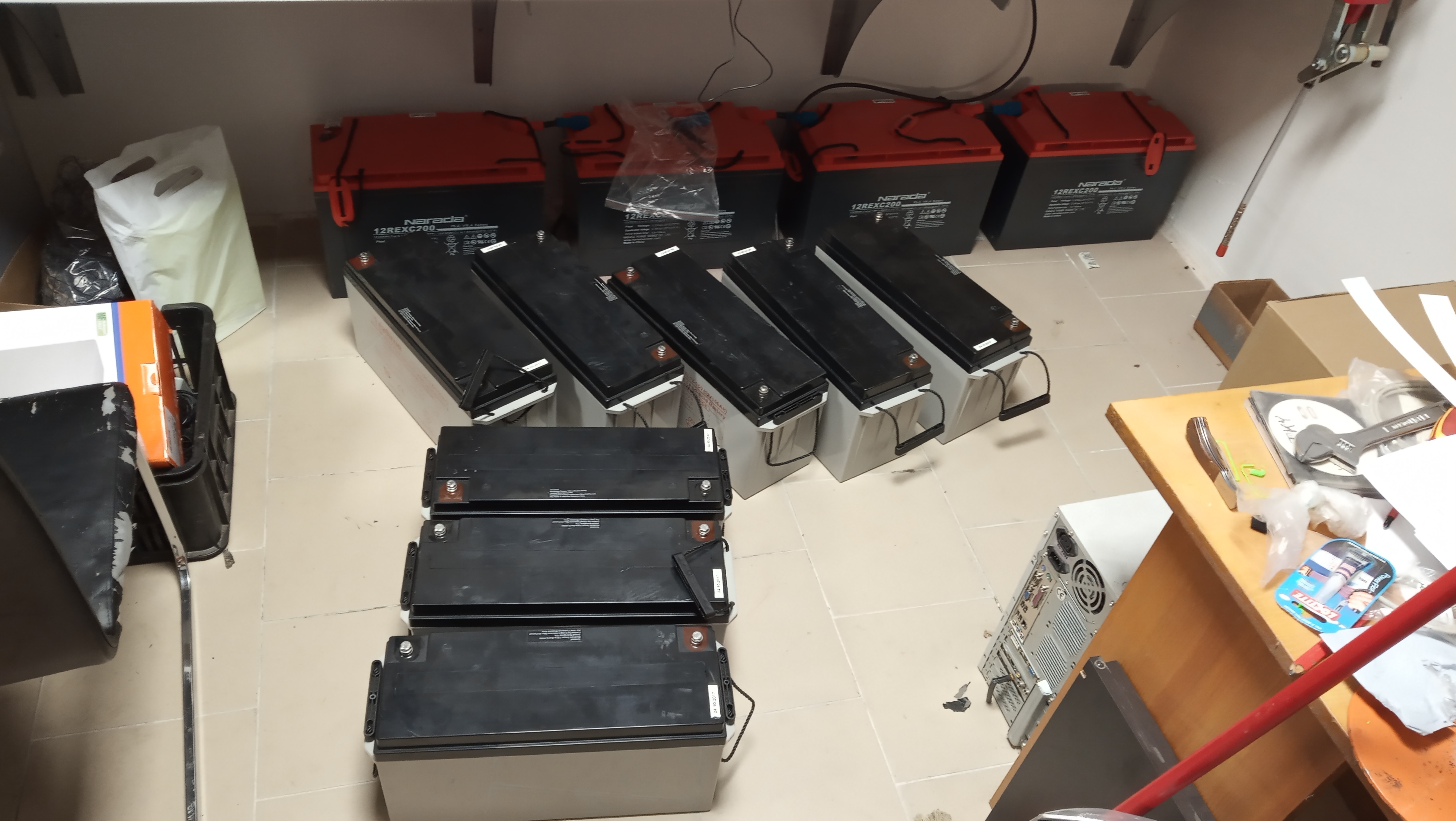

Jojo stále je to ve stádiu zrodu, jelikož nemám moc velké baterky a taky do nich nemůžu nasmažit 80A tak proto volím radši energii po celý den než nasmažit co nejvíc během poledne.

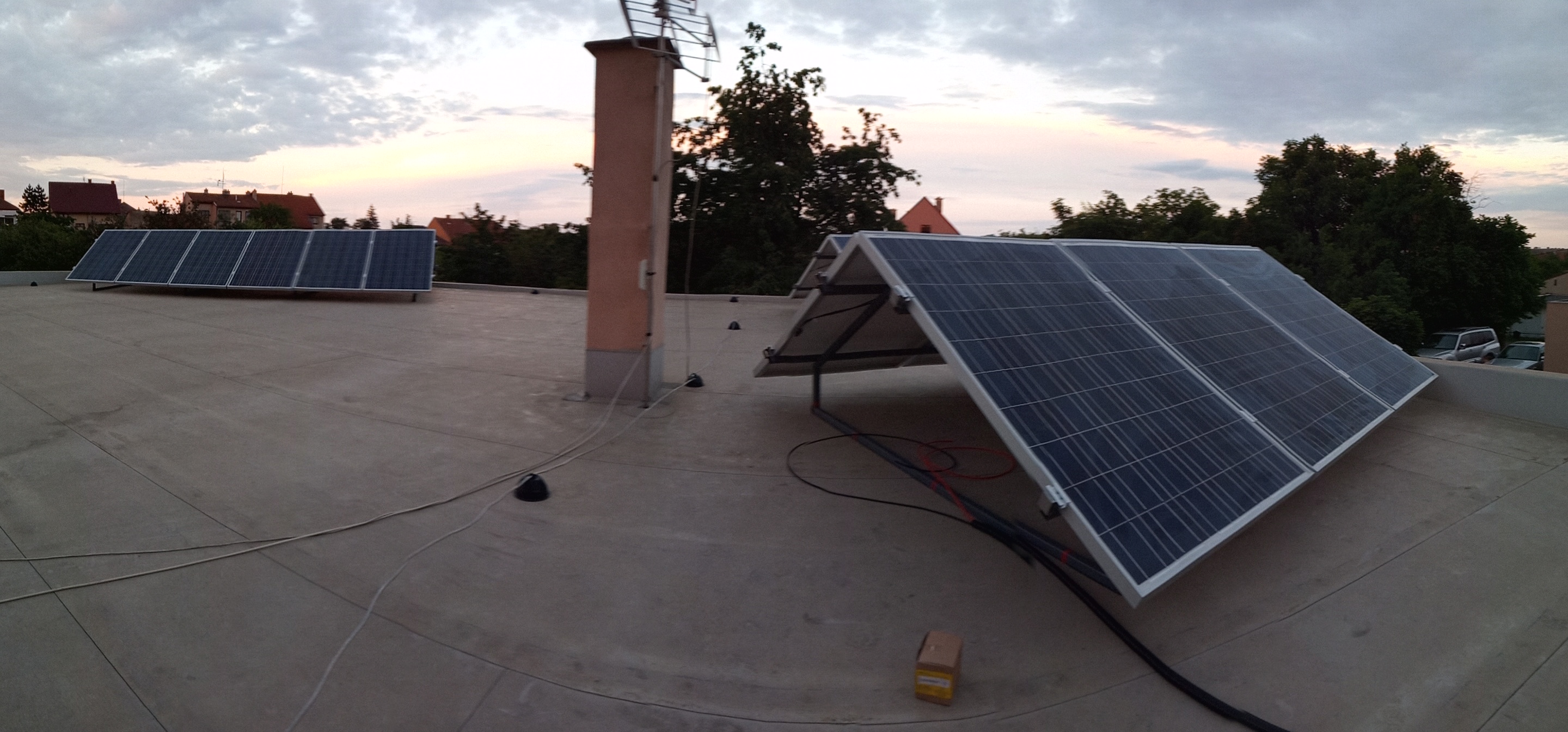

Tak nakonec už elektrárnička funguje zhruba od května, nakonec to dopadlo tak že jsem koupil Axperta WMII PF1 5kw, zapojil na 12V a 12Z 35st panelů 225W. Připojil narady 200AH 48V ktomu dalších 300AH baterek z UPS a tak si tak funguju a furt laboruju jak to bude ve finále :-) 4KW duo stále pověšené na zdi ale nezapojené jelikož zatím nebylo potřeba....Spotřeba baráku za 4 měsíce asi 30kw dohromady :-) (nemám připojenou dílnu a svářečky) .......nicméně začínám dosti Youdovatět takže bude obměna měničů a panelů jelikož moje Jinka podědí bratránek.... Všechny panely narubu na garáž jelikož se mě na střeše baráku stávající panely moc nelíbí. Takže kdo by chtěl budou na prodej konstrukce svařené a sešroubované z ocelových jeklů 35x35x3mm takže není třeba dalšího závaží. Na garáž už mám taky povařené konstrukce ale se sklonem jen 12st, jenže ty taky nepoužiju a dám panely jen s malým sklonem prakticky naplocho a uvidíme jak to bude fungovat, nejvíc co si od toho slibuji že nebudou vidět.

"konstrukce svařené a sešroubované z ocelových jeklů 35x35x3mm takže není třeba dalšího závaží" :wall:
Cože? To bych chtěl vidět při tom dnešním větříku.

já jsem po dnešku rád že mi to neuletělo a že jsem vrutoval T30 6 x 160mm a na každej tram jeden nerez držák... drahá ale bytelná konstrukce...
u mě žádné škody....
jen axpert dostává zabrat... jsem zvědavý kdy přijde na proudovou limitku na vstupu...

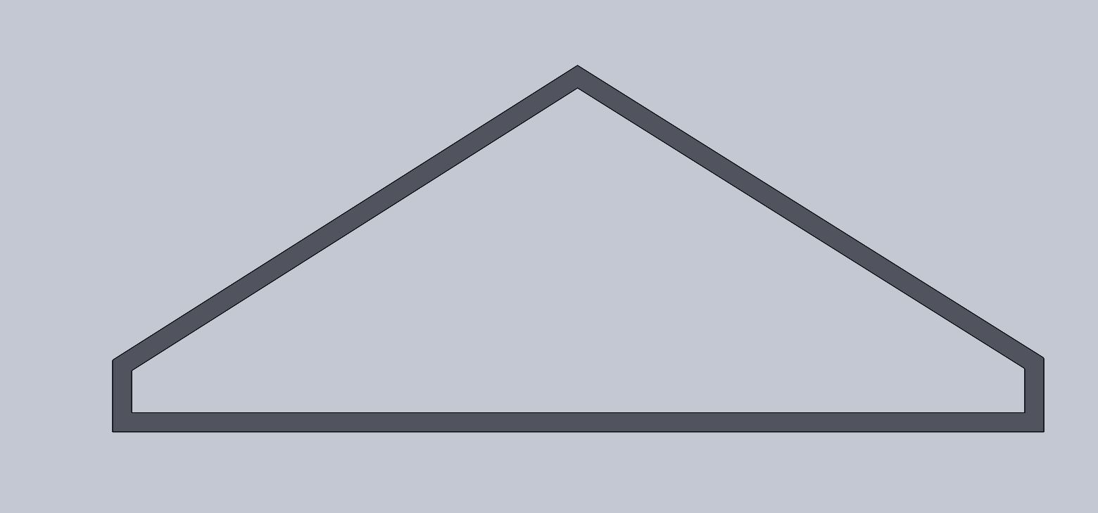

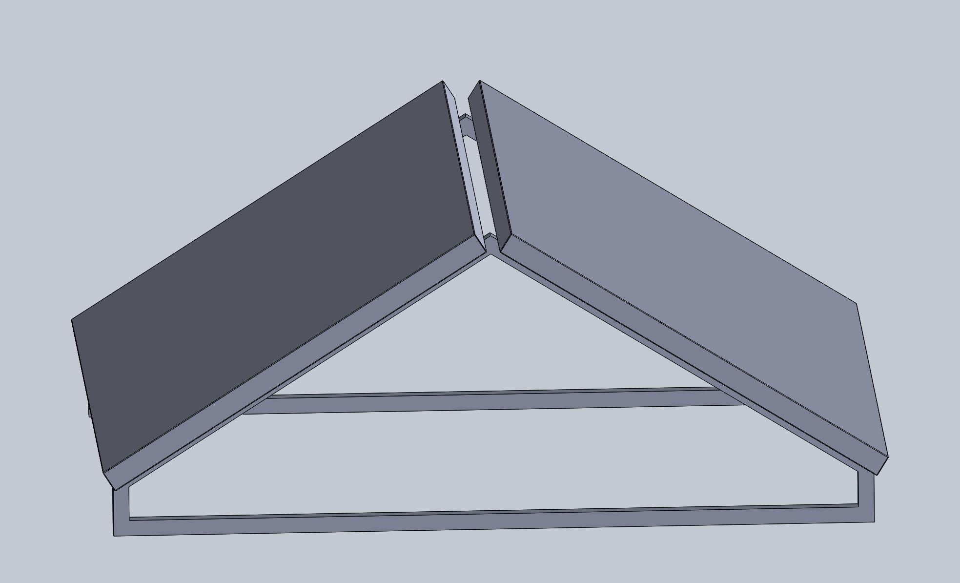

No zatím se nepohlo nic :-) Ale nepředpokládám že by mohl být větr který by pohl 200kg na ploše pár panelů ještě skloněných a na velké stříšce která váží dohromady 400 kg, samozřejmě pokud by to bylo jen na jednu stranu tak je to jasné že bude lítat :-)

On většinou stačí náraz větru ze správného směru a jak to poskočí tak už to i poletí.

Asi bezvětrná lokalita. Mám zkušenost, že stačí o kilometr jinde a je všecko jinak. Ale nějaký betonový kostky na spodek konstrukce by tomu jistě neuškodily, už jenom pro klidný spaní. Nakonec nejde ani tak o panely, ale co když to sousedovi skácí památečnej strom, co sázel jeho dědeček, nebo zmrzačí značkovýho psa a pod? Jistě vím, že pojišťovna bude chtít posudek statika, jestli ta konstrukce byla v pořádku. Ostatně proč se asi dávají betonový kostky nebo kačírek na střechy krytý termoplast. fólií? že by kvůli tomu, aby to dobře vypadalo?

Kacirek se dava z nekolika duvodu, jeden z nich je opravdu kvuli kotveni folie ale to by byla jina debata..... Nicmene nekdo ma hlinikove konstrukce zatizene 2x20kg obrubnikem, tzn. 40kg. Moje konstrukce pro 6panelu se sklonem na 2strany vazi 80. Co je vic? Navic sklon panelu na pritlak z jedne strany. Asi jsem stale klidny, ikdyz z vasich pripominek zacinam byt nervozni :)
