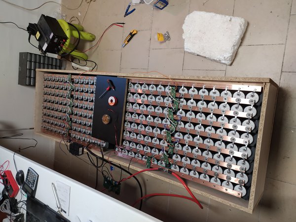

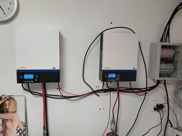

Rymecka me dostala tak se doma flakam a furt cucim jak se mi balancuji safty
Nakonec moje elektrarnicka vypada takhle: 2x axpert 5kw, kazdej na jine fazi, doma to mam vydratovano tak aby na jednom bezely jen zarizeni s kratkodobou spotrebou aby vnoci prez nej nic neteklo a mohl vklidu spinkat zatimco druhej ma vsechny zasuvky kde jsou spotrebice i s malou spotrebou se standby rezimem, ten jede proste furt. Baterky 224ks saft lifepo od martina 14p16s Ale jelikoz menic umi back to grid jen po celych voltech a jen do 51v tak jsem je dneska preskladal na 15s abych mohl lepe ovladat.... 36ks 290w panelu naplocho. Balancovani od baterioveboxy.

Pěkné, včetně uměleckého dojmu vlevo dole.
Tou instalací panelů "naplocho" míníš sklon panelů blízký nule? Z mé zkušenosti je to asi to nejlepší pro zamračenou zimu (pro slunce v zimě zase jih a kolmo nebo skoro kolmo).
