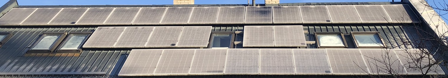

Zde jsem si všiml, že v zimě když je na panelech trochu sněhu slézá z jednoho stringu z nich sníh o hodně rychleji. V tomto stringu jsou na panelech bubliny a na jednom je poškozená jedna ze tří sběrnic. foto z léta. Před časem jsem udělal fotku svých panelů. Též jsou tam místa, kde jinovatka slézá v předstihu.

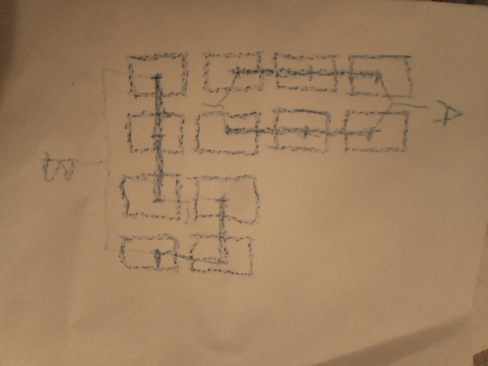

ako su zapojene stringy ? Je to velmi dolezite kvoli ciastocnemu tieneniu panelov [v priebehu casu].

Re: Jak najít vadný článek na panelu.
Nákres zapojení panelů. Sekce označená jako A dává cca 60% výkonu sekce označené jako B.
