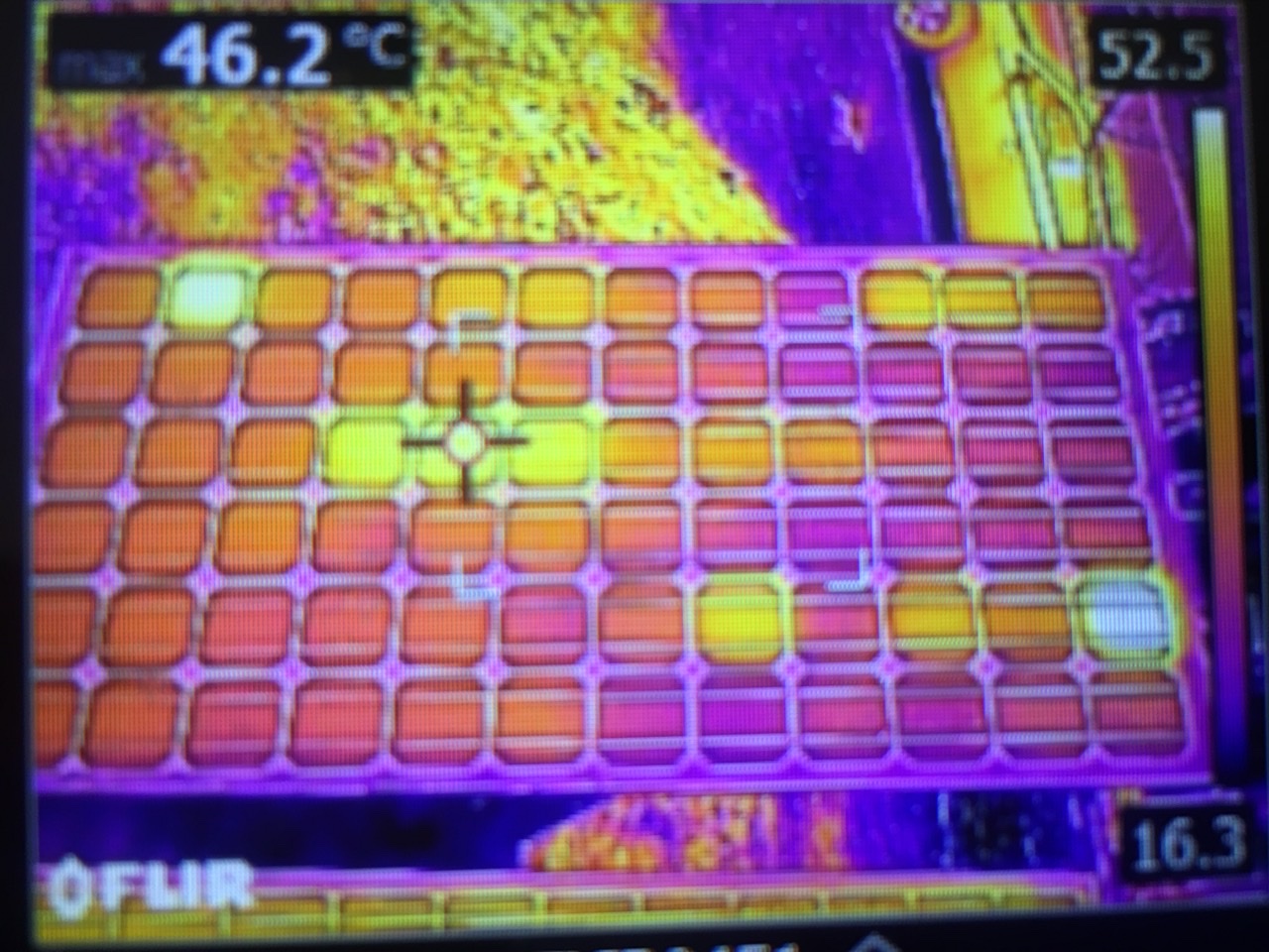

Panel se měří termokamerou tak že se zapojí do zkratu, aby tam šel co největší proud a výkon. Ukážou se jakýkoliv drobnosti i když zatím ještě nesnižují výkon.
Za normálního provozu panel na fotce neukázal téměř nic, jen druhý článek v odspodu, vpravo byl lehce teplejší. V zkratu se vše krásně ukáže i to co se pokazí až za nějakou dobu.

Ukazuji to tepla místa zepředu stejně jako zezadu.
Zadní strana se měřit nedá ani u polních instalací. Všude samá kovová konstrukce. Lepší je zepředu. Jedeš autem, jeden řídí a druhý měří z faltdachu panely.

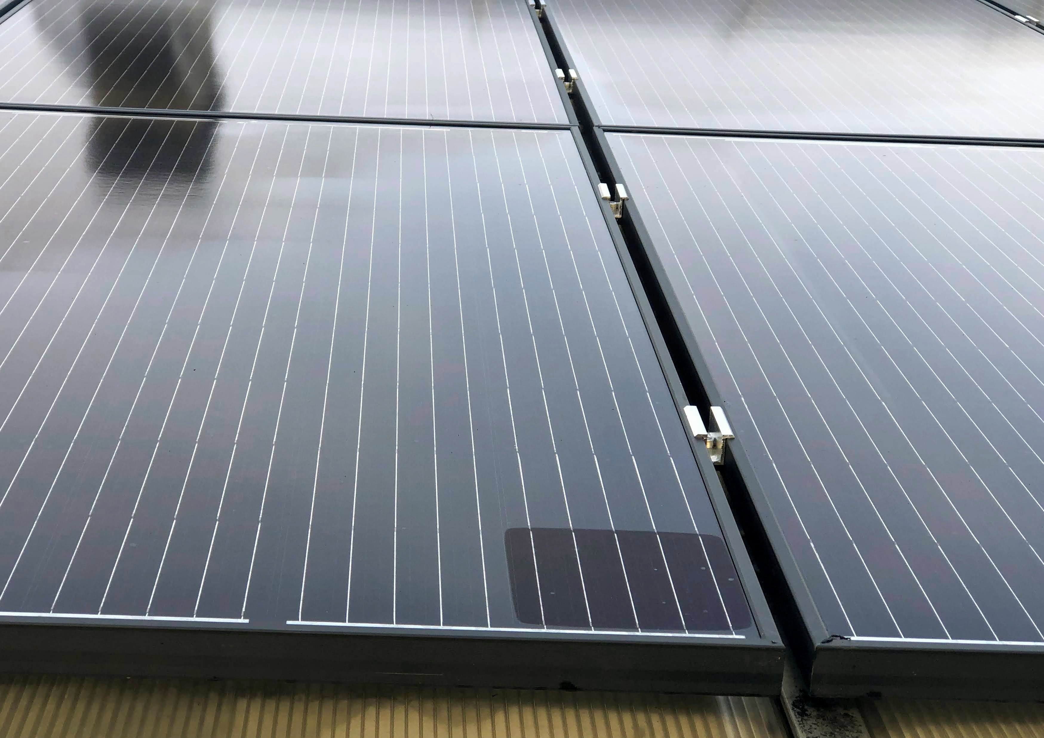

Zde jsem si všiml, že v zimě když je na panelech trochu sněhu slézá z jednoho stringu z nich sníh o hodně rychleji. V tomto stringu jsou na panelech bubliny a na jednom je poškozená jedna ze tří sběrnic.
foto z léta.
Před časem jsem udělal fotku svých panelů. Též jsou tam místa, kde jinovatka slézá v předstihu.

10 stringů 3s
10 stringů 3s
Je zajímavé, že teplejší článek se nachází vždy na spodní hraně nejzápornějšího panelu ze stringu 3S. Není to ale nejzápornější článek stringu (ten je na horní hraně). Má to snad nějakou souvislost s PID?
5 stringů 3S - jiná instalace
Tato instalace je poměrně čerstvá, takže předpokládám, že na PID je ještě brzo. Zajímalo by mne z jakého důvodu se ten poslední nejzápornější článek rohový ve spodní řadě zahřívá více než ostatní.
Zajímavé také je, že poloha teplejších článků není stálá. Občas jsou teplejší ty skutečně nejzápornější články stringu.
Teplejší nejzápornější článek 3S
