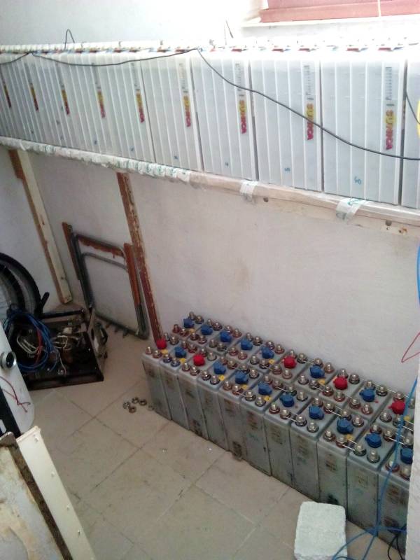

Dhlsie som sa neozval co je u mna noveho. Tak napravam.
Od februara (co som zacal merat) do konca roka 2015 spotrebovane 140 kW/h (vyroba bude o nieco viac). Viem, malo ale polepsim sa
Uz koncom roka som (koli vyssej spotrebe) rozbiehal mnazak (90W). Uz som mal 600 W menic modifik cina, tak som skusil ci to pojde. Islo to tyzden a nakoniec odpalene dva vystupne fety zo styroch. Fety som objednal z ciny, vymenil a menic funguje ale na mrazak ho uz nedavam. Kupil som radsej 1000W menic whitenergy modifik sinus, prevadzku otestoval a uz facha
. Ale na neho uz nic nenapajam koli sekundovym rozbehovym prudom mrazaku cca 1100W.
Kedze mam 500W panelov na balkone JJZ, je problem hlavne v lete rano.
zacne na ne svietit az od 11:00. Tak som dal "repasovany" https://forum.mypower.cz/viewtopic.php?f ... 170#p45170 panel na strechu JV. Panel je poskladany z dvoch rozbitych z vyypredaja za 50€. Kedze stredy popraskanych panelov boli na tom najhorsie (vynou castej nesetrnej manipulacie) som ich vyrezal a pouzil schopnejsie okraje a zozadu popraskane sklo spevnil (koli vetru). Dnes v tychto mrazoch, som nameral maximum 4,06A pri cca 35V (mppt) 140W z povodnych 305W, takze spokojnost. Este uvidim ako to bude so zivotnostou takehoto panelu.
Doplnil som kapacitu v NiCd vdaka clenovi tohto fora, dik DANDY.
A najdolezitejsia vec:
prerabka cislo 3. NiCd (uz aj koli vahe) a epsolar z balkona isili do pivnice tam je im lepsie koli ci uz vysokym alebo nizkym teplotam.
zo strechy a
z balona kable tahane do pivnice 24m k
a menicu na 220V potom spat 220V a 24DC do mojej izby cca 10m (kde mam "velin" a meranie) a kopu kablikov na diodove svetla po dome
. Este to nemam dokoncene, je to tak na 70%.

gupa jasne, pivnica je stale vetrana vetracim otvorom, od ktoreho je citit staly tah (prievan).
A dobijam tracerom 2210 kde eqalizacia trva dve hodiny pri 1,55V na clanok potom sa to znizi na float 1,46V na clanok. Viem je to malo ale tracer je nenastavitelny. Takto mi to fungovalo cez leto s KPH 150 a este som destilku nedolieval (tejto jari uz budem musiet). Tak ze vyvoj vodiku nemam velky, ale bezpecnost prvorada.

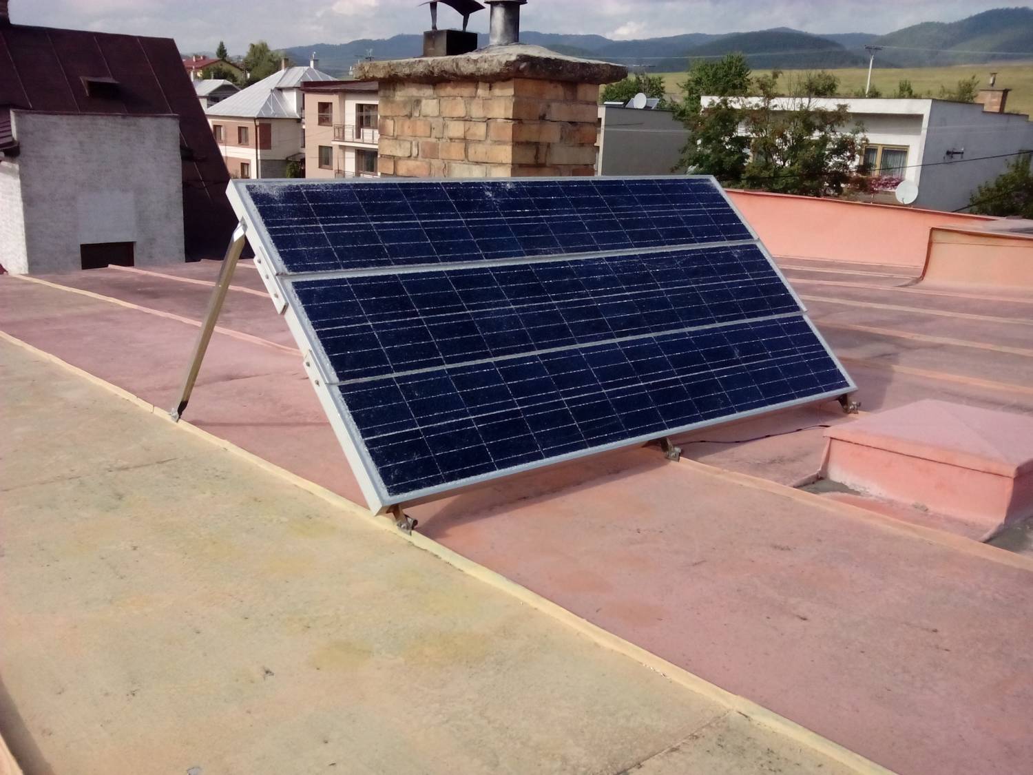

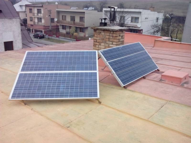

Tak som zase rozsiril.
Prisaham, naposledy.
Pridal som na strechu (J) dva
2 x cca 130w. Taze komplet 900w rozmiestnenych na JV-J-JZ.
Vcera som sa okupal vo vode nahriatej s FV. Tak ze bojlerik a v nom uz mokra (samodomo) dc spirala 24V cca 400w funguje. Este sa musim dokopat k nejakej automat. regulacii spinania tej spiraly.
Na ten 1000w modifik sinus menic co mi ide mraznicka 90w, som sucasne napichol aj LCD telku 70w. Vsetko taha bez problemov.
Este by to chcelo kapacitu v bateriach. 3,3kW/h je malo, chcelo by to tak 7kW/h a lepsi DC/AC menic. Ale to as v dalekej buducnosti.

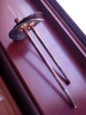

Nazdar. Nastala u mna zmena pri ukladani prebytkov. Nova mokra DC spirala sa osvedcila, ale 20L bojlerik uz bol maly
Tak som zohnal starsi 80L bojler a dorobil dvojitu (300 w + 400 w) DC spiralu do neho. Spinam ju mosfetmi a riadi to arduino podla voltaze. Bojler som dodatocne zaizoloval polystyrenom a pouzivam ho v beztlakovom rezime (nechcelo sa mi ho zapajat do vodovodneho okruhu)

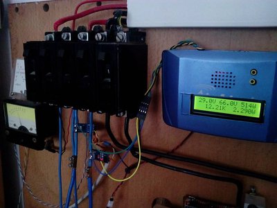

Od zaciatku roka 2017 uz meram vyrobu priamo z panelov (dalsie arduino
popis k obrazku:
29,0V - voltaz panelov strecha
66,0V - voltaz panelov balkon
514W - okamzita vyroba obidvoch poli
12,21K - vyroba od zaciatku roka (12,21 kW/h)
2.290W - vyroba toho dna (2290 W/h)

epsolar 2210, 24v 19xKPH 150 + 12xSunica 70 cca 3,3 kW/h, menice modif. sinus 1000W cina a PJ 3000W LF
