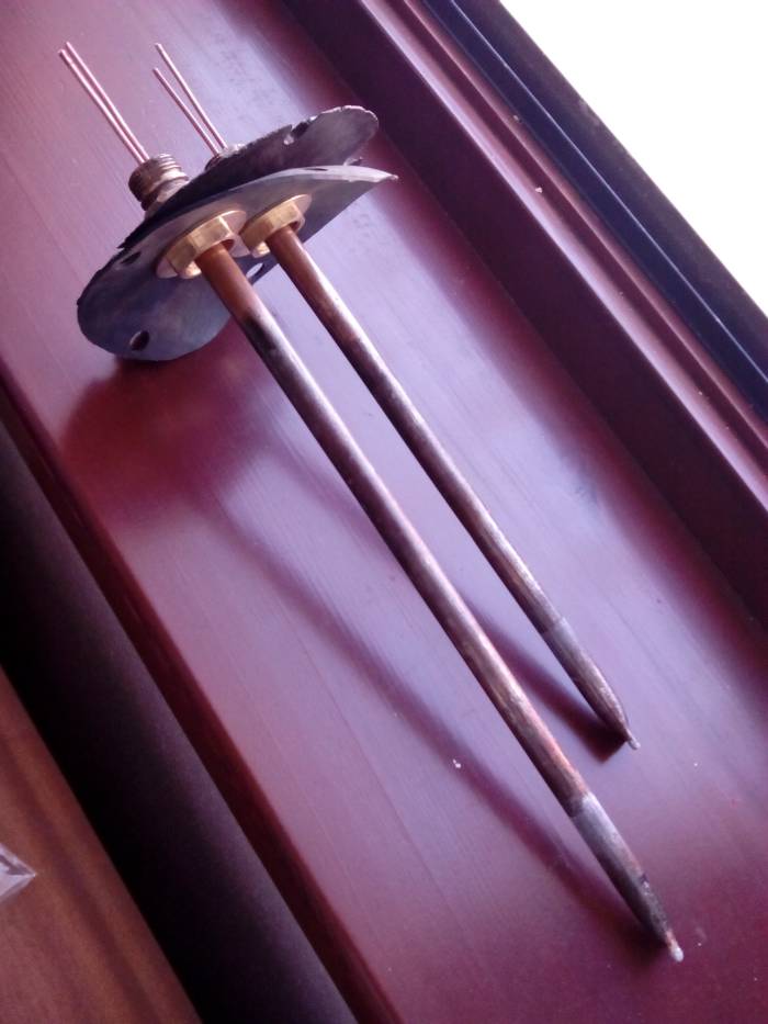

Nazdar. Nastala u mna zmena pri ukladani prebytkov. Nova mokra DC spirala sa osvedcila, ale 20L bojlerik uz bol maly :P
Tak som zohnal starsi 80L bojler a dorobil dvojitu (300 w + 400 w) DC spiralu do neho. Spinam ju mosfetmi a riadi to arduino podla voltaze. Bojler som dodatocne zaizoloval polystyrenom a pouzivam ho v beztlakovom rezime (nechcelo sa mi ho zapajat do vodovodneho okruhu)
