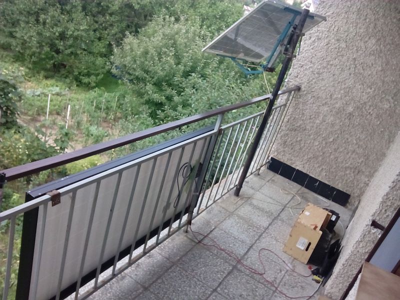

Taze prebehol upgrade regulatora na EPsolar 2210. Kupeny v eskutr.cz (93€ aj s postovnym). Moja obava ze funguje od 10 W sa nastastie nepotvrdila. V zostave 2 x 135 W
seriovo (orientacia JZ sklon 50%) na 12 V, zacina rano tlacit do bateriek od cca 200 - 250 mA. Co je cca 3 W
NiCd baterie som zatial nezohnal, tak docasne iba 5 ks vyradeneho autobaterioveho srotu, zohnanych z autoservisov. Momentalne v testoch a nasledne po selekcii pojdu do paralerneho spojenia.
Este chcem vyuzit ten moj 70 W homemade panel na JV stranu len cakam na PWM-ko z ciny. Plan je zapojit ho do tych istych bateriek, spolu s EPsolarom. (dufam ze sa skamaratia)
foto pridam neskor
foto pridam neskor

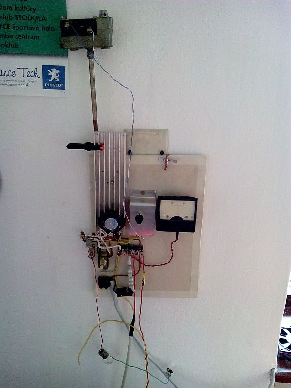

Cez zimu je viac casu, tak maly upgrade. Chcel som merat a zaznamenavat spotrebu (vyroba ma az tak nezaujima) slnecnej elektriny z mojho systemu. Viem ze adminov microlog je super vec, ale ja som potreboval nieco setrnejsie vzhladom na moj mini system. (nemozem mat router zapnuty 24 hodin, tolko v zime nevyrobim) Tak som hladal a nasiel som toto http://projects.csaad.de/electricmeter/ . Je to na arduine nano tak som sa pustil studovat zaklady okolo arduina (pre mna spanielska dedina). Kupil hardware (7,5 €
), navrhol plosak a zbastlil svoj energy monitor (watt meter). Mera to okamzite, najnizsie a najvyssie hodnoty V, A, Kw/h a teplotu (tu nepotrebujem) a cas a spotrebovane Kw/h aj zazpisuje do eeprom. S podsvietenym displejom to zerie 35 mA
. Ak sa niekto pusti do bastlenia energy monitoru, tak v programe treba poprepisovat niektore piny a doladit hodnoty (aby meralo presnejsie) Super by bolo ak by to zapisovalo na SD kartu, ale az tak dobre arduino neovladam.
Pri hladani na nete som narazil a na zaujimavy clanok http://blog.lekermeur.net/?p=2052 . Je to tiez na arduine a spracovava to data z epsolaru. Mozno odkaz niekoho zdatnejsieho v arduine inspiruje
To arduino ma zacalo bavit. Uz rozmyslam o riadeni prebitkov

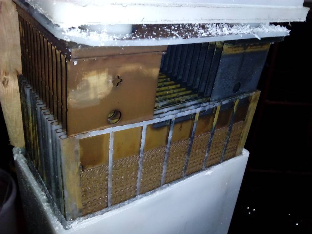

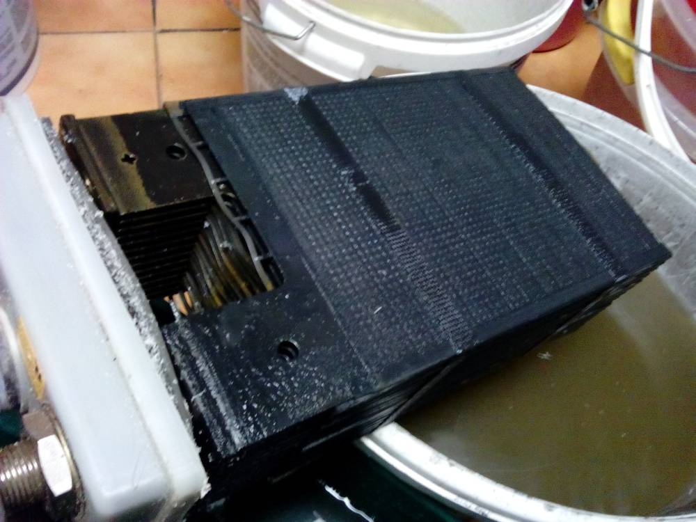

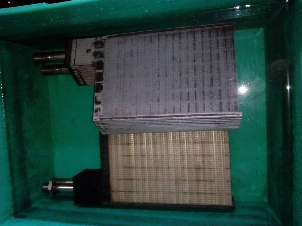

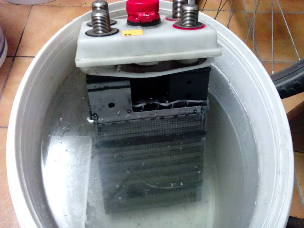

Tak som repasol tie slabsie clanky KPH a konecne presiel na 24V, plus doplnil panel 230Wp (500Wp vsetko seriovo) nech sa epsolar neflaka.
Ten repas som zobral tak "po svojom". Rozrezal som najhorsi clanok, usadeniny vylial do nadoby (pojde do zberu nebezpecneho odpadu) a skumal. Prekvapili ma celkom zachovale kladne a zaporne desky. (obr. 1, 2, 3,) Horsie to bolo so separatormi. Boli cierne od usadenin (povodne biely plast). (obr. 4) Tak som rozobral dosky a separatory (vsetko som robil pod vodou) a vsetko vycistil umelohmotnou kefou. Ten uhlik zo separatorov sa nedal nicim rozpustit. Skusal som Arvu, Peroxid, Aceton nic s nim nehlo tak som musel kefou mechanicky. Po vycisteni poskladal a zatavil plastovy obal clanku, nalial NAOH roztok. Na skusku som takto vycistil 3 clanky, minimum koli nabijacke. Dalsie clanky uz neboli tak zachovale co ma zamrzelo. Separatory viac zakarbonovane a elektrody zahrdzavene. (obr. 5, 6, 7,) Bolsom prekvapeny, po prvej kapacitnej skuske, ze tie zahrdzavene clanky mali vyssiu kapacitu ako ten prvy na pohlad zachovalejsi, ten uz musel mat znicenu aktivnu hmotu vo vnutri dosky. (60Ah vz. 30Ah, povodne vsetko do 20Ah) Viem, stale slabota, ale uz su pouzitelne.
Posledne styri sa mi uz takto rozoberat nechcelo, tak som ich len preplachol (ukazalo sa to na trochu nizsej kapacite)

Jak jsi tavil ten plastovy obal clanku? Mam jeden praskly a jeden tece u dna. Tak bych je rad opravil a zapojil.
- ome
- Příspěvky: 159
- Registrován: úte čer 03, 2014 5:16 pm
- Reputace:29
Re: Omeho mini ostrov - vychod SK
Obycajna letovacka (pajka) s 7 - 8 mm hrotom, 75w. Pravda, ubral som jej na vykone tyristorovym regulatorom zhruba tretinu, aby plast moc neroztapalo (neroztekalo).olozx6r píše:Jak jsi tavil ten plastovy obal clanku? Mam jeden praskly a jeden tece u dna. Tak bych je rad opravil a zapojil.

A to těsnilo? Ten plast se rozteče na obou stranách a spojí se to?
- ome
- Příspěvky: 159
- Reputace:29
Tak, tak. Len pred zatavenim treba dbat na to aby v spoji nebola nijaka tekutina (plast musi byt suchy).olozx6r píše:A to těsnilo? Ten plast se rozteče na obou stranách a spojí se to?

Mám otázku, já jsem ještě neviděl elektrody u KPH ... ale, ta záporná elektroda a okolo ní, je to odstínem namodralečerné? Z fotky to jde blbě vidět.
- ome
- Příspěvky: 159
- Reputace:29
gupa: Ak myslis na foto 5, 6, 7 ano, skor cierne. Zaporne elektrody boli obalene usadeninami (neviem co to presne je, sadze? uhlik?) plus asi pol centimetrova vrstva toho sajrajtu na dne clanku. Snazil som sa to vydrhnut kefou, no slo to tazko. Tie usadeniny upchaju dierky (pory) v doskach a znemoznuju elytu dostat sa k aktivnej hmote.
Na kladnych elektrodach zase pory upchavala hrdza.
